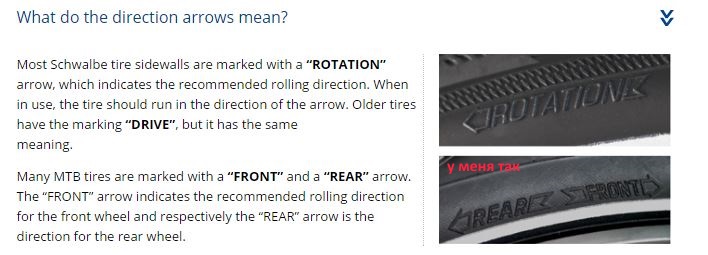

На некоторых покрышках указано front/rear. Для этой такой разбивки нет. Следовательно, она подходит на оба колеса?

Bad_Admin писал(а):На некоторых покрышках указано front/rear. Для этой такой разбивки нет. Следовательно, она подходит на оба колеса?
Да.
Кстати, Wormdrive front/rear одно время продавался, и я видел о нем отрицательные отзывы. Но сейчас его вроде бы нету, все универсальные.

Обратил внмание на интересный момент, когда ставил: направления установки (вращения) покрышки разные для переднего и заднего колёс.
Зачем это сделано, не знаю, поставил так согласно инструкции.

Ребят купил вот maxxis wormdrive в Чили байке... а блин на них нет направления для установки... Эммм нубский вопрос но в каком направлениии их устанавливать?))))
VolJet
Велосипед(ы): Cannondale F7
Сообщение » 23 мар 2012, 11:10

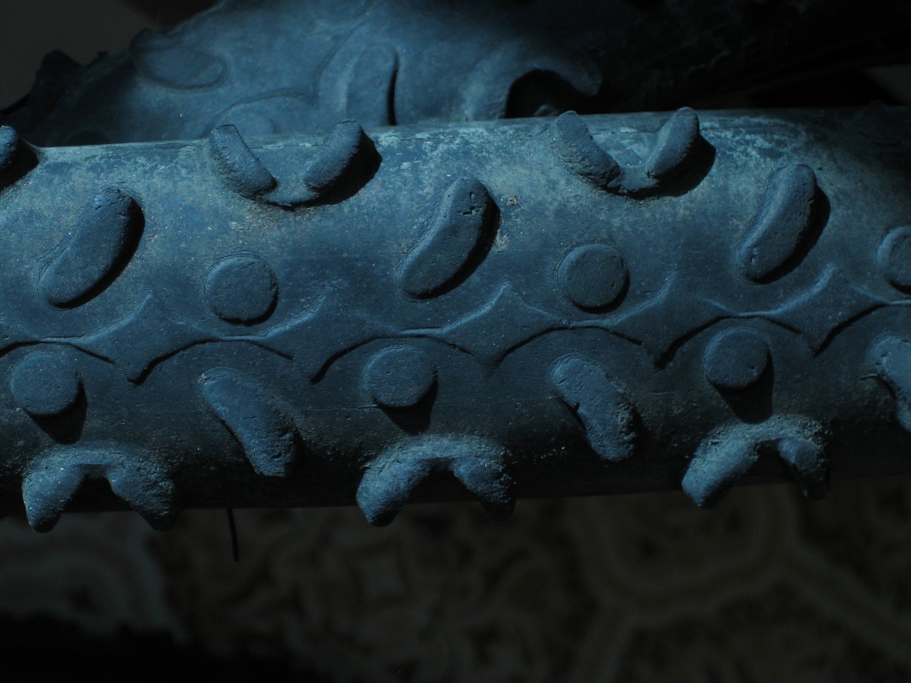

На центральной дорожке есть "елочка". Переднюю обязательно так, что при виде сверху из седла елочка смотрела вперед. Заднюю кто как ставит. Для большего наката елочку вперед. Для улучшения торможения елочку назад. Но с таким протектором это не принципиально.
Сообщение » 23 мар 2012, 13:27
"Елочка" это та что состоит из тонких параллелограмчиков, которые ближе всего к центру, которые на фотке почти белого цвета? Если да то установил верно, СПАСИБО БОЛЬШОЕ=)
Кстати норм резина или УГ?))) все таки стоит вроде не дешего...

Резина нормальная, дорогу держит сносно, нешумная, накат неплохой. Тоненькая весьма, правда, но в целом я доволен (стоит на заднем колесе два сезона уже)

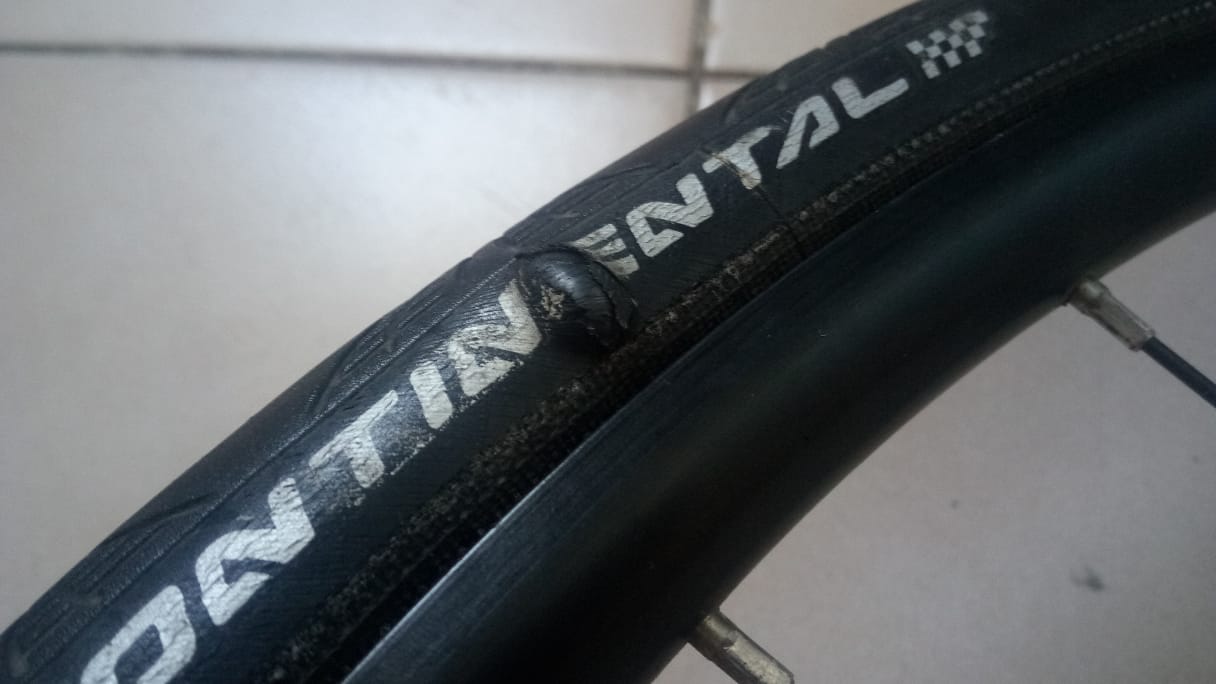

ну что же, сегодня на 600-м километре удачно лопнула continental GP4000, у меня теперь печалька :sad:

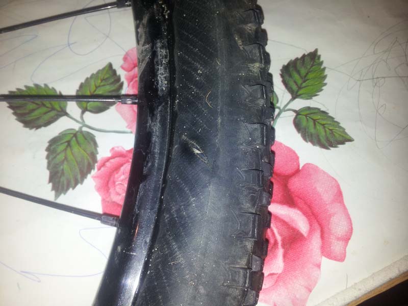

Сообщение » 11 мар 2016, 22:59
Владельцам резины Швальб, как бороться с такими дефектами на боковинах (см. фото). Выехал сегодня прокатиться, хорошо что не далеко отъехал, порвалась боковина на ровном месте. Резина бескамерная Райсинг ральф ево ТР, герметика правда после года простоя велосипеда, как выяснилось, внутри не оказалось. Но его наличие все равно не спасло бы. Пришлось вставлять камеру. Давление около 1,8-2,0 атм.
В общем-то подобные дефекты у меня уже на второй покрышке и тоже задней. Подозреваю что они появляются от езды на пониженном давлении, возможность которой и дает бескамерка.
Вопрос в том что делать? Купить такую же и качать посильнее, и следить за давлением. После года эксплуатации бескамерной швальб начал задумываться о покупки чего нибудь покрепче. А повод был, за два сезона два прокола на гонках со сходом и еще два-три на тренировках после которых приходилось доезжать до дома подкачивая колесо. А дома клеить покрышку, что, по сравнению с камерой, не такое приятное занятие в силу наличия герметика. Я до этого за семь лет на соревнованиях только один раз кололся и то на резине максис весом 330гр, которая чуть толще камеры. Если даже закрыть глаза на наличие мелких проколов которые запечатал герметик, то это опережает среднее количество за сезон проколов с камерой.
Сообщение » 11 мар 2016, 23:48
Alex писал(а):Вопрос в том что делать?
например, забрать у меня хатчинсоны-скорпионы
Сообщение » 12 мар 2016, 08:25
Перейти на Snake skin версии? У них боковины плотнее.
У меня тоже задний ральф обтрепался на бескамерке. А на колесе с камерой все относительно нормально.
Обычные EVO оставить аналогом трубок, для ответственных гонок, где важен вес. Самое плохое, что боковина лезет не столько от катания, сколько от стояния.
Сообщение » 12 мар 2016, 14:04
uri_britva писал(а):например, забрать у меня хатчинсоны-скорпионы
Ты как сам будешь их на 29-ый обод натягивать или позовем кого нибудь?
Еще максис есть, TR версии тоже есть.
Про snake skin почитаю, но честно есть желание поставить просто камеру.

наверняка уже обсуждалось, но поиск не помог.
вот вопрос: нужно ли ставить покрышки chwalbe Hurricane Performance MTB на переднее колесо в одном направлении протектора, а на заднее в обратном?
исходя из краткого пояснения на сайте так выходит. И для чего это нужно?
angmar
Сообщение » 30 июл 2016, 11:25
angmar писал(а): И для чего это нужно?
Перед цепляет, зад гребет.
Сообщение » 30 июл 2016, 11:30
razer писал(а):Перед цепляет, зад гребет.

езжу грунт/асфальт 40/60, матрасник. Нужно ли мне заднее ставить в обратном направлении? Гребет - понятно, а минусы какие у этого варианта?
с Харьков туриста
Frad писал(а):Остался в закоулках души вопрос... если Scott Reflex собран правильно, то чего ж на Scott Contessa 40, с такими же ободами и такими же покрышками, направление протектора указывает в одну сторону на обоих колесах
сильно ли оно "гребет" или это важно только для спортсменов?
UPD: Перерыл кучу отечественных и зарубежных форумов. Итог таков - установка покрышек на переднем и заднем колесе таким видом <<передняя<<--->>задняя>>> обеспечивает лучшее сцепление только на грунте, да и то не настолько уж и значительное. По большей части это просто маркетинг :-): .

Stargazer, только Continental Ultra Sport II не бери. Никогда. Ни в коем случае. Колются, при езде ощущаются заметные биения. В общем, у меня сэкономить не получилось. Взял Continental Grand Prix 4000 S, понравились, проблем пока не было.
Vovan
Откуда: курск
Сообщение » 24 авг 2016, 10:25
Vovan писал(а):Stargazer, только Continental Ultra Sport II не бери. Никогда. Ни в коем случае. Колются, при езде ощущаются заметные биения. В общем, у меня сэкономить не получилось. Взял Continental Grand Prix 4000 S, понравились, проблем пока не было.
катаюсь на первых. за 2000км пока только одну занозу словил. так что не сказал бы что колются прям сильно. а в чем выражаются биения?
На бревете 300 км два прокола на одной шине, дофига по-моему. За давлением следил. На другой шине биения, едешь как по кочкам бум-бум-бум. Колесо ровное, поставил другую шину, проблема исчезла.

Да действительно борта в GP 4000 S2 довольно слабые. Камера просто взорвалась, хорошо что не на ходу.
Боковой порез сквозной вообще реально заклеить чем-то?

Андрей А. писал(а):Боковой порез сквозной вообще реально заклеить чем-то?
https://www.bike24.com/p211460.html - в который уже раз даю ссылку на латки для покрышек.
Белое - та самая латка на GP 4000 S2, на переднем колесе. Видно, что порез сквозной.
Пробег покрышки после установки латки - 8500 км (а суммарный тысяч 13-14), и она до сих пор жива.
Сообщение » 05 июн 2019, 12:32
Bad_Admin писал(а):Белое - та самая латка на GP 4000 S2, на переднем колесе. Видно, что порез сквозной.
Добавлю, что раз на раз и порез на порез не приходится. Тоже клеил боковину GP4000 этой латкой, через несколько дней ее знатно выперло наружу, ездить было можно, но от греха подальше покрышку выкинул. Но на пару сотен км докатать поездку - хватило.
Порез получил острым краем поперечной дренажной канавки на асфальтовом серпантине. Так что боковины действительно слабоваты.

Спасибо! Попробую заклеить.
Боковой порез Конти GP4000 S2 около 7 мм был завулканизирован на шиномонтаже.
После первой же накачки вздулась шишка.
На выброс (

Заклеил порез двумя обычными латками для камер (одну сверху другой). Одна латка не выдерживала, при 6,5 АТМ. начинала вылезать грыжей. Пока едет новая резина планирую докатать на этой.
Витяка
Велосипед(ы): Canyon ENDURACE
Сообщение » 28 июн 2019, 15:57
Я как то порезал боковину швальба дурано или ультремо, не помню точно. Где-то до 10мм порез. Дома была старая мтб-шная покрышка, тоже швальба. Вырезал из боковины латку и заткнул ей порез, заклеив сверху изолентой несколькими слоями что бы края латки сгладить. Делал как временно, в итоге проездил целый сезон.
Сообщение » 28 июн 2019, 21:01
Тоже имелся опыт заклейки бокового пореза ультремы zx (до сих пор где то лежит). Пробовал много вариантов. Остановился на слегка экзотичном: кусочек фотопленки, но тут самое главное защитить камеру от острых краев пленки. В итоге даже намека не было на выпирание камеры.

Добавлю к статистике боковых порезов на GP 4000. Словил точечный. Камеру постепенно выпирало, но незаметно для глаза, если внимательно покрышку не осматривать. Сегодня лопнула. Хорошо, что не в движении. Зато весь этаж на работе сбежался смотреть :)
Кажется пора взять за правило перед каждым выездом осматривать боковины покрышек. Или переходить на другие.
Сообщение » 31 июл 2019, 19:40
а можно я скажу пару слов в защиту GP4000? :nez-nayu:
давеча влез на шоссике, почти не слазия, по гравийке, в чумовой градиент, при моем весе чистого мяса в 92кг к дубу Юрия Никулина, что в демерджи. осмотр покрышек после - как так и було. 3 раза тьфу. пока доволен. :;ne_gr:
