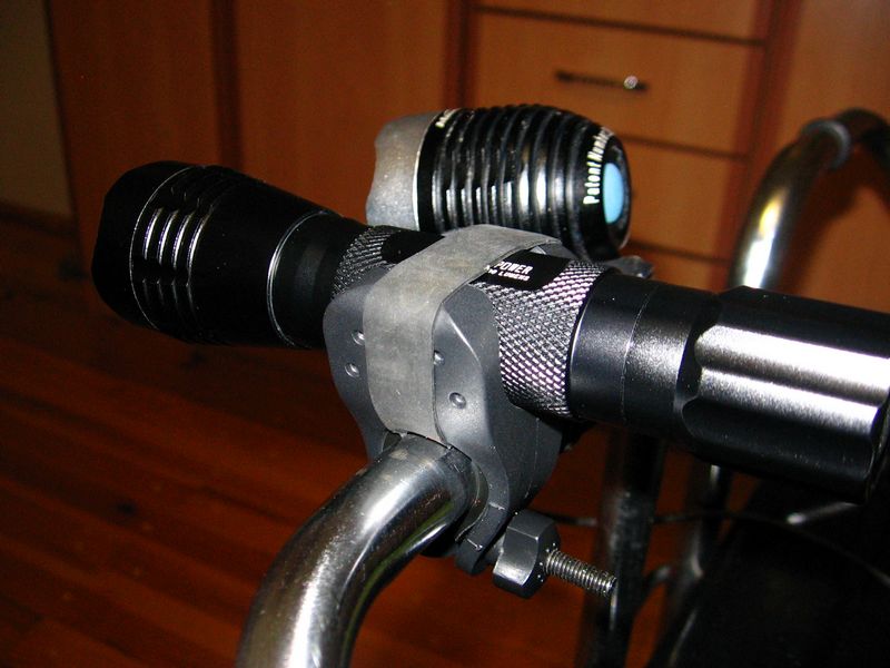

А есть ли какое-нибудь крепление на руль для конвоя?

Technik писал(а):А есть ли какое-нибудь крепление на руль для конвоя?
Обсуждали же уже
angmar писал(а): вот так :-):
Goborris
Велосипед(ы): GT Transeo 3.0
Сообщение » 15 окт 2018, 15:10
Такой есть у меня.

Крепления на руль для Convoy s2+ и подобных фар
раз.. Внимание! Подходит только на тонкий руль 25.4 мм
 Фото
Два. Подходит на руль диаметром 31.2 мм
 Фото
Три. На мой взгляд, наилучший универсальный вариант. Подходит на руль любого диаметра. Из-за отсутствия металлического болта тут нечему ржаветь (как на первых двух вариантах)
 Фото
Четыре. Запасной вариант, если забыл дома крепление или надо дать свой фонарь кому-то. На руле трясется, но пользоваться можно. На грунтовке бесполезен.
 Фото
