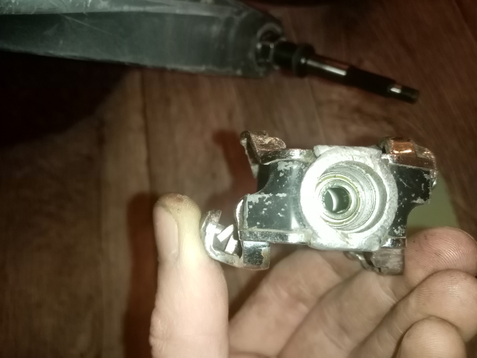

Сообщение » 22 ноя 2019, 22:41
Разобрал свои контакты Scada. Для разборки понадобился шестигранник и головка на 8 мм. Открутил, почистил, промазал, выкрутил усилие встегивание на минимум. До момента ревизии были мысли поставить на продажу рублей за 500)))... Не буду продавать! Сам буду юзать :-):

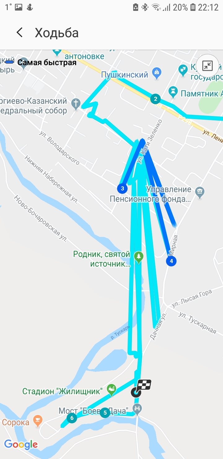

Сообщение » 30 янв 2020, 09:50
­Коллеги.
На смартфоне Самсунг А6 установлено самсунговское же приложение S Health.
Ранее пользовался им только для скачивания тренировок с браслета.
Всё было абсолютно корректно, треки, расстояние, скорость.
Недавно попробовал запустить тренировки из самого приложения.
Тренировка запускается, смартфон быстро ловит спутники, каждый километр объявляет параметры.
Но в результате после окончания и сохранения тренировки полнейшая ахинея.
Расстояние неправильно, трек вообще что то непонятное, корявое, прямые линии между точками.
Что это, глюк смартфона или приложения?
Второй трек правильный с браслета.
Сообщение » 30 янв 2020, 10:02
TamkovichAV писал(а):Что это, глюк смартфона или приложения?
Алексей,мое мнение,что телефон.Сравнивал треки в Strava записанные телефоном и Garminом:телефон показывает хрень(кривой трек,завышает среднюю скорость,неверный перепад высот),а в часах только один глюк-криво показывает температуру окружающей среды(ну ты в курсе :-): ).
Evgen46
Сообщение » 30 янв 2020, 10:40

Сообщение » 30 янв 2020, 13:50
­Может гнусный экономит батарею во время записи и отрубает GPS? Проверь настройки фоновых приложений
Сообщение » 30 янв 2020, 15:07
­Коллеги.
Всё вылечилось просто отключением режима энергосбережения.
Спасибо Сане Alex за подсказку
Сообщение » 30 янв 2020, 15:08
Сообщение » 30 янв 2020, 21:57
­ну да, на самсах при сбережении страва пишет прямую линию и реактивную скорость)))

Кто подскажет где взять хомут такой? Для левой манетки.
Или может кто-то имеет опыт восстановления этих хомутов
https://yadi.sk/i/i1SC4dPeL_DV3A

Сообщение » 15 июл 2021, 12:58
­Пластик если, то паяют на новосёловке. Там мне чувак оживил манетку камповскую.
Сообщение » 15 июл 2021, 14:52
Piton357 писал(а):­Пластик если, то паяют на новосёловке. Там мне чувак оживил манетку камповскую.
Какой там нафиг пластик? Это же хомут передней манетки, там усилия конские
Сообщение » 15 июл 2021, 17:27
­Тык люминь заварить можно
Сообщение » 15 июл 2021, 20:06
Piton357 писал(а):­Тык люминь заварить можно
Сегодня спецу носил. Тот попробовал и сказал, что вариться не будет, т.к. там в основном магний и цинк, а алюминия почти нет.
