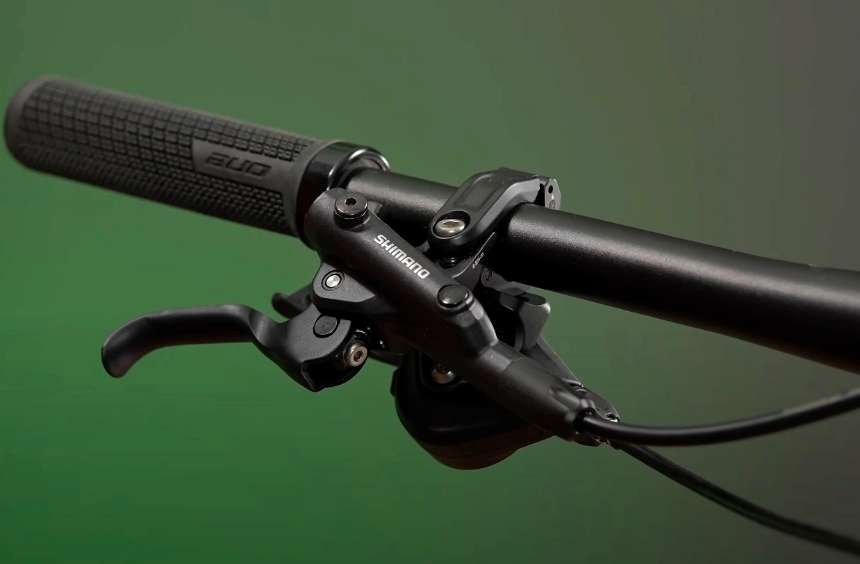

­Хочу масло поменять в гидравлике SHIMANO BL M615. Подскажите пожалуйста где взять родное масло быстро или на какое аналогичное (доступное для оперативной покупки) поменять?
Сообщение » 19 авг 2020, 22:03
­Есть баночка Шимано жижки. Могу 2 и 3 декстроном поделиться

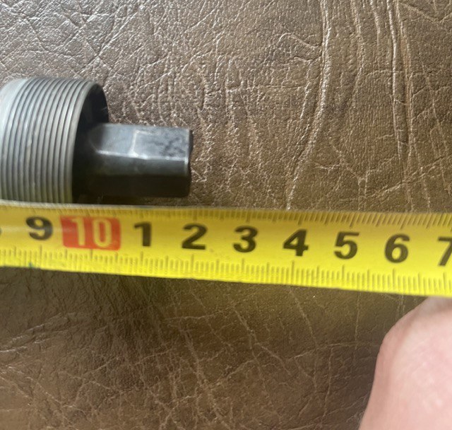

­Здравствуйте уважаемые форумчане! У меня проблема такого плана - после многолетнего использования педалей шимано М520 у одной появился люфт, а соответственно и скрип. Для переборки педали требуется спец.ключ (кто в теме, тот знает какой). Так вот, если у кого нибудь есть такой ключ, прошу дать попользоваться за умеренную плату. Обязуюсь вернуть в целости и сохранности.
Сообщение » 25 авг 2020, 07:51
­Доедь к Андрею, он всё сделает быстро и дёшево, а инструмент не каждый даст.
Сообщение » 25 авг 2020, 08:46
Гуля писал(а):Так вот, если у кого нибудь есть такой ключ, прошу дать попользоваться за умеренную плату. Обязуюсь вернуть в целости и сохранности.
Сегодня посмотрю, был, главное найти его. Могу и перебрать.
Сообщение » 25 авг 2020, 09:27
Гуля писал(а):Здравствуйте уважаемые форумчане! У меня проблема такого плана - после многолетнего использования педалей шимано М520 у одной появился люфт, а соответственно и скрип. Для переборки педали требуется спец.ключ (кто в теме, тот знает какой). Так вот, если у кого нибудь есть такой ключ, прошу дать попользоваться за умеренную плату. Обязуюсь вернуть в целости и сохранности.
­Обжимал хомутом с последующим зажатием в тиски, выкручивал. Но при повторной такой попытке провернул гильзу на одной из педалей. Хотя, тут и ключ не помог бы.Теперь с люфтом добиваю.
Сообщение » 25 авг 2020, 20:08
Саня! Это было бы прекрасно.Если найдешь отпишись, там договоримся как забрать. Перебрать могу сам- есть опыт.

­ключ нашел.
Сообщение » 25 авг 2020, 22:51
Гуля писал(а):­Здравствуйте уважаемые форумчане! У меня проблема такого плана - после многолетнего использования педалей шимано М520 у одной появился люфт, а соответственно и скрип. Для переборки педали требуется спец.ключ (кто в теме, тот знает какой). Так вот, если у кого нибудь есть такой ключ, прошу дать попользоваться за умеренную плату. Обязуюсь вернуть в целости и сохранности.
это конечно не по фен-шую, но дважды выкручивал плоскогубцами через прокладку из кожи и резины. До хомута дело не доходило, но интересно.
Посмотрел на алике - 400 р ключик стоит!
Сообщение » 26 авг 2020, 14:58
Гуля писал(а):А ты сам до этого додумался или подсмотрел в интернете? Просто вчера я видел ролик с этим способом. Но как-то хочется сделать все как положено. И кстати в этом ролике был как раз твой случай про сорванный шлиц, так там чувак посадил хомут на супер-клей и выкрутил педаль с оси. После этого клей он снял с помощью специальной жидкости.
­Где то в интернетах такой способ нашел, года три назад, когда такая необходимость возникла. А вот повторить ... факир был пьян и фокус не удался. частично. видимо резьба подзакисла. :nez-nayu:

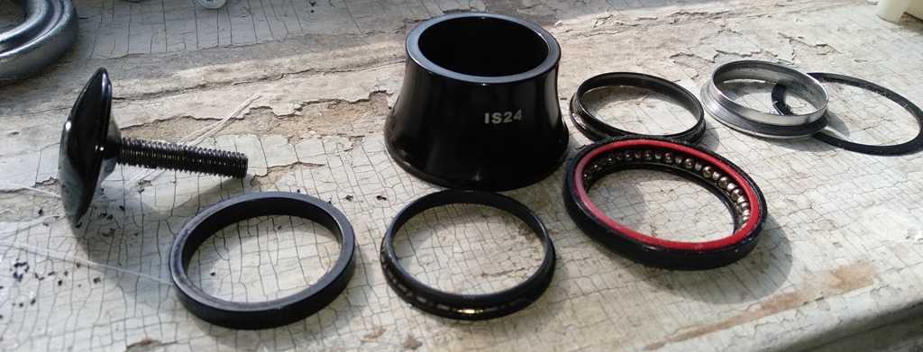

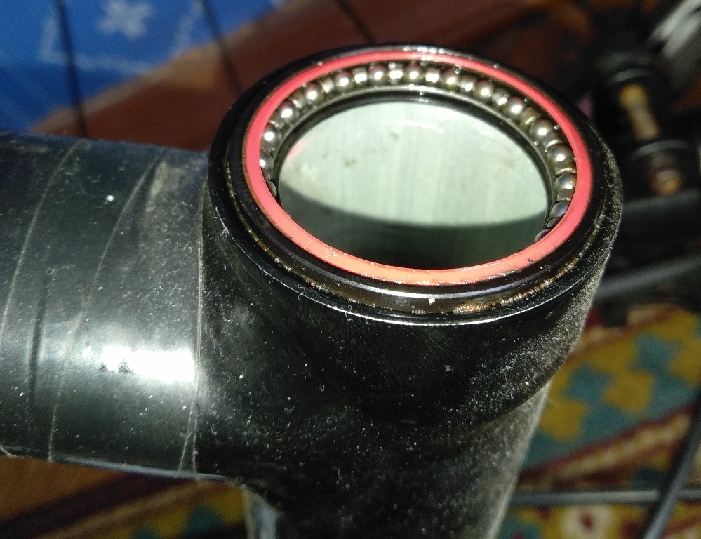

Всем привет.
На шоссере умерла рулевая, люфт не лечится никакими затяжками. Поэтому задумался на что ее поменять. Родная была Cane Creek IS24.
Смотрю на ассортимент магазинов и не дам ладу на что ее поменять. Посоветуйте пожалуйста.

Сообщение » 11 апр 2021, 16:34
­На фото вижу развалившиесы пром.подшипники.
Можно взять оба прома и попробовать из моих запасов промов для рулевых подобрать замену.

https://www.bikeinn.com/%D0%B2%D0%B5%D0%BB%D0%BE%D1%81%D0%B8%D0%BF%D0%B5%D0%B4/shimano-handle-indicator-clamp-m8000-left-11s/137149803/p
Кто подскажет где взять хомут такой? Для левой манетки.
Или может кто-то имеет опыт восстановления этих хомутов
https://yadi.sk/i/i1SC4dPeL_DV3A
https://yadi.sk/i/oRtg_VU4x5pFnw

­Пластик если, то паяют на новосёловке. Там мне чувак оживил манетку камповскую.
Сообщение » 15 июл 2021, 14:52
Piton357 писал(а):­Пластик если, то паяют на новосёловке. Там мне чувак оживил манетку камповскую.
Какой там нафиг пластик? Это же хомут передней манетки, там усилия конские
Сообщение » 15 июл 2021, 17:27
­Тык люминь заварить можно
Сообщение » 15 июл 2021, 20:06
Piton357 писал(а):­Тык люминь заварить можно
Сегодня спецу носил. Тот попробовал и сказал, что вариться не будет, т.к. там в основном магний и цинк, а алюминия почти нет.

Pasha писал(а):https://www.bikeinn.com/%D0%B2%D0%B5%D0%BB%D0%BE%D1%81%D0%B8%D0%BF%D0%B5%D0%B4/shimano-handle-indicator-clamp-m8000-left-11s/137149803/p
История кронштейна/хомута продолжается. В прошлый раз я его склеил, проармировав кевларовой нитью. Сегодня после падения на гонке манетка опять отвалилась. Место то же.
Есть у кого-нибудь идеи бюджетные. Может хомут такой завалялся? Я бы купил
Сообщение » 05 июн 2022, 21:24
3д принтер?

Подскажите такой вопрос, как замена каретки на МТБ. Вел не очень там бредовый, пришлось многое менять (скупой платит).
Так вот, в прошлом году менял каретку на какую-то ноунейм в первом попавшемся взору веломагазине купил за 700₽ )))) качество мягко говоря ещё хуже родной (при активном педалировании, особенно в горку чувствуется некое постукивание, нет плавности и на больших заездах жутко раздражает).
Родная каретка: 68/119 (почему-то 119, не 118 - измерял штангенциркулем, но сейчас под рукой нет, поэтому такое колхозное фото).
Можно ли на её место поставить 68/122,5? (Из SHIMANO почему-то только такую нашёл) или ещё поискать 68/118?

­122.5 - это длина вала в мм. Если ты намного отходишь от нее(в 4,5 мм это много для этого), то будут проблемы с перекосом цепи и всеми вытекающими.
ищи заводскую длину +-1 мм

Piton357 писал(а):­122.5 - это длина вала в мм. Если ты намного отходишь от нее(в 4,5 мм это много для этого), то будут проблемы с перекосом цепи и всеми вытекающими.
Спасибо, согласен - цепь жалко. Буду искать по доступным прайсам. То что предлагают озоны/валебресы шило на мыло.

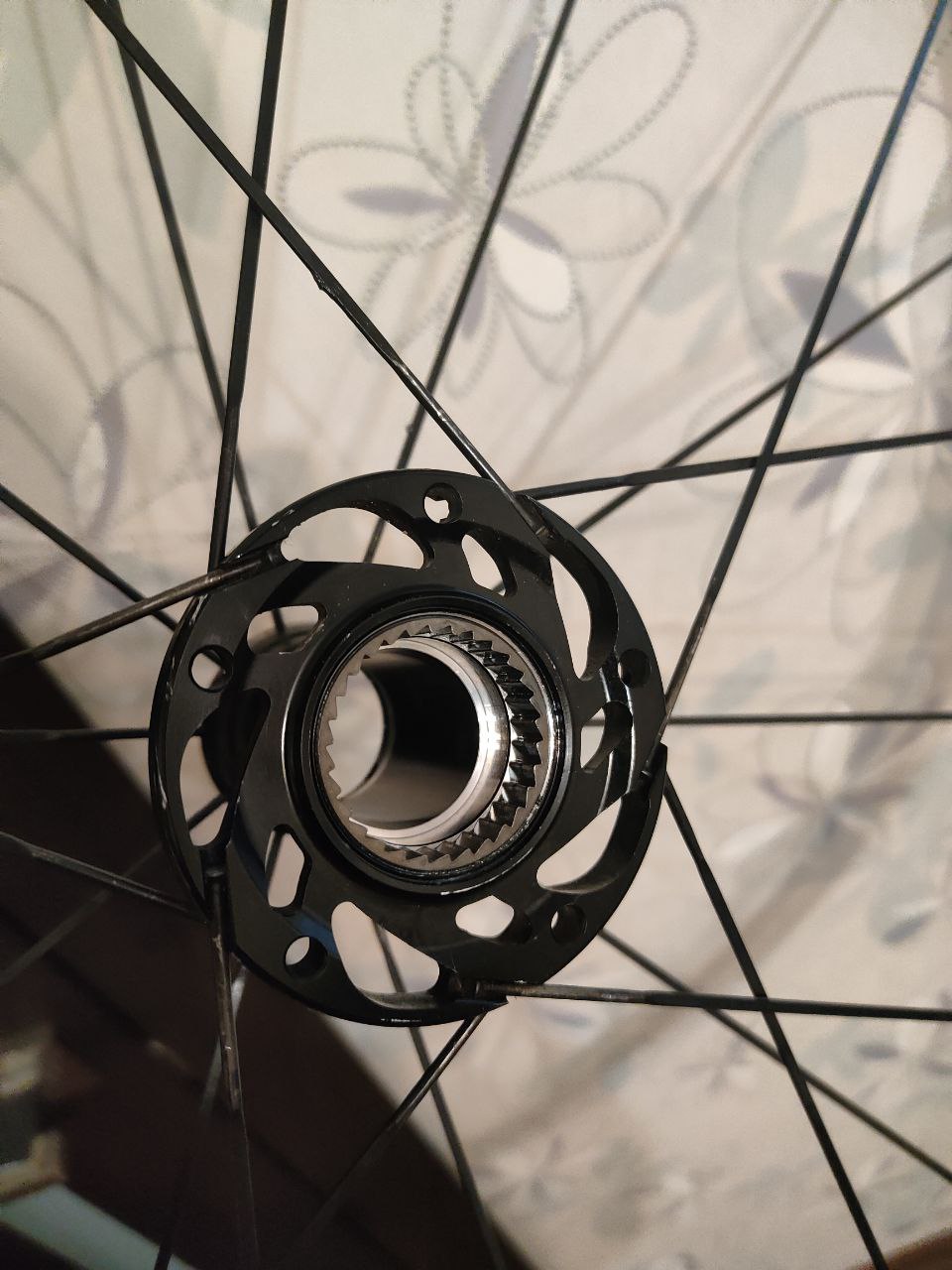

Вопрос такой. Есть заднее колесо Fulcrum 5, с вот таким фланцем.
Так получилось, что при очередном обслуживании не удалось выкрутить стальной болт из алюминиевой оси. В итоге ось ушла в помойку.
Теперь ищу где купить ось на замену. Может кто-то подскажет ссылку где подобное продают, возможно даже за границей.

Сообщение » 02 июл 2024, 14:57
­И при этом фото не оси, а втулки :-):
Ты ось сфоткай, может у кого найдется.

­Купил тормоз МТ-410, которые с хомутом I-SPEC EV. У него 2 точки опоры на руле, сам хомут и опора гидроцилиндра. Так когда его поставил после монеток Deore еле достаю до рычажка. А тут случайно увидел такой тормоз и на его хомуте как-то монетка закреплена без использование монеточного хомута. Как это сделать кто знает.
Jones
Сообщение » 15 май 2025, 12:36
Jones писал(а):­А тут случайно увидел такой тормоз и на его хомуте как-то монетка закреплена без использование монеточного хомута.
Ох уж эти Shimano с очередным поколением I-Spec. Каждое новое поколение манеток - новый стандарт крепления к тормозу.
Если трансмиссия на 10 и выше скоростей - можно взять новую манетку Deore. Если не 9 - всё, без шансов.
По итогу, если стоят манетки с индикатором сверху, то из современных тормозов можно ставить только единственную модель с хомутом ручки с краю - MT-200.
И брать шимановские БУ тормоза ради старого положения хомута тоже плохая идея - почти все БУ тормоза имеют проблемы и текут в ручках.
