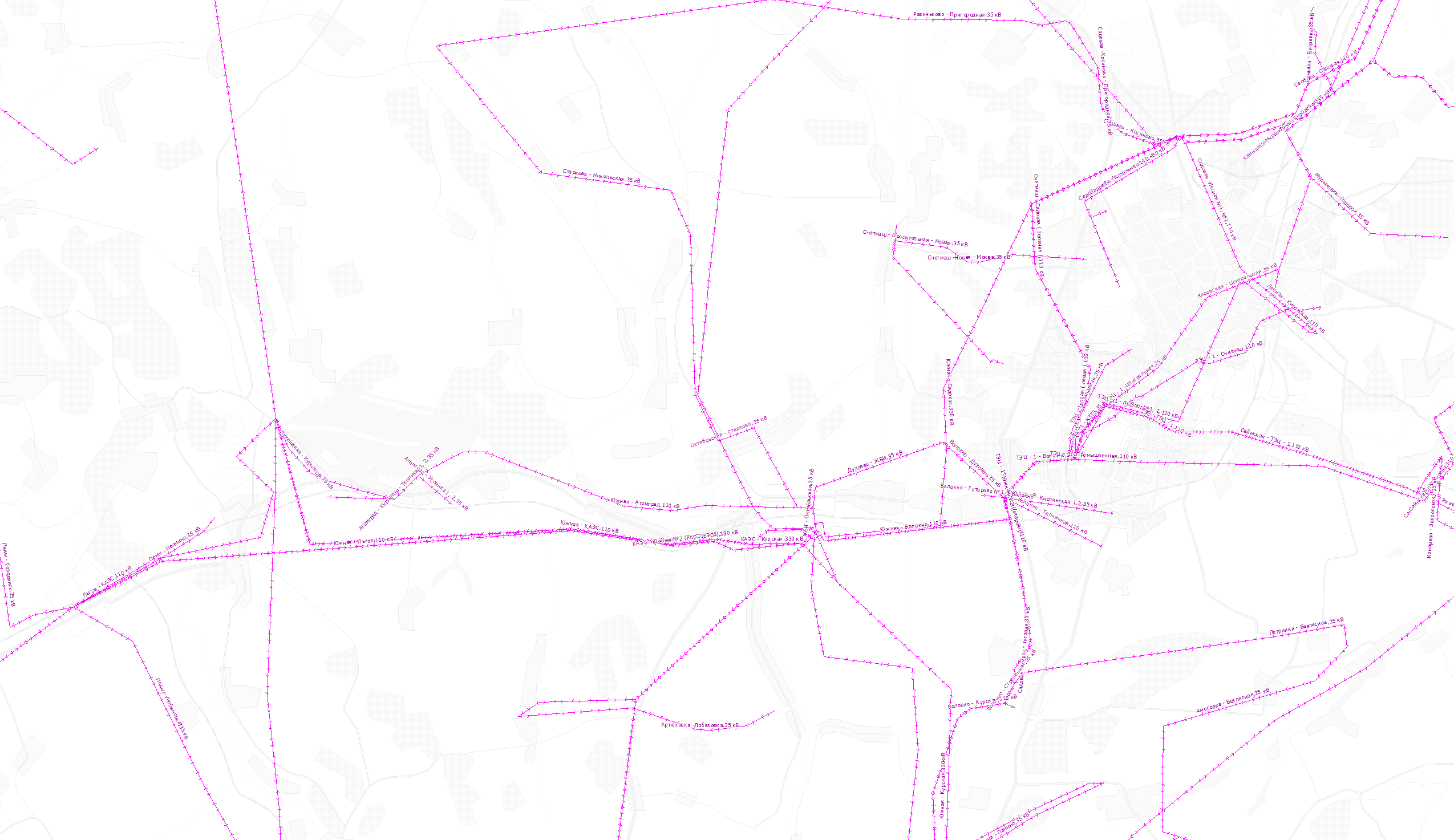

TamkovichAV писал(а):насколько помню , там и 500 кВ есть (разделение каждой фазы на 4 провода), и 750 кВ (5 проводов в фазе), идут на Старооскольский металлургический комбинат, очень энергоемкое производствоесли ничего не путаю
Да, карта ЛЭП радикально косячит - два ОРУ 750кВ Курчатовской АЭС на ней просто забыли нарисовать :)
Я её приложил, старая ссылка не работает.
С АЭС действительно уходят три линии 750кВ. А бьёт именно под ними? ;)

akwa38 писал(а):Да, карта ЛЭП радикально косячит - два ОРУ 750кВ Курчатовской АЭС на ней просто забыли нарисовать :)
А нет такой схемы полной по Курской области? Карты ЛЭП.

Сообщение » 25 май 2015, 13:32
JuneJuly писал(а):Карты ЛЭП.
http://www.itoworld.com/map/4?lon=35.99826&lat=51.77029&zoom=10
Кстати, этот проект визуализирует еще много чего интересного из OSM, например карту ЖД путей.
