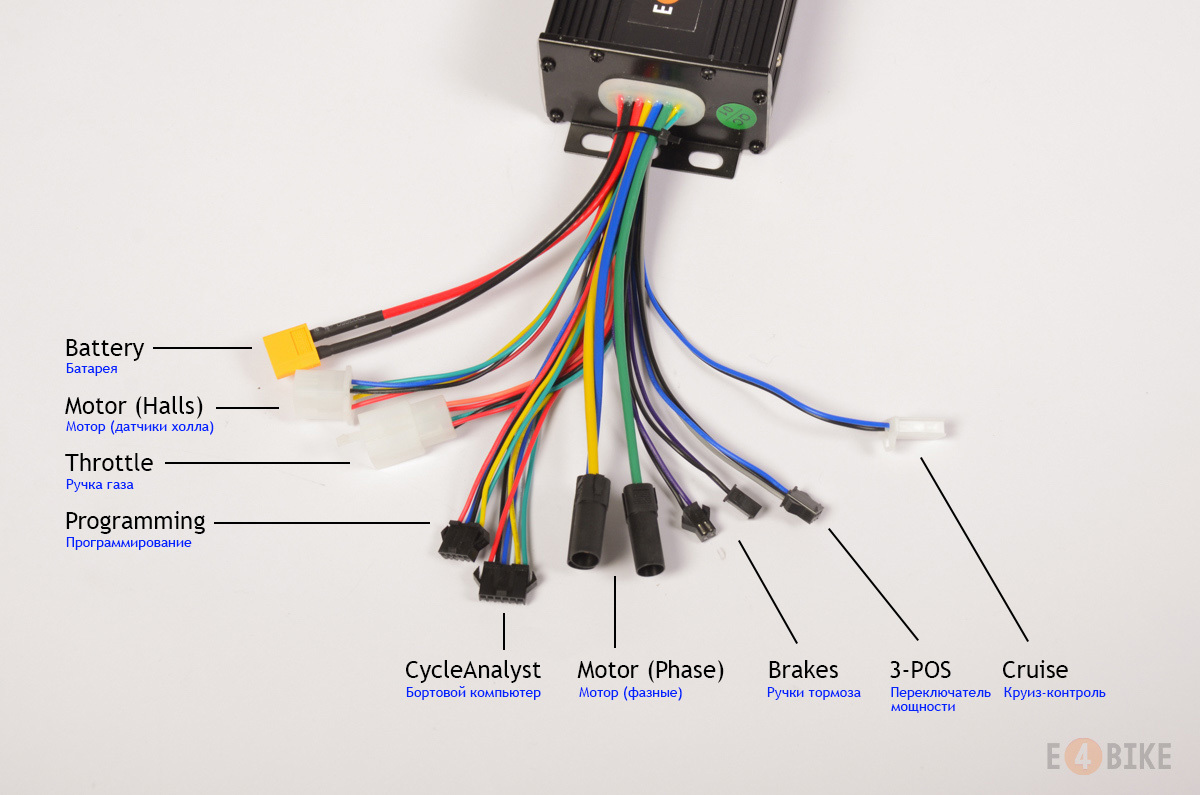

Меня очень смущает контроллер, на самой мощной версии которого (судя по фото) стоит батарейный коннектор XT60 и тонюсенькие провода. А при этом на мотор три фазы существенно толще.
Сам я давно думаю про мотор-колесо, но вот эти жуткие китайские контроллеры и обилие проводов меня каждый раз отворачивает.
Вот почему Китайцы продают только древние моторы и контроллеры с датчиками Холла? - привет ещё четыре провода (на самом деле пять) на мотор.
Зачем делать пять проводов на ручку газа? Где простейший энкодер в ручке и общая шина I2C/CAN в том числе на ручки тормозов?
Как крепить датчики размыкания на гидравлику? Где акселерометр для обработки торможения/разгона на педалях?
Это всё стоит копейки, но китайцы до сих пор делают наборы из 90тых, в то время как простейшие датчики открывания дверей уже давно потеряли герконы и провода :)

akwa38 писал(а):Как крепить датчики размыкания на гидравлику?
­Роману брали в Китае тормоза 395. Там Микрик с пластинкой работают от нажатия на них тормозного рычага, в зоне штока поршня.
