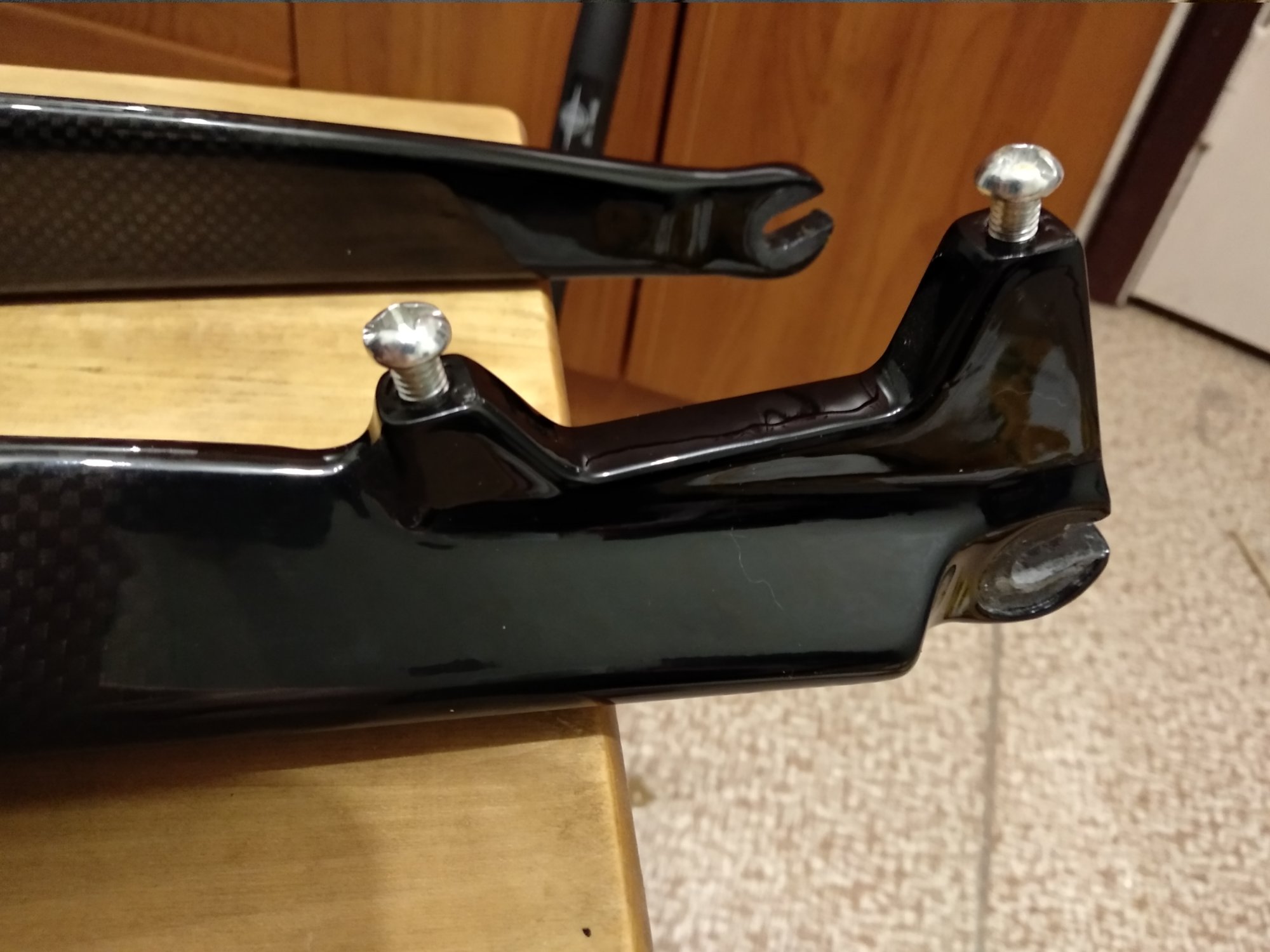

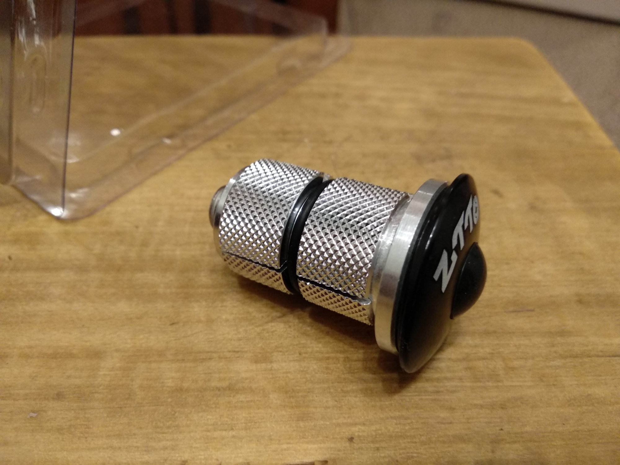

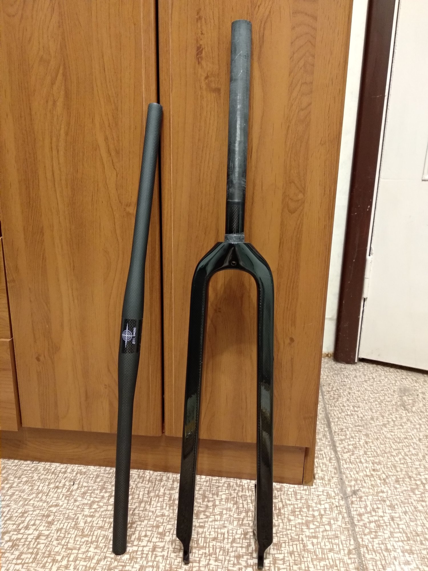

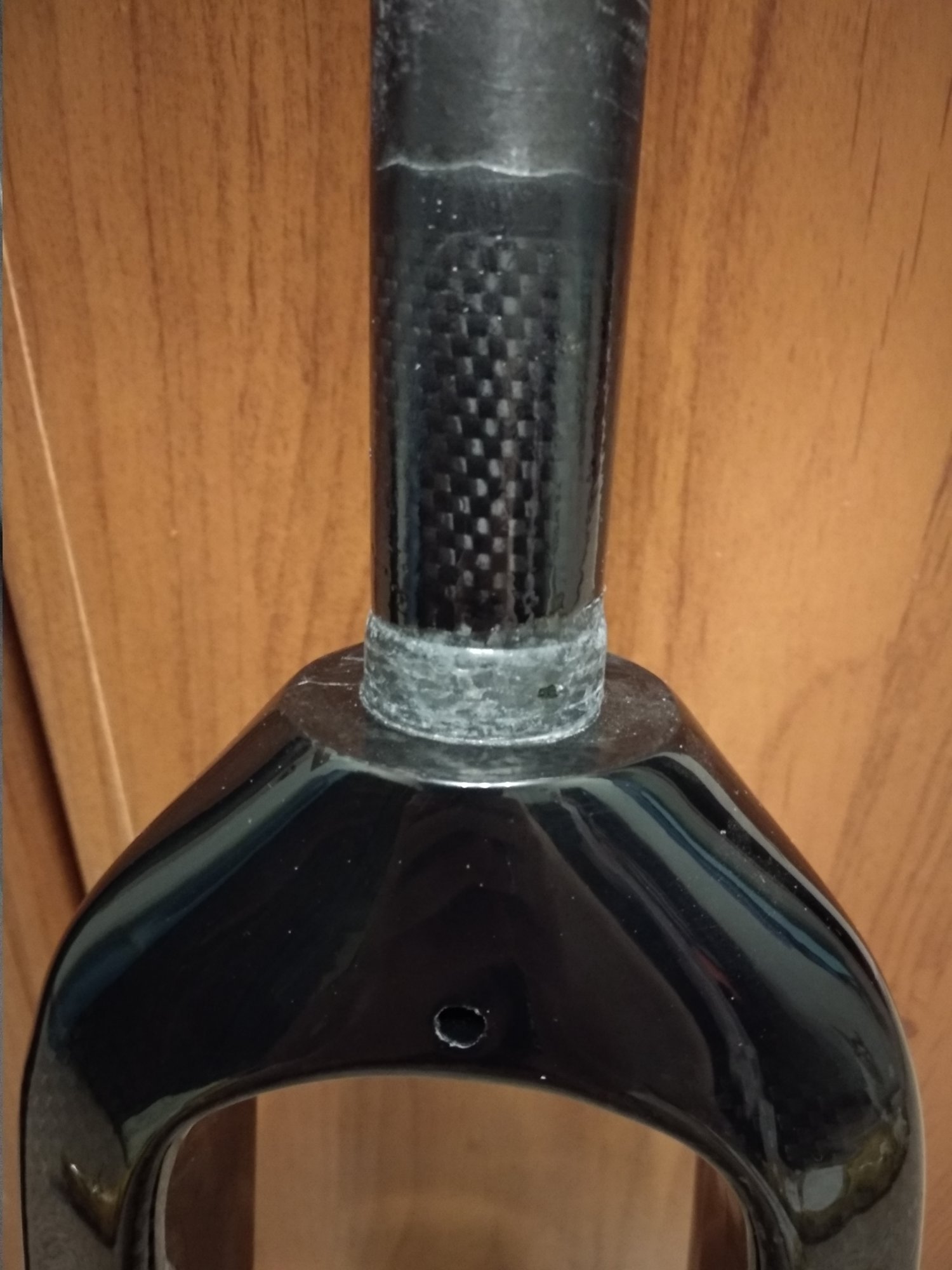

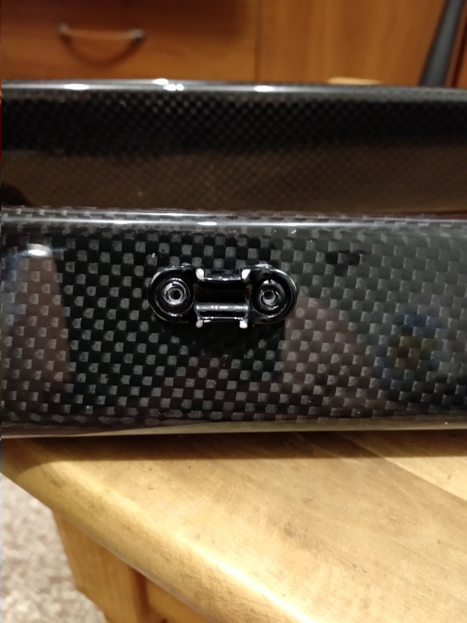

Сообщение » 21 янв 2019, 21:34

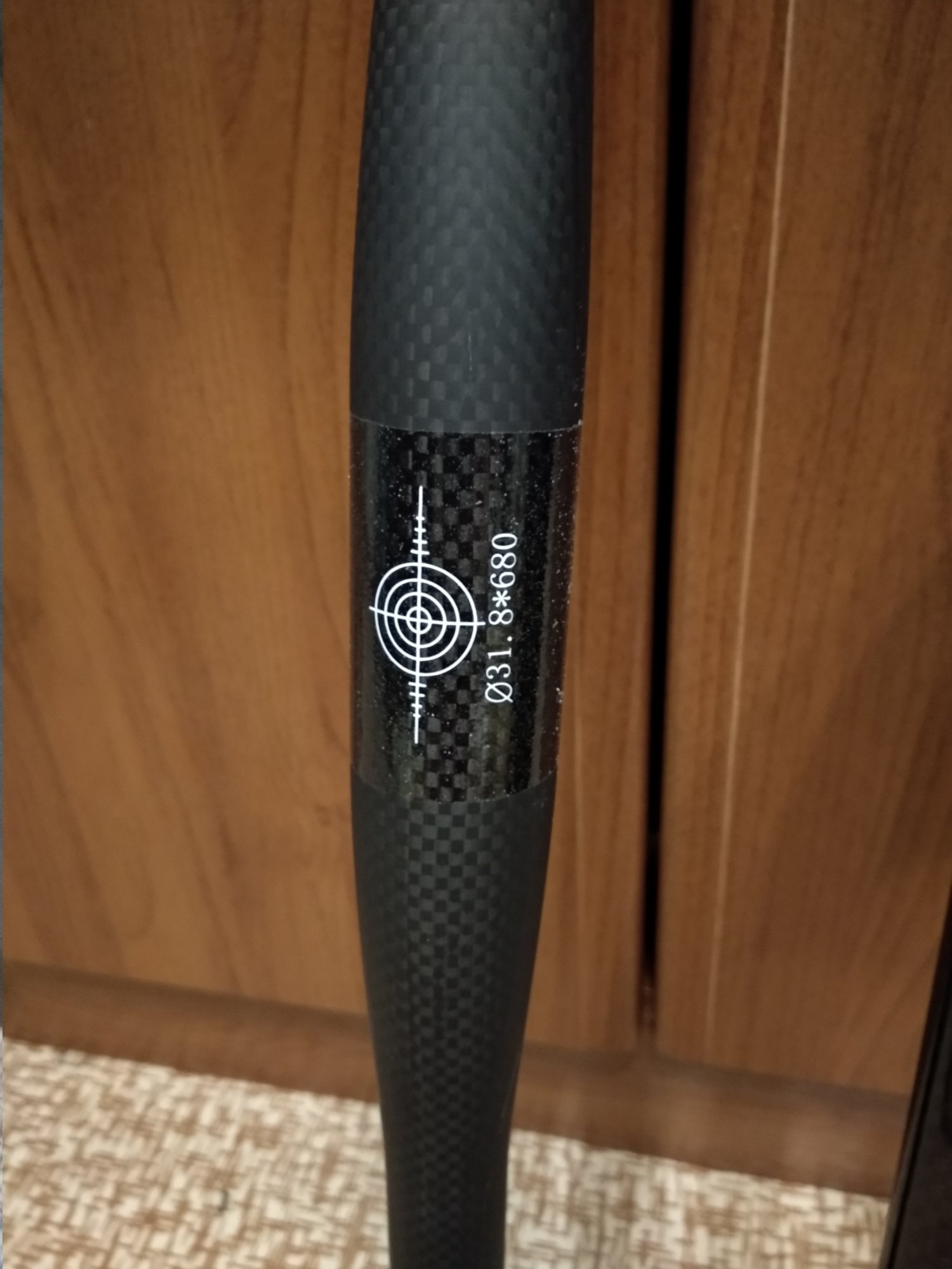

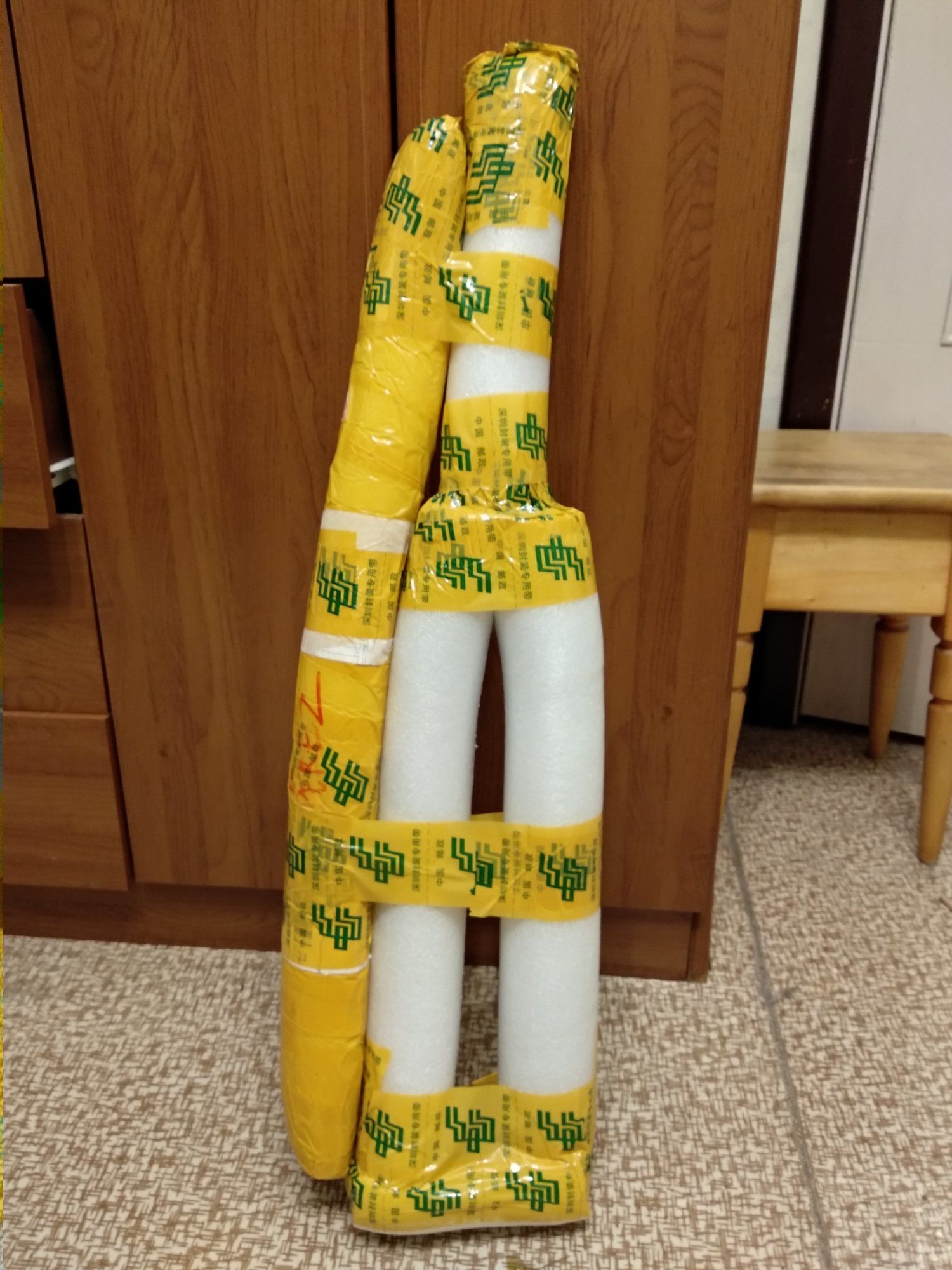

Приехал мой китай-карбон: руль и вилка
Вилка - 3900 руб., руль - 1200 руб.
Покупал здесь https://ru.aliexpress.com/item/29/32944825492.html
На место амовилки высотой 490 мм взял карбоновую 470 мм.
Какие подробности упомянуть не знаю, что интересно - спрашивайте
