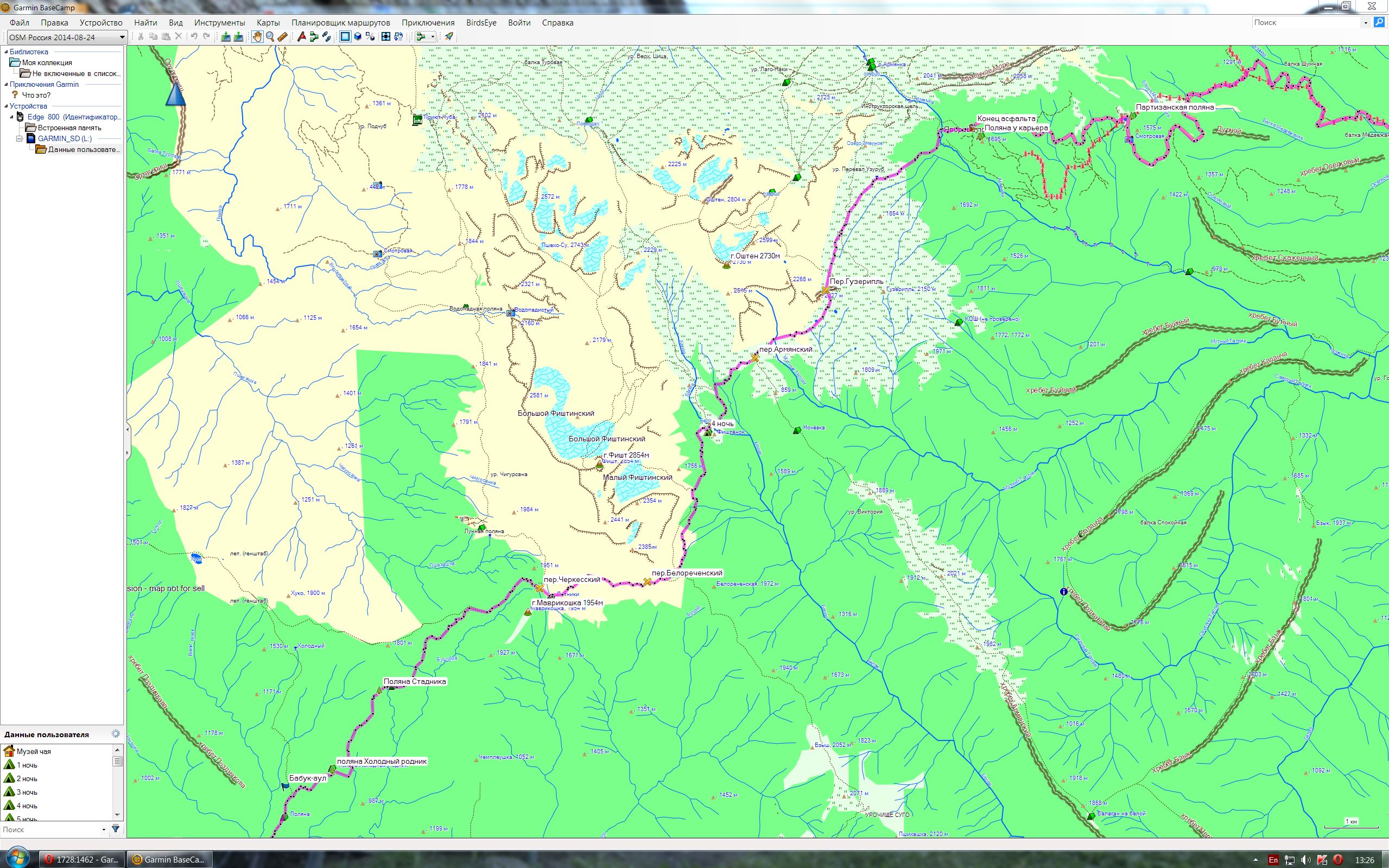

У меня обычно более проходимческая специфика походов, поэтому для прокладки маршрутов пользую SasPlanet где можно пощёлкать хоткеями между разными спутниковыми снимками и картами типа викимапии, фотки с панорамио тут же посмотреть.
Автопрокладкой или чаще в ручную делаю треки маршрута.
Потом выгружаю полученные треки в KML и импортирую в BaseCamp, где по треку автоматически строится маршрут, который уже заливаю в прибор (Garmin Edge 800).
На прибор так же заливаю (с использованием бубна) свежие карты-выгрузки из OSM.

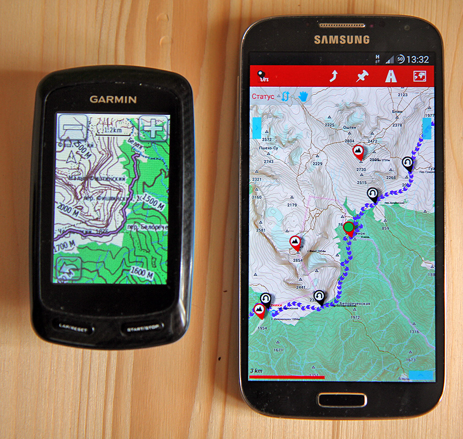

PS: если вы пользовались OruxMaps (а ещё на планшете или телефоне с хорошим экраном), то гарминовские навигаторы начинают вызывать отвращение %)
На маршруте я свой Garmin EDGE использую больше для записи трека, а в неочевидных местах всё равно лезу за телефоном, где набор разных карт и спутниковых снимков очень удобно листается без дебрей меню.

Андрей, а через SasPlanet можно в трек перенести информацию о POI? А то бывает нужно отметить на треке магазины-достопримечательности, но байкмап эту информацию в трек не сохраняет.
Сообщение » 30 авг 2014, 13:06
Да, все точки так же экспортируются (вместе с линиями) в KML и импортируются в BaseCamp как точки без проблем.
