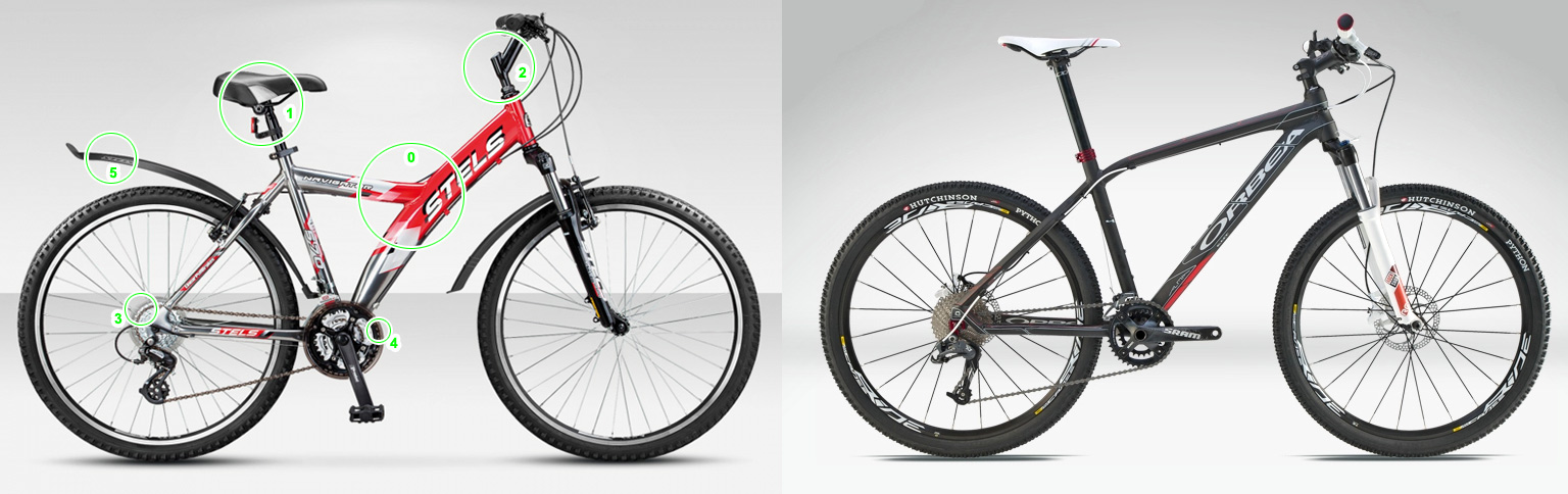

Итак, вы приходите в магазин и не покупаете велосипед, если у него есть хотя бы один из показанных ниже признаков:
 Показать картинку
0. Нестандартная рама или (что ещё хуже) имеется задний амортизатор
1. Крепление седла на гайках с боков седла
2. Резьбовая рулевая колонка
3. Меньше 8 звезд сзади (8 и больше - ок, в некоторых случаях допускается 7, но подробности - ниже)
4. вычеркнуто
5. Есть крылья, звонок или прочие примбамбасы
Для сравнения справа смотрите как выглядят те же узлы на хорошем велосипеде - визуально разница очень заметна. Поверьте, она ещё более заметна в эксплуатации :]
Наличие любого из этих признаков должно полностью ставить крест на покупке именно этого велосипеда - это макет велосипеда, а не велосипед. Вы можете купить его и ездить с друзьями в ларёк за пивом счастливо лет пять-семь, но в даже в легкие велопоходы мы вас на такой технике вряд ли возьмём.
Если же денег на нормальный велосипед уж никак совсем не хватает и точно хватать не будет, а кататься хочется прямо сейчас - то придется вникнуть в технические нюансы ниже по тексту и кропотливо выбирать что-то наименее плохое, чтобы те деньги, которые есть, потратить с максимальной пользой и не получить уродца, которого потом даже продать не выйдет.
Ну и, естественно, всем остальным тоже рекомендуется прочитать до конца.

Большинство людей покупают унылое говно отвратительный первый велосипед не столько от недостатка средств (можно накопить больше или отложить покупку до следующей осени и скидок), сколько потому что никогда не видели как должен выглядеть хороший велосипед, а тем более не пробовали в сравнении прокатиться на ашан-байке и нормальном веле.
Поэтому нужен более практический визуальный совет.
Зелеными кружками обведены места, на которые нужно смотреть при покупке.
3. Меньше 8 звезд сзади (8 и больше - ок)
4. Есть защита на системе от попадания туда штанов
Наличие любого из этих признаков должно полностью ставить крест на покупке именно этого велосипеда - это макет велосипеда, а не велосипед. Вы можете купить его и ездить с друзьями в ларёк за пивом счастливо лет пять-семь, но в даже в несерьезные покатушки и легкие велопоходы мы вас на такой технике вряд ли возьмём.
Самое печальное - что именно такие экстремально дешёвые (себестоимость до 100-150$, цена продажи до 10-15 тыс. руб.) велосипед-макеты составляют 80% ассортимента наших магазинов. И именно их в первую очередь впаривают продавцы (т.к. искренне в большинстве считают, что обычный нормальный велосипед ценой от 20 тыс. руб. продается не для обычных людей, а для спортсменов).
PS: прямо хочется завести классический Ашан и давать желающим попробовать прокатиться по двору на нём и на чём-нить нормальном для сравнения ;)

akwa38 писал(а):0. Нестандартная рама или (что ещё хуже) имеется задний амортизатор
Рама у стелсов серии 5хх (как на твой картинке) конечно ужасна, но она лучше стального штерна или любого ашаноподвеса - так при недостатке денег почему бы не взять?
akwa38 писал(а):1. Крепление седла на гайках с боков седла
Да! про это я забыл
akwa38 писал(а):. Меньше 8 звезд сзади (8 и больше - ок)
7 тоже ок, если кассета (и при этом манетки не турней). Не для всех критичен шаг.
akwa38 писал(а):4. Есть защита на системе от попадания туда штанов
Согласен с предыдущими ораторами - это не критерий. Защита попадается на неплохих системах.
akwa38 писал(а):5. Есть крылья, звонок или прочие примбамбасы
Ну, кроме случаев, когда их навесили продавцы специально для привлечения определенного контингента покупателей.
Вообще, есть две разные проблемы
1) Деньги есть (до 15-20к), нужно выбрать оптимальный по цене-качеству
2) Денег вообще нет, и нужно разбираться в сортах говна. Тут можно и стелс 5хх рекомендовать, лишь бы не стелс челленджер.
Вот я попытался обе группы сразу таргетировать, а как получилось - так получилось.
Может картинку перерисуешь без кружочка вокруг защиты? А я вставлю в самое начало фака, для тех, кому лень читать.
