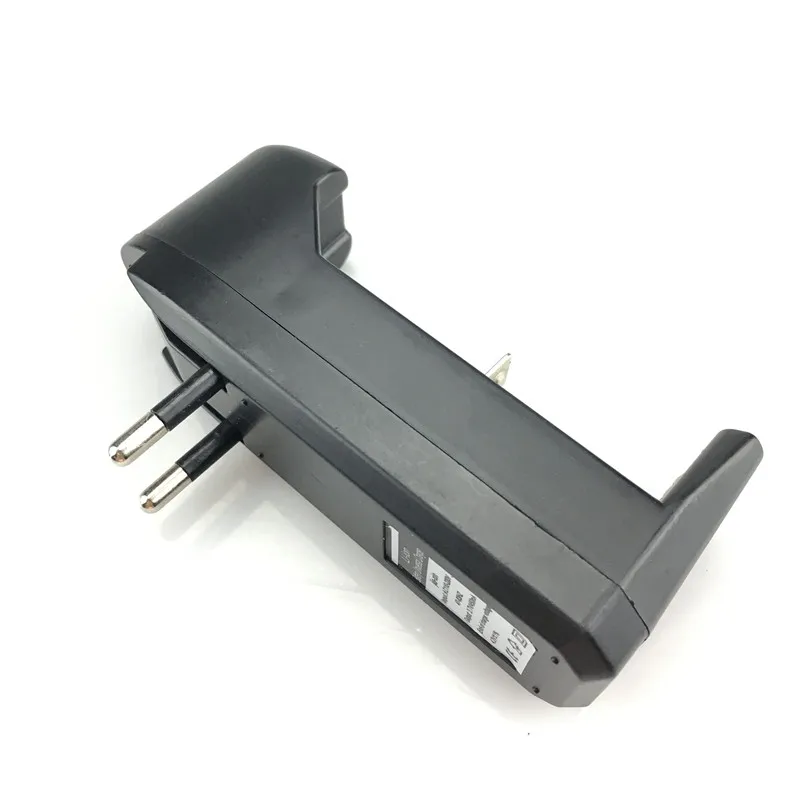

а как по мне лучше сделать так, так и вот так :-):
итого ~ 1,7к руб. Но зато имеем и фонарик, и фару, и зарядку в комплекте :men:
Последний раз редактировалось angmar 25 июл 2016, 22:45, всего редактировалось 1 раз.
angmar
Сообщение » 25 июл 2016, 22:35
Неужели этот фонарь лучше фары, указаной выше?
Сообщение » 25 июл 2016, 22:41
да, лучше именно той что указана выше

Сообщение » 18 авг 2016, 11:13
Парни, зарядки ваши хороши, но речь скорей всего идет о зарядке блока из 4-х спаянных 18650, к которым никак не прикрутить эти зарядники, не распаяв блок. Если красный горит не меняясь на зеленый, то возможно банки уже на исходе ресурса и не принимают заряд. Измерять надо как блок целиком, так по отдельности элементы. Попробуй другим зарядником. Что он покажет?
Сообщение » 18 авг 2016, 12:05
Pigmalion писал(а):Парни, зарядки ваши хороши, но речь скорей всего идет о зарядке блока из 4-х спаянных 18650, к которым никак не прикрутить эти зарядники, не распаяв блок. Если красный горит не меняясь на зеленый, то возможно банки уже на исходе ресурса и не принимают заряд. Измерять надо как блок целиком, так по отдельности элементы. Попробуй другим зарядником. Что он покажет?
Я Это понял и поэтому посоветовал отдельное зарядное устройство, которое подразумевает покупку хороших аккумуляторов 18650, вместо стоковой банки. В стоковую банку напихано черти что, по возможности их надо конечно менять, хотя вон Стаса вполне устраивает.
Сообщение » 18 авг 2016, 12:42
меня как преимущественно ночного катальщика такие блоки тоже вполне устраивают. Одним таким уже четвертый сезон пользуюсь, два других помоложе. Доволен.
Сообщение » 18 авг 2016, 13:12
Pigmalion писал(а):меня как преимущественно ночного катальщика такие блоки тоже вполне устраивают. Одним таким уже четвертый сезон пользуюсь, два других помоложе. Доволен.
Меня этот блок разочаровал в первом же серьезном походе, когда мне срочно понадобились доп. аккумуляторы в павер банку. Пришлось разобрать эту поделку и выдрать от туда аккумуляторы. Сейчас в блоке есть ЮСБ разъем, да и аккумуляторы можно вытаскивать хоть по одному.
Я о том и говор, смотря под какие задачи, мне нужно большее, кого то устраивает сток.
Сообщение » 19 авг 2016, 04:54
Сам и отвечу: заряжался аккумулятор долго, более 6 часов (супруга около восьми утра выключала). По окончании зарядки загорелся зелёный диод. На заряде "из коробки" фара светила в смешаном режиме более 2-х часов. Очень ярко, я доволен. Буду заказывать рассеиватель.

так аккумуляторы , ну с китая это наверное сто пудов подделки но вам для фонаря это не важно, берите без защиты драйвера и так идут с защитой и не факт что с щашитой влезут в этот фонарь ну как пример типа эти
https://ru.aliexpress.com/store/product/2PCS-100-New-Original-NCR18650B-3-7-v-3400-mah-18650-Lithium-Rechargeable-Battery-Flashlight-Digital/1270703_32324914059.html?spm=a2g0v.12010615/itm2home-1.8148356.5.61e57601rZBY0U
зарядку навороченную вам не надо так что берите что попроще но не дешовку за 200р убьете акумы, ну как пример Liitokala Lii202 вам хватит ее

Зарядные устройства для 18650
1. Всевозможные супердешевые варианты. Использовать можно, но незащищенный аккумулятор я бы туда не вставлял из-за угрозы пожара. Долговечность аккумулятора также окажется под угрозой.
 Фото

общая ссылка на зарядные устройства.
При наличии интереса, можем оформить групповой заказ с сайта, с 5% скидкой по моей карте.
