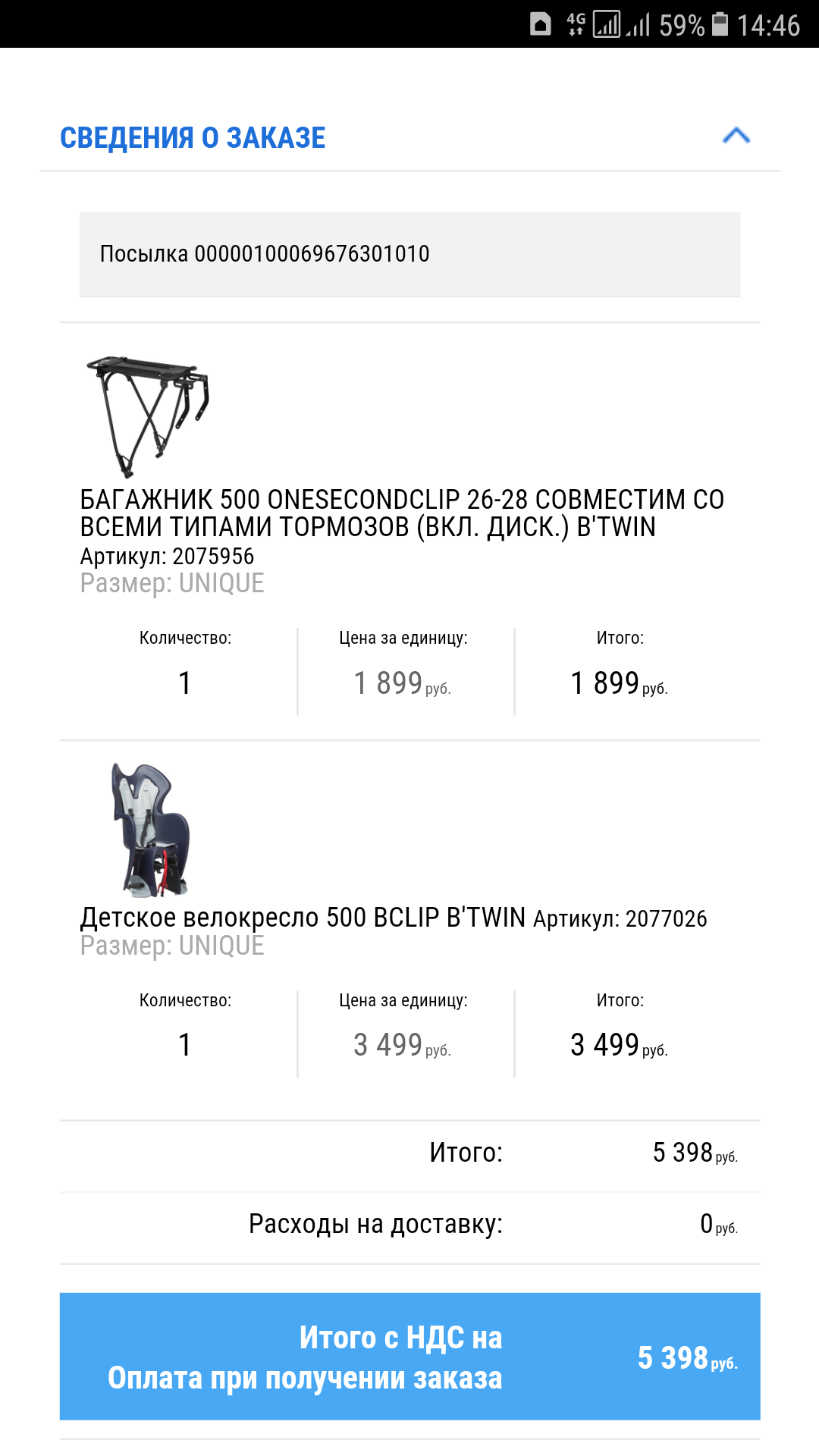

Вчера купил в Декатлоне велокресло+багажник. Требовалось именно крепление на багажник. Поставил. Пока не ездил. Кресло сделано в Португалии, багажник в Китае. Вроде все качественно и добротно. В Стреле кресла не понравились. Все крепятся к раме и цена 5, 6, 7 тыщ. А тут за 5500 и кресло и багажник :) Ребенку 1,5 года. Скоро буду тестировать.
