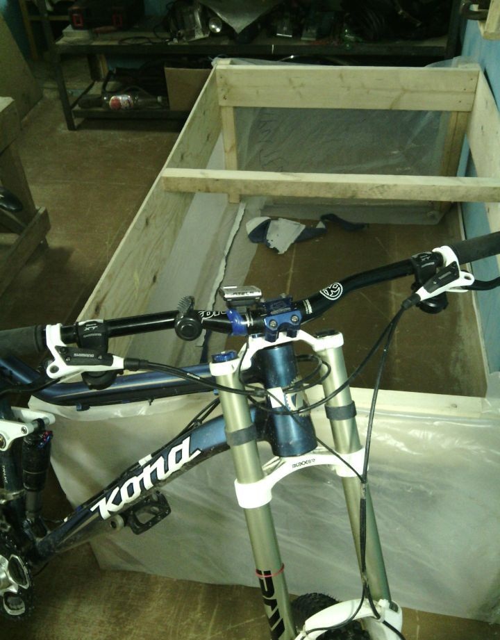

Добрый день.
Я тут увидел объявление в котором на Kona Tanuki один человек поставил вилку РокШокс Боксер с ходом 200мм. Хотел бы преобрести данную кастомизацию, но мучает вопрос.. Вопрос следующий - на раму Тануки вообще можно ставить вилки с таким ходом? Не разорвет ли к чертям рулевой стакан?
И еще, как определить на какую раму какой ход вилки максимальный? До сих пор не нашел нормального мануала в сети по этому вопросу...
Vados
Сообщение » 14 мар 2014, 17:30
я бы лучше поставил однокоронку с ходом 180-160 мм этого хватит, а 200 мм на эту раму ставить лучше не стоит, у коны стакан слабый оторвёт
