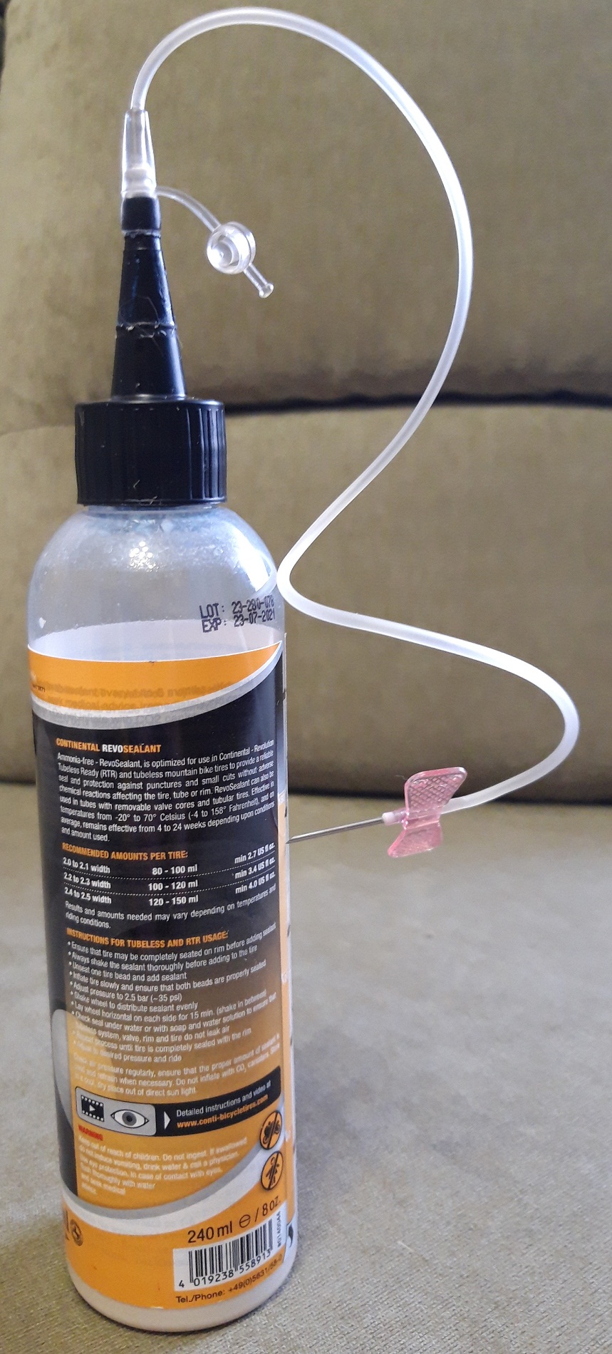

Сообщение » 12 фев 2019, 16:13
После того, как я посмотрел тест герметика Континенталь в МТБшных покрышках с небольшим давлением, мне не давал покоя вопрос, а можно ли его использовать в шоссейных клинчерах с камерой при давлении 8,5 - 9 бар.
Однозначного ответа не дало ни описание герметика, ни техподдержка Континенталя.
Поэтому тупо решил повторить подобное.
Собрались мы с Андреем на его базе, и то что получилось, смотрите.
Замечу, что альтернативой Континенталю служит и другой герметик, который использует Андрей.
https://yadi.sk/d/aqfHTsKmhfVieA
Оба колеса докачены после теста до 9 бар и оставлены на сутки посмотреть, а что будет дальше.

Вот гугловский перевод описания герметика, который я использовал
"Описание защиты от проколов Continental Conti RevoSealant - 240мл
В течение многих лет герметики для шин Continental заменяли запасное колесо во многих автомобилях. Эта технология в настоящее время получила дальнейшее развитие специально для удовлетворения требований и для использования в велосипедах и трубках. RevoSealant без аммония и белка обеспечивает надежное уплотнение для проколов и небольших порезов без химической коррозии шины или камеры. Универсальный RevoSealant не только полезен для ремонта, но также может использоваться для профилактических мер и помогает защитить от неисправностей в камерах, гоночных трубках и бескамерных шинах. С подходящими шинами RevoSealant может также использоваться в качестве герметика для систем Tubeless Ready, которые популярны на горных велосипедах. RevoSealant, специально оптимизированный для использования в шинах Continental, может использоваться при температуре до -20 ° C.
Пожалуйста, внимательно следуйте инструкциям по сборке."

Герметик заливается 1 раз, во время установки камеры в колесо. И потом служит сезон или до крупного ЧП.
Это не автомобильный пористый герметик, который заливается уже именно во время аварийной ситуации.
30мл герметика - это и так выглядит как тонким слоем по всей камере + небольшие излишки латексной пыли перекатываются по колесу. Вырывающееся из колеса давление эту пыль загоняет в область прокола. Там пыль армирует дырку и отверждается до какого-то состояния, когда воздух перестаёт выходить.

Ну вот, сегодня первая проба герметика. Вернее его заливки.
Одноразовым шприцом, не спеша, через иголку, залил по 30 мл.
С чувством исполненного долга разогнулся, и....
Вспомнил, что после опытов с Андреем не взболтал бутылку :ya_hoo_oo:
Провались ты!
Разбортировка, слив с каждой камеры заняла минут 30.
Но приобрёл неоценимый опыт

В следующий раз при заливке герметика буду использовать вот такую штуку:
Называется "бабочка для вливания в малые вены".
Саму бабочку обрежу
