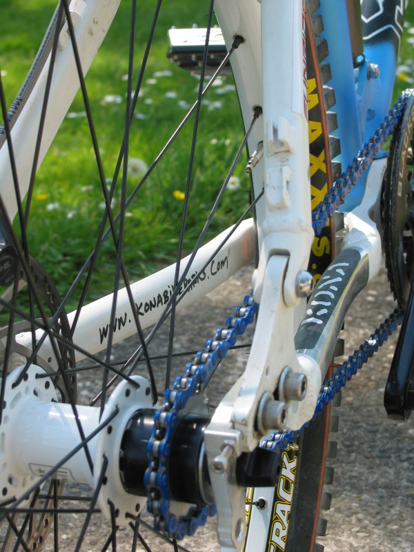

Сорри за оффтоп заранее, но новую тему про цепь открывать не хочу.
Реально где-нить купить типа этого, но зеленую?

Виталий писал(а): Реально где-нить купить типа этого, но зеленую?
Мдя, чтоб демонстрировать окружающим этот прикол покупать машинку и ею регулярно пользоваться придется однозначно :lol: :lol:
Сообщение » 08 май 2008, 18:44
Виталий писал(а):Сорри за оффтоп заранее, но новую тему про цепь открывать не хочу.
Виталий, я внимательно посмотрел на фото и у меня закрались подозрения, что этот байк не на ходу вообще. Почему? Отчетливо видно, что это двуподвес, скорее всего даунхильный, судя по съемным дропаутам. Свингарм (нижние задние перья) крепятся выше оси каретки. Соответственно при сжатии рам расстояние от оси каретки до оси втулки будет меняться. Как следствие, надо изменять длину цепи. Но ни переключателя, ни успокоителей я не вижу. Это синглспид. Значит, я могу предположить, что цепь будет просто слетать с задней звезды при срабатывании подвески, либо цепь не будет давать подвеске сработать, причем второе вероятнее. Мне кажется, что на фото просто муляж с прокрашенной цепью.
