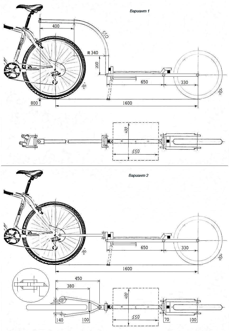

Здорово! А вес какой у него? Порадовало, что складной, хотя как раз ударные нагрузки могут быть на болты в местах соединений, и это может быть слабым местом конструкции. Как человек, несколько лет проездивший с ранэбаутом, заметил бы еще, что чем ниже крепление к подседельному штырю, тем велосипед при езде устойчивее и ездока меньше штормит при езде с грузом. Можно было бы штангу сделать сантиметров на 5-7 пониже, этого будет достаточно для обработки прицепом неровностей. На веле багажник все равно вместе с прицепом можно будет загружать баулами только по бокам, сверху, там где ходит штанга - нежелательно. Ну и на площадке в задней части можно было бы выступы, чтобы груз не съезжал. А так - отличная задумка! :co_ol: В алюминии бы ее еще! :-):

Немного поясню.
Благодаря маятниковой конструкции с многоступенчатой амортизацией (демпферы + все оси запрессованы в резиновые втулки), колесо прицепа не прыгает на кочках, а копирует их на любой скорости движения. Сама платформа только покачивается вперёд-назад. Все ударно-крутящие нагрузки сильно гасятся такой системой подвеса.
Да, за подседельник высоковато для моего Трека 26"/18". Но для бОльших рам и колёс должно быть нормально.
Алюминий не рассматриваю из за множества причин. Компенсация за массу (8,5 кг) - повышенная прочность.

Сообщение » 10 ноя 2018, 19:12
По многочисленным просьбам велолюбителей,
публикую эскизы изделия с двумя вариантами крепления:
1. За подседельный штырь (нагрузка до 50 кг; масса - 8,5 кг)
2. За ось колеса ч/з переходник (нагрузка до 30 кг; масса - 7,5 кг)
Первый - дёшево, надёжно и практично!
Второй - для эстетов.
