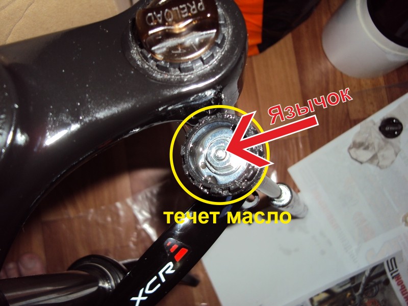

На новой вилке не работает локаут, который выносится на руль. Картридж, блокировки активно сочится маслом (на рисунке желтым цветом), со стороны переключателя, если его перевернуть.
Судя по переключателю, вилка блокируется, когда тросик натянут. Когда тросик натянут, то в механизме язычок (на рисунке красным) прижимается в низ. То есть блокировка происходит при утоплении язычка в картридж. В данный момент, язычок все время утоплен и вилка никак не блокируется.
Вот такая вот бяда, поможете разобраться?
Сообщение » 17 июн 2013, 21:36
Тогда пока отвечу то, что узнал сам. Исходя из устройства вилки выяснилось, что течет картридж, который находится в правой ноге. Он состоит из газовой и масляной камеры. Вот, видимо, из масляной камеры масло и убежало. Поскольку картридж не обслуживаемый, заполнить его маслом нельзя.
