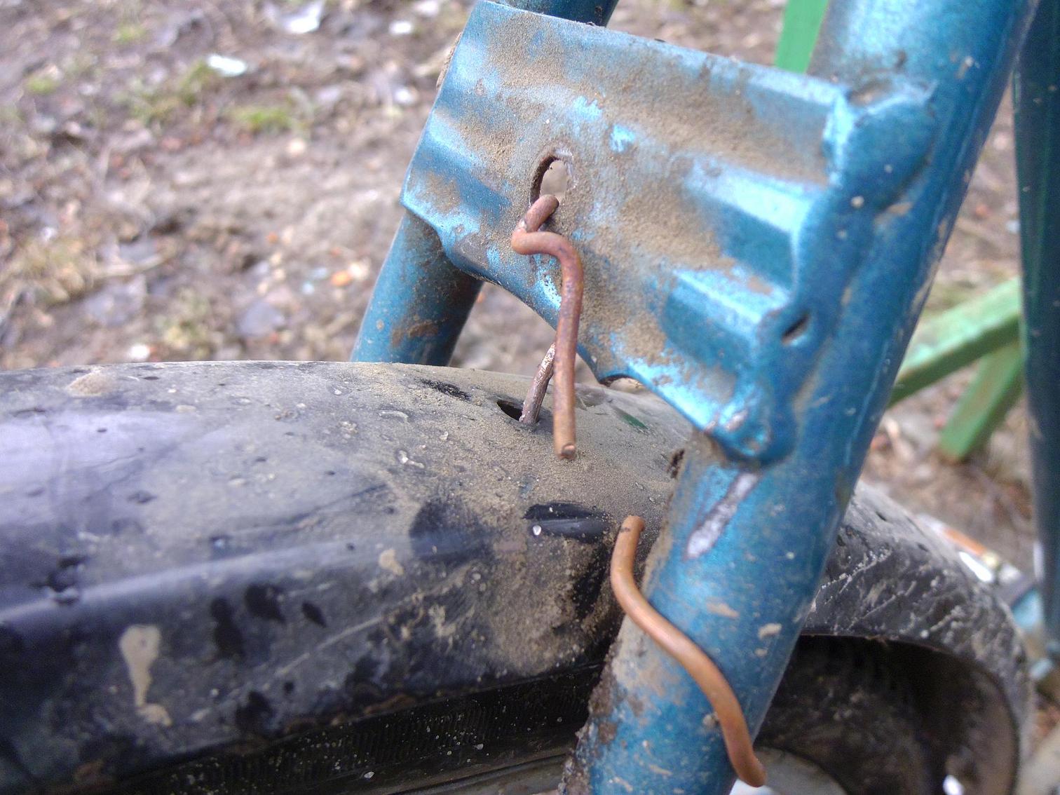

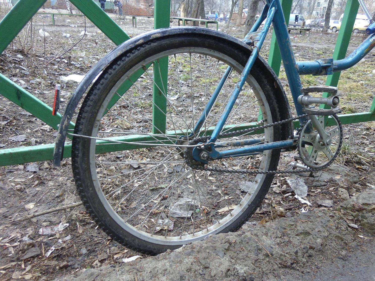

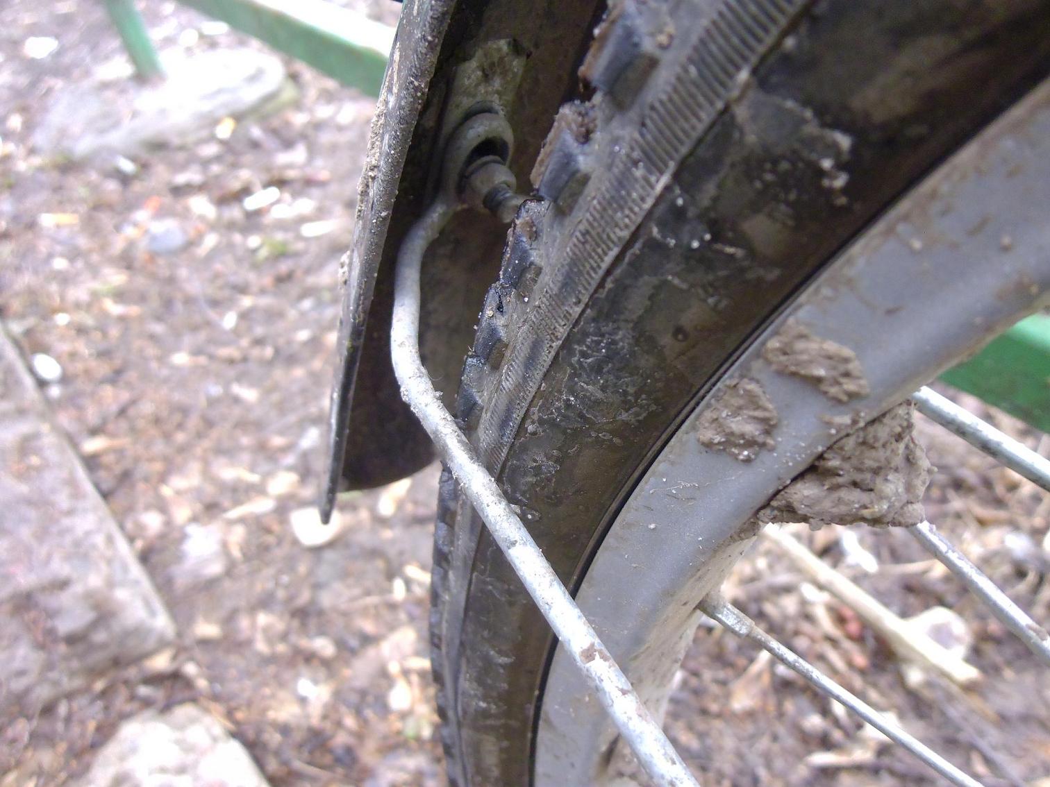

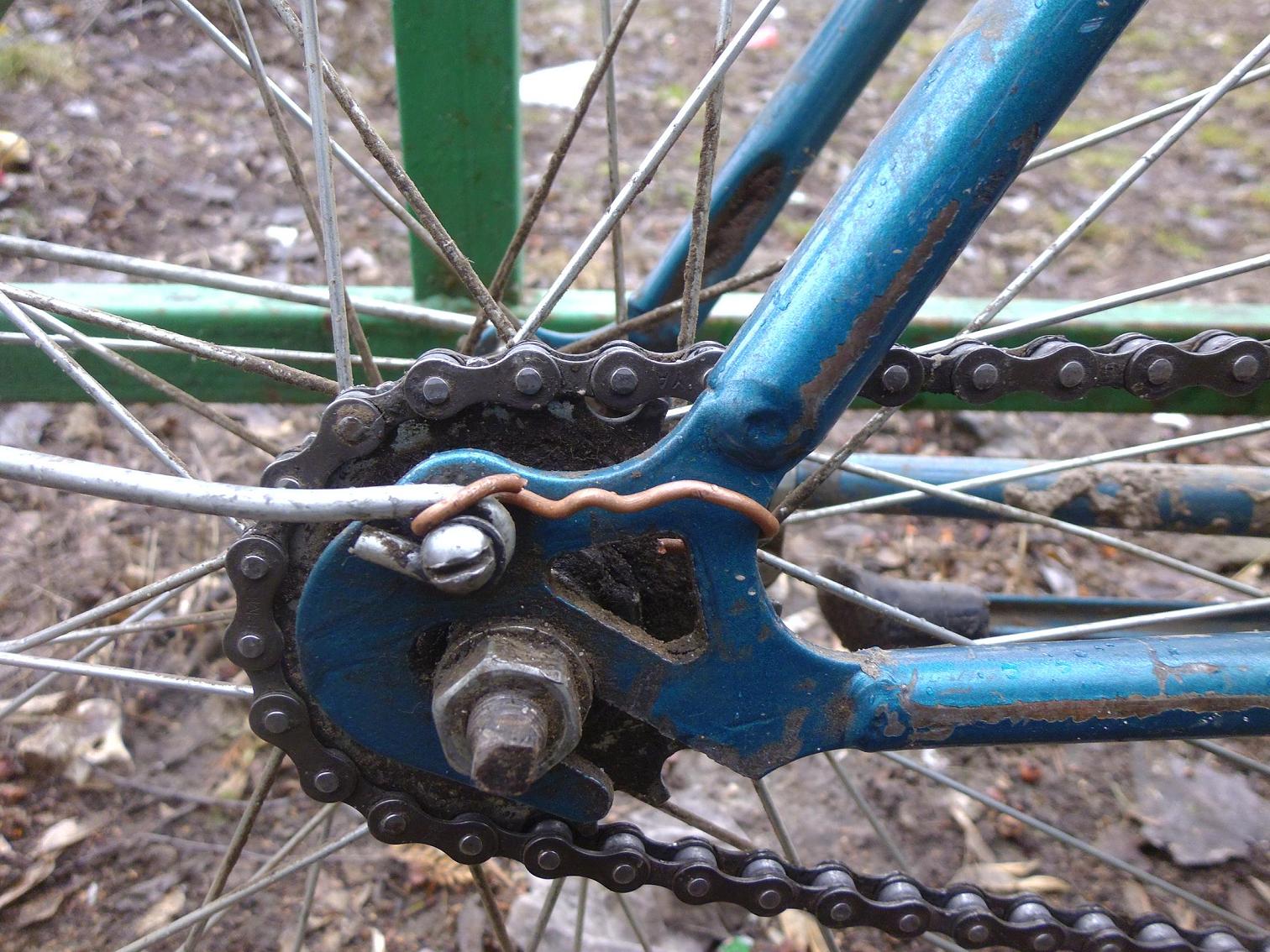

имеются некоторые неисправности которые надо устраить как-то ловкостью рук.но чт-то бъюсь уже год и ничего не выходит.может кто чего радикального предложит? :s_o_s:
проблема главная и ужасная.крепление крыла трётся об калесо.от того грохот неимоверный.возникла неприятность давно,после дтп на проклятущим перекрёстке ленина-садовая.ударили по задниму крылу.само крыло не пострадало(вот что значит маде ин ссср!),но крепление повело и в одним месте сломалось.фото ниже

фото 2

фото 5

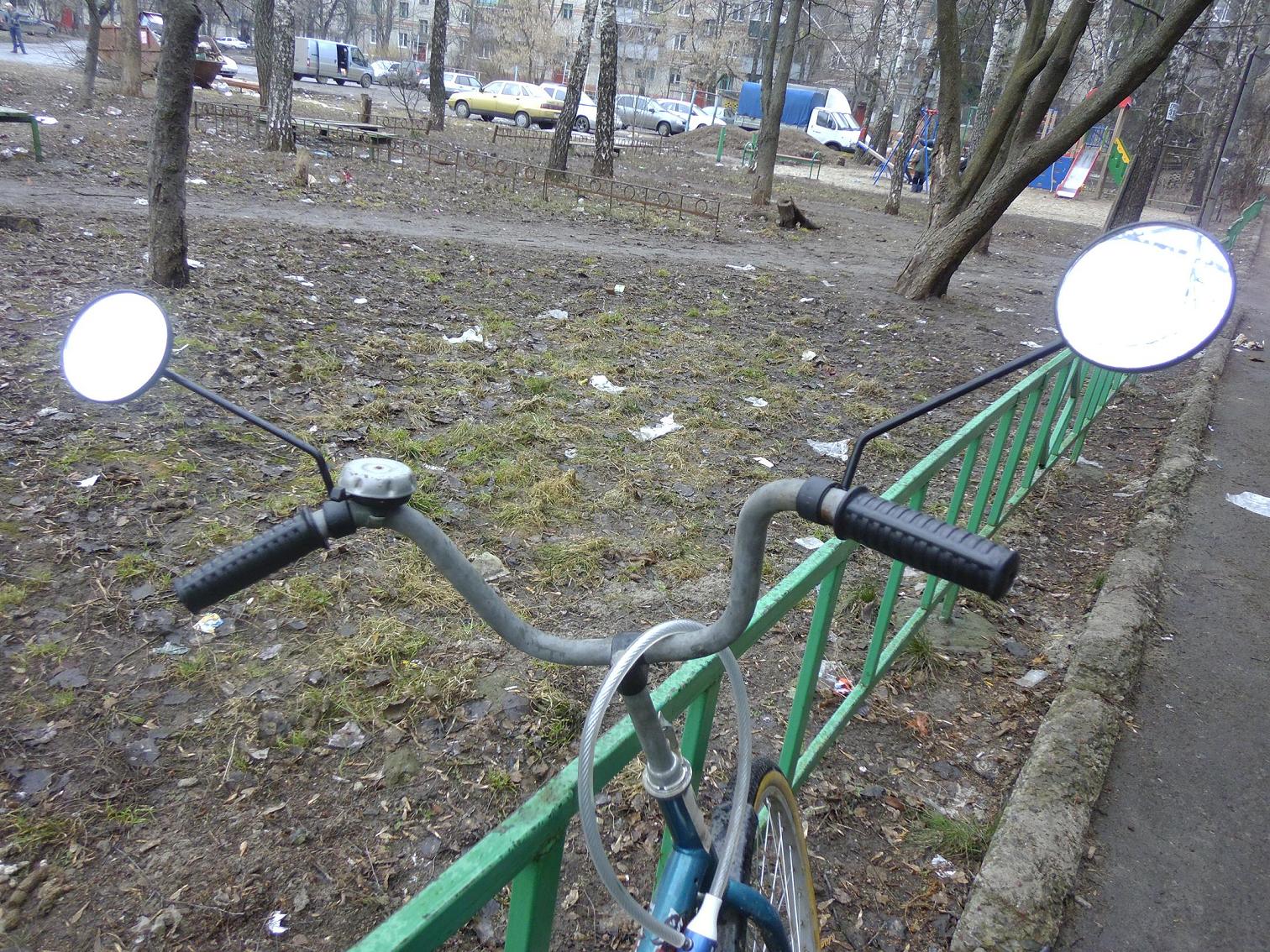

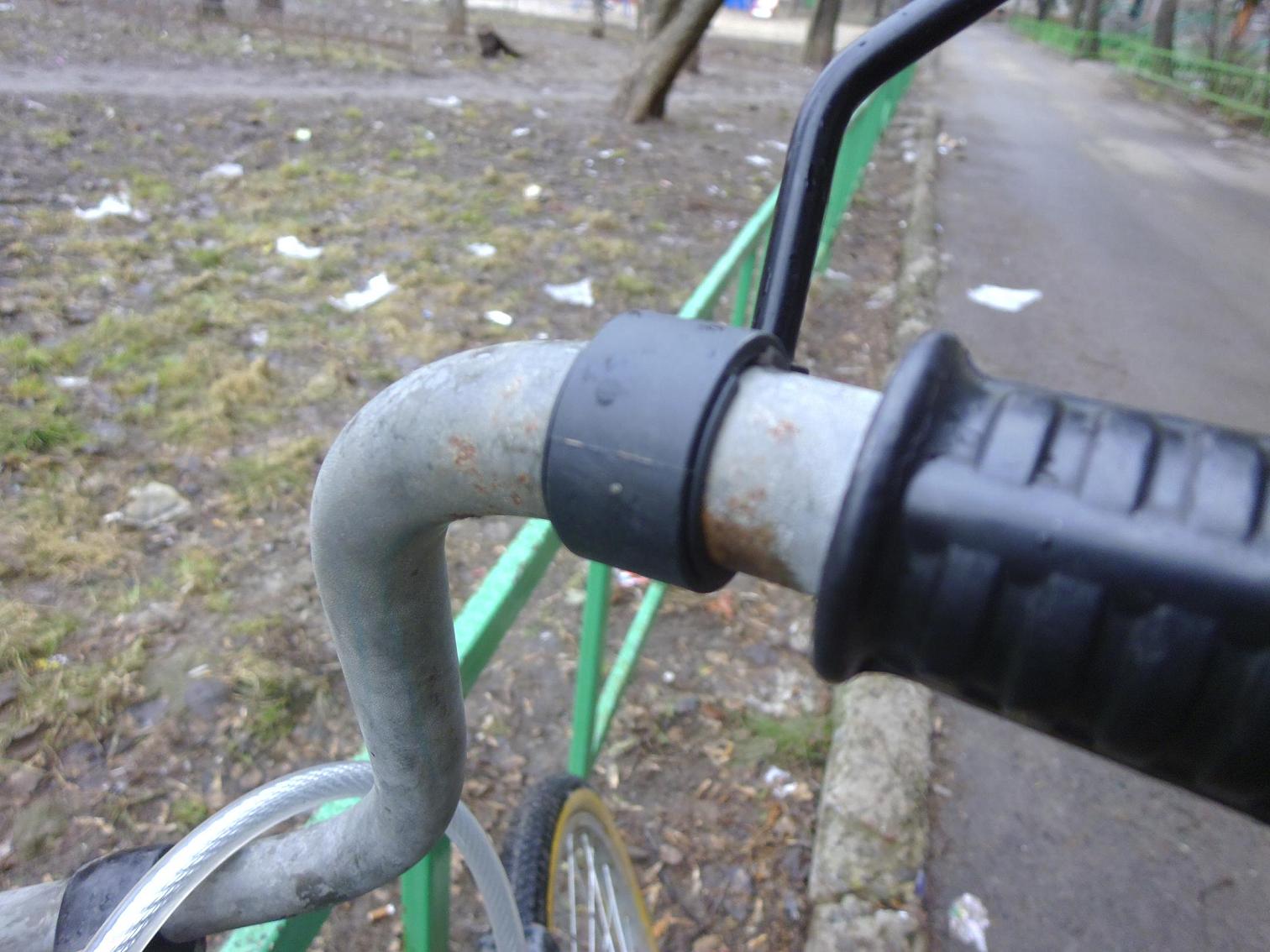

проблема 2я - крутятся зеркальза заднего вида.в принцепи уже поняла что делать.но в друг кто чего подскажет

фото 2

Ну, вообще странный аппарат =) С крылом желательно сделать следующее:
1. Уголком (в терминологии крепежной не силен) закрепить вверху с помощью винта, шайбы, гайки.
2. дужку можно отогнуть, колхоз, но все же... ну и тоже желательно в этом месте закрепить как должно быть, винт, шайба(ы), гайка.

Крыло прикрутить минутное дело, там даже деньги не за что брать по хорошему

Для крыльев, правильно подсказали, про уголок (мебельный, небольшой или типа того) и два болтика с гайками. Один к крылу, другой к рамке. зеркала, чтобы не болтались, надо подложить или кусок резинки или бумаги/наждачки. По тормозу как вариант на вилку в месте крепления крыла поставить тормоз типа как на шоссейниках, или как на детских великах.

нашёлся принц.который отремонтировал заднее крыло(теперь тиха как мышь) и таки разобрался с зеркалами :ya_hoo_oo: .вопрос о ручных тормозах по прежнему актуален :s_o_s: .видела на просторах интернета что народу УДАВАЛОСЬ ставить на эту модель и подобные ручной тормоз.хотю хотю хотю!!!
