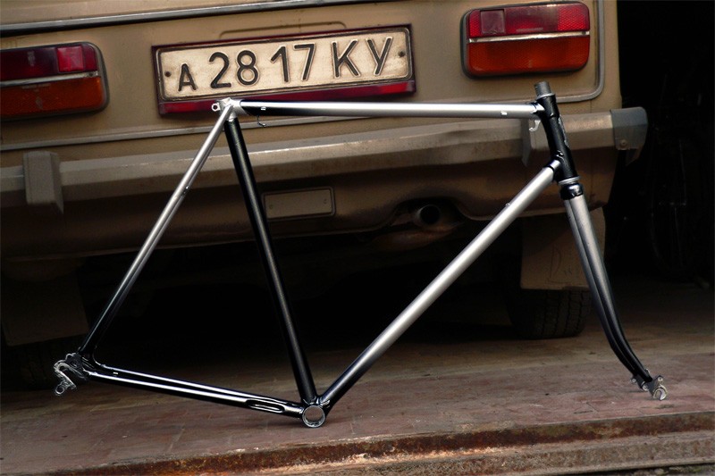

У меня был когда-то опыт покраски рамы кустарным способом (баллончиками автомобильной краски "для дисков" и лака).
Краска до сих пор жива (с 2005 года) и цела, хотя на веле конечно уже несколько лет как не катаются.
Облезлый оригинал
Первый слой (металлик)
Второй слой (к сожалению не по задуманному, а закрасил всю раму чёрным, после того как потекла в одном месте краска)
Дизайн-проект

С градиентом вышло банально: при нанесении краски на верхнюю трубу чуть переборщил (этож не краскопульт, а просто балончик) и краска потекла на узел стыка труб просочившись под замятие на скётче. Вовремя заметил, но вытереть уже по хорошему не получилось - пришлось закрашивать металликом - пшикнув его в крышечку от пластиковой бутылки и крася аккуратно вдоль спаянных торцов тонкой кистью. Всё было здорово и почти идеально удалось поправить, пока я случайно не капнул вдоль только начинающей застывать чёрной краски белым металликом прямо вдоль всей подседельной трубы до самой каретки с её направляющими под тросики. В попытках это пофиксить случайно задел кистью заднее перо вверху, неудачно перехватив высыхающую раму оставил отпечаток на верхней трубе ну и в общем дальше понеслось - в конечном итоге я в сердцах взяв второй "запасной" баллончик чёрного и закрасил всё одним цветом зло вспоминая "давай покрасим холодильник в чёрный цвет" :)
Дизайн придумывал долго, рисуя поверх сначала оригинальной расцветки рамы, а потом и поверх первого слоя различными цветами в фотошопе прямо на фотографии. Конечная идея была обыграть всё в двух цветах без всякого рисунка: плавно показав трубы, но резко подчеркнув узорные паянные их стыки - чтобы рама как женщина в хорошем танго: открылась, отдалась полностью без капли пошлости, оставляла чистое желание увидеть её снова ;)
Представь! Вечером, в темноте мимо бесшумно проносится светлая тень - подседельной трубы не видно, только стремительный контур узких труб, как бы разделенных друг от друга, скрывающихся в сумраке фонарных теней и вот блеснул по глазам светлым - велосипед угадывается в свете фар. Но с мимолетного взгляда замечаешь не более чем основные линии: чёрный лаковый блеск дополняет алмазный металлик, отполированная эмблема ХВЗ неожиданно играет отражением света, светлые круги колес оставляют след на сетчатке в полутьме. Проскочил мимо и удаляясь светится лишь перевернутая "V" задних перьев, плавно уходящая к асфальту в темному, к оси непроницаемо чёрной резины заднего колеса.

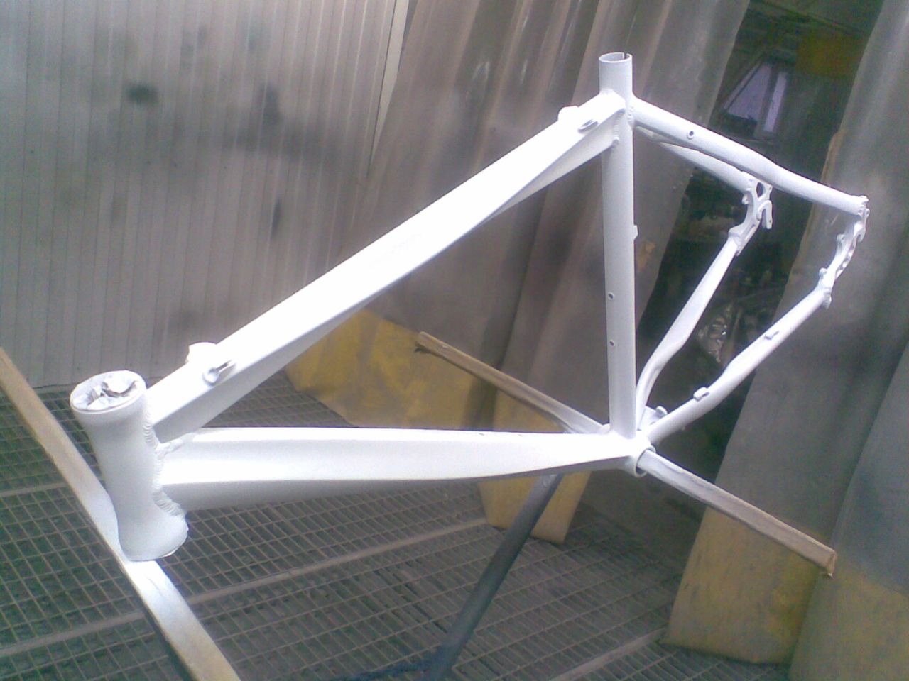

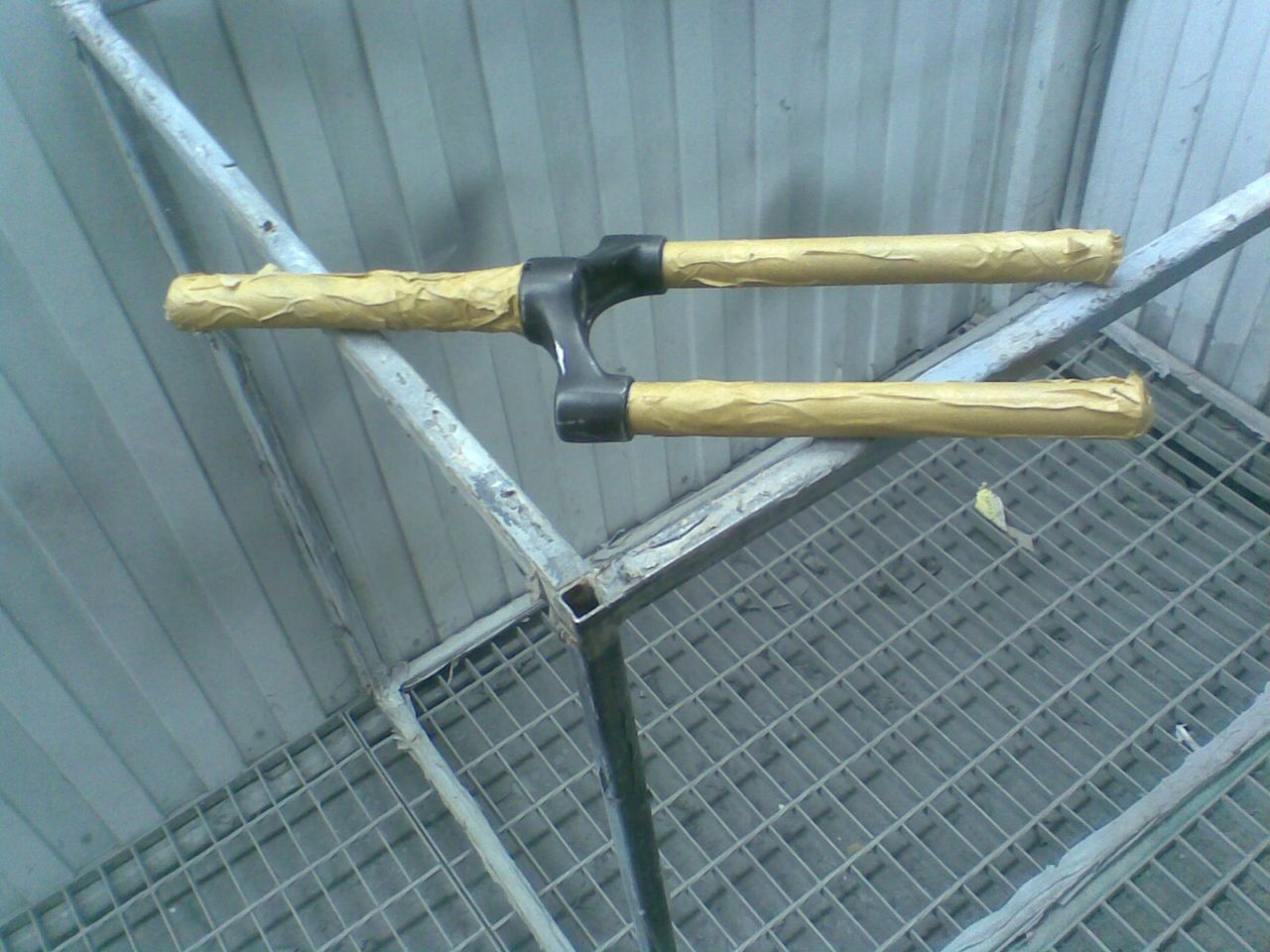

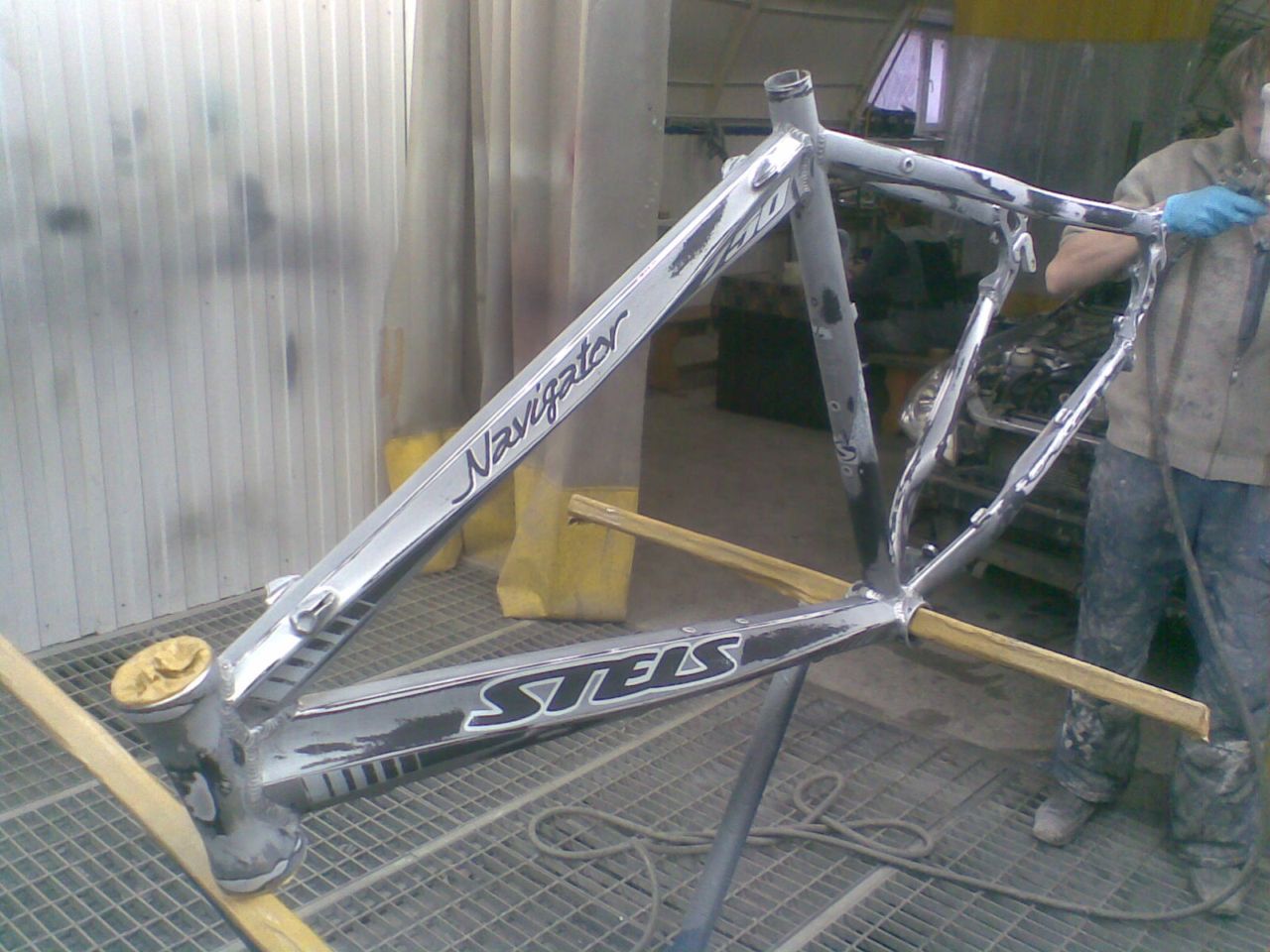

Сообщение » 18 дек 2011, 22:03
покрасил и я свой стелсик на прошлой неделе :)
рама была зачищена наждачной бумагой 400.
также разобрана и зачищена вилка
после закрепления запчастей на стойках и их обезжиривания, детали покрыли ярко белой базой (нитро)
после того как база подсохла сверху покрасили детали краской из аэрозольных баллончиков (2-3 слоя) и покрыли акриловым автомобильным лаком (3 слоя) и вот что из этого получилось:
краской красили такой Bosny Флюоресцентная
сушили пол часа под инфракрасной лампой, потом еще пром. феном и 2 дня возле батареи

шатуны вынос и руль будут освежаться в ярко белый, подсидельник и хомут в черный) и наверное рамки седла, что бы не выбивали
за этот год у меня было 2 случая полной сборки велов после полной покраски
1: GT алавяньч запеченный в порошковой краске:
+ краска довольно хорошо переносит внешние воздействия, лежит равномерно, большое разнообразие цветов
- ложится слоем порядка 3 мм, что приводит в негодность все незакрытые резьбы, вел на вибрейках, примерно час отчищал бонки от краски, вел должен быть подготовлен (отчищен от старой краски) идеально, даже в закрытый кареточный узел попала краска, ушатали 2 каретки прежде чем смогли прогнать резьбу (были старые), цены отпескоструить 800р(подготовка) порошо 1500р (покраска)
2 стелс
+ несложная подготовка, недорогие материалы (на все примерно 1000р), резьбы не закрывали, все закрутилось отлично
- покрытие не очень устойчиво, уже пару сколов есть(вез в лифте), может потечь при покраске краска или лак.
