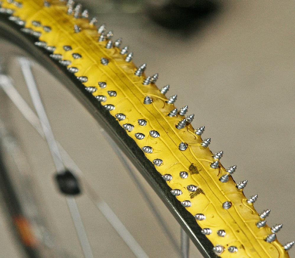

Плюсы самостоятельной шиповки:
- держит, как ни странно, лучше. На обычной шиповке собственно шип выступает от силы на 2 мм, на самодельной - сколько хочешь, эти ежи вкручиваются в лед намертво.
- дешевле (в целом, если не использовать дорогие исходные покрышки и "расходники" - но если использовать совсем дешевые, будут другие проблемы).
- вес, что не менее странно, вполне сравним с заводским (опять же, по сравнению с "бюджетными" вариантами - тот же
Schwalbe Ice Spiker Pro Evolution (695 грамм в версии 26 x 2.10) легче многих "летних" вариантов, но и стоит соответственно)
Минусы:
- по асфальту и заводская шиповка едет без энтузиазма, а самоделка, можно сказать, не едет вообще;
- держит не только лед, а вообще все - собирает бумажки и всякий мусор, свободно вкручивается в линолеум, и не дай бог наехать на ногу :)
- убивается стремительно - если заводской, если по асфальту ее сильно не убивать, хватает на несколько сезонов/тысяч км (сам, естественно, не проверял - от отзывам Ртищева и Карнавского), то шипы самоделки сотрутся за 300-500 км, в зависимости от качества того, что использовалось в качестве шипов.
- критичен вопрос защиты камеры, иначе протирается мгновенно, а менять камеру в полевых условиях, на морозе, цепляясь за шипы, удовольствие ниже среднего.
- ну и время на ее изготовление - если заниматься этим делом исключительно в свободное от остальных дел и покатушек время, то посылка из Германии (а на байк24 швальба значительно дешевле чейна) дойдет быстрее :)
Взвесив плюсы и минусы, остановился на готовых вариантах. Взял Schwalbe Ice Spiker обычный, Pro версия, как мне кажется, больше гоночная, с шипами на боковых грунтозацепах, ну а я и летом-то не гоняюсь, а зимой и подавно виражи закладывать не буду :)

так если раз пять выезжать, зачем вообще шиповка нужна как самодельная так и заводская. Если кататься каждый день (есть и такие), то да, иметь шиповку имеет какой та смысл. А если вдруг приспичет в лесу погонять, то шипы там сто лет не нужны, да и до того же леса без шипов доехать всегда без проблем можно.
Сообщение » 06 ноя 2010, 17:43
parket_3D писал(а):Накрутить шурупов туда - пару часов шуруповёртом.
Это если сильно упростить, и опустить все удовольствие от процесса.
Сначала надо любовно проколоть дырочку шилом, задав направление будущего вкручивания. Некоторые советуют дрель :hi_hi_hi:
Потом вкрутить будущий шип, а затем откусить от него лишнее! Технология не предусматривает острия у шипа, он должен быть тупой, иначе ты и из дома выехать не сможешь :)
Это особенно доставляет, если использовать качественные, хорошо закаленные "шипы".
Конечно, можно использовать саморезы с буром, оно подходит больше по технике, но они мягкие, и стираются очень быстро.
Поэтому проще взять готовую шиповку, потому что
parket_3D писал(а):Так может я за зиму раз 5 прокачусь и всё
такими темпами ее хватит на стопятьсот тыщ лет, без каких-либо заморочек с технологиями.

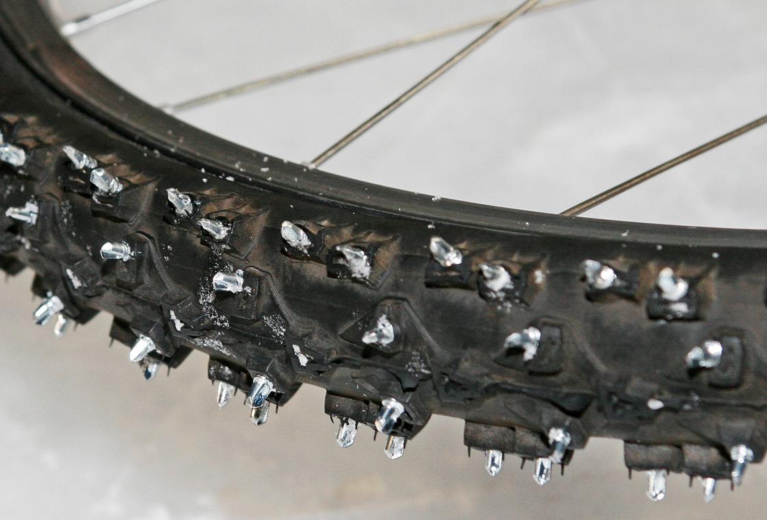

Сегодня ошурупил резину :-):
parket_3D
Откуда: Курск,Парковая
Велосипед(ы): Стелс Адреналин
Сообщение » 04 дек 2010, 16:54
Шурупы с прессшайбой без сверла 4,2х16 мм. 220шт на 2 колеса по 25 коп.Сначала сверлил снаружи сверлом 2.5мм.Стачивал болгаркой.Заняло 3 с лишним часа.Теперь надо что-то подложить под камеру,чтобы не касалась шурупов :du_ma_et:

вообще не плохо весьма. как раз прошипованы нужные места. и шуметь не будет и от заноса частично спасет. правда редковато...хотя это мое мнение.
Сообщение » 04 дек 2010, 17:20
Я опасаюсь, что камера протираться со временем будет.Не хотелось бы на морозе бортировать колесо.
parket_3D
Сообщение » 04 дек 2010, 17:26
Болты надо бы на клей сажать со внутренней стороны. И я бы еще чуток герметика добавил сверху, или силикона. А потом уже проложил что-нить попрочнее, типа плотного брезента. В пару мм толщиной.
Сообщение » 04 дек 2010, 22:26

Опробовал сегодня резину. :-): Моих шурупов по краям не хватает немного. Пробуксовывает периодически. Но если накрутить ближе к центру, то по асфальту плохо будет.Думаю попробовать не по такой погоде, а там видно будет.Но когда выезжаешь из колеи, чувствуется как шипы вгрызаются в лёд :co_ol:
parket_3D
Сообщение » 05 дек 2010, 12:07
надо еще по ряду с каждой стороны пустить ближе к центру , тогда может и тяжелее, но будет гораздо лучше) и давление сильно не задирай) буксовать будетт в любом случае, надо просто грамотнеее ездить :-): а ледовая колея это да, сам знаю, хрустят здорово)) но не обольщайся, это ж лед, может не зацепить, и тогда :ya_hoo_oo: :grabli:
Сообщение » 05 дек 2010, 12:08
А я сказал, что маловато ^_^ Шипы почувствуешь по льду, по снегу они бессмысленны вообще. А центр резины шиповать тоже ни к чему.
Сообщение » 05 дек 2010, 12:10
я шиповал, и знаешь, офигенно лед держало)) как по асфальту на катке, но зато накат сразу минус, да и вибрация от колес идет офигительная :du_ma_et: :hi_hi_hi:
Сообщение » 05 дек 2010, 12:11

Но шипы адские :-D: длинные,...)))
Сообщение » 05 дек 2010, 12:17
3-4мм :smu:sche_nie:

Гарно торчат, что б наверняка :D
Сообщение » 05 дек 2010, 12:21
лень точить было :-D: острия сточил, чтобы не пораниться при бортировке.

Андрюх, я прошлую зиму вообще ездил на нифига не обточеных и норм было :hi_hi_hi: не, друг,, тебя жестока обманули)) вот эти торстые саморезы по краям хер сотрешь даже по асфальтту)) я в этом сезоне их пообкусал)
вот это правда длинючие)

Я спаксы купил,начал крутить, а у них шляпки внутри сильно торчат, могут камеру порвать.Я их выкрутил и вкрутил с прессшайбой. :co_ol:

А камеру не рвало?На них же нагрузка большая ,особенно на боковые.Покрышка выдержала хоть? :-D:
parket_3D
Сообщение » 05 дек 2010, 12:38
Вообще в резину слижком легко шурупы входят.
parket_3D
Сообщение » 05 дек 2010, 14:46
в общем,за сезон с камерой ниче не случилось да и не одного шипа не вырвало :-): мне нравится :ya_hoo_oo:
