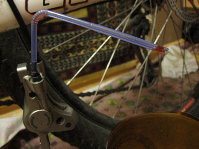

осторожно, совет:...немного о проблеме минерального масла в шамановских тормозах...имеется личный опыт их эксплуатации на ДОТе-4-ом в течение почти 2-х сезонов...предварительные результаты:
1. видимых изменений сальников нет. протечки отсутствуют . система герметична абсолютно.
2. зимние проблемы с загустеванием масла (и прихваткой колодок) отсутствуют полностью.
3. существенно упростилась прокачка (ДОТ-это та еще текучая зараза!!).
4. стоимость ДОТа по сравнению с спец/маслом-феноменально несопоставима (46 руб/баллон-(мне хватило прокачать со свободным сливом) и осталось еще по скромным подсчетом на 80!!!прокачек!!!
5. имеется обоснованное подозрение, что шаманы заправляют свои тормоза маслом исключительно из экологических представлений (либо чтоб держать потребителя на игле оригинального масла-его, кстати, хрен просто так достанешь!!)...сведения о непригодности синтетики для сальников-вопрос :-k ,причем большой...
резюме: этот совет-минутка есть констатация факта и не является официальным предложением по замене масла на ДОТ.
ВНИМАНИЕ!! АХТУНГ!!!...uri ответственность за состояние ВАШИХ конкретных тормозов, заправленных ДОТом, НЕ НЕСЕТ!!!

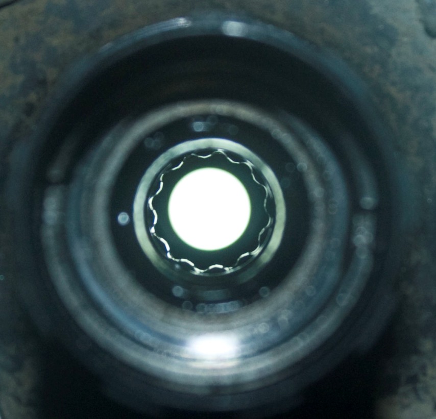

dubtar писал(а):Вопрос решил. Обнаружил у ключика второй конец с целыми ребрами - на длинной стороне . В результате с помощью пасатиж открутил, ключ при этом скрутился вдоль оси градусов на 30-40, но не лопнул.
внимание, совет:...вот вам совет, как дать вторую жизнь сорванному шестиграннику. Берете точило (не забудьте включить его в сеть -оно должно зажужжать и закрутиться, это означает, что вы пока все делаете правильно..), ковшик с водой и защитные слесарные очки (подойдут и велосипедные). Затем стачиваете сорванный торец шестигранника методом чередующихся кратковременных пусканий искр и охлаждения в ковшике, до оставшихся нетронутыми граней. Все!! у вас почти новый шестигранник!!...таким образом его можно восстановить раз 5...но лучше крутить осторожнее.

разобрал на днях заднее колесо, люфтит трещотка, решил снять, посмотреть, выпресовал ось и обнаружил там нечто подобное
возник вопрос, чем это открутить? на шимоновских втулках трещотку держит болт(гайка) под шестигранник, а здесь только шлицы в глубине барабана. кто нибудь видел подобные ключи?

Совет: При прокачке гидравлических тормозов, для аккуратного слива тормозной жидкости из калипера, требуется пластиковая трубочка. А где же её взять-то? Отлично подошла для этих целей трубочка от детского сока (обычно продается сок в небольших коробочках с приклеенной сбоку трубочкой).
трубочка на калипере
