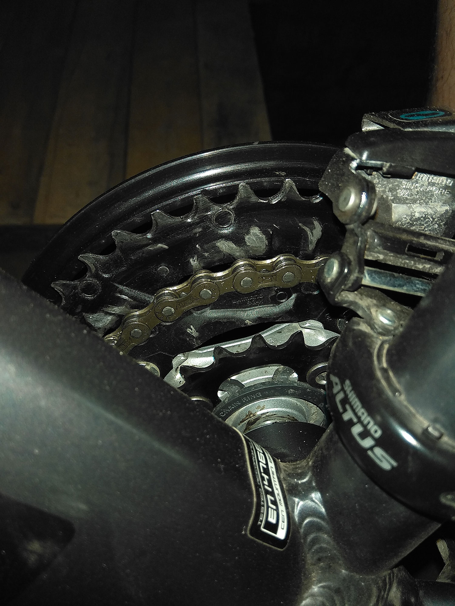

Алексей46 писал(а):А еще на холостом ходу постоянно цепь соскакивает и ставится обратно. Щелкает сзади.
Алексей46 писал(а):Вот почитал тут еще.. у меня цепь периодически соскакивает и ставится обратно - это, говорят, не настроенные переклюки.
Алексей46 писал(а):Вот почитал тут еще.. у меня цепь периодически соскакивает и ставится обратно - это, говорят, не настроенные переклюки. Ну неужели снова ехать в триал, услышать от Ильи, что все нормально и снова ездить с такой же проблемой...пипец..(
Speed46 писал(а):Переклюк это , настраивать нужно, а то что покрышка очень близко к перу, это рама, но нужен взгляд разбирающегося в этом человека.

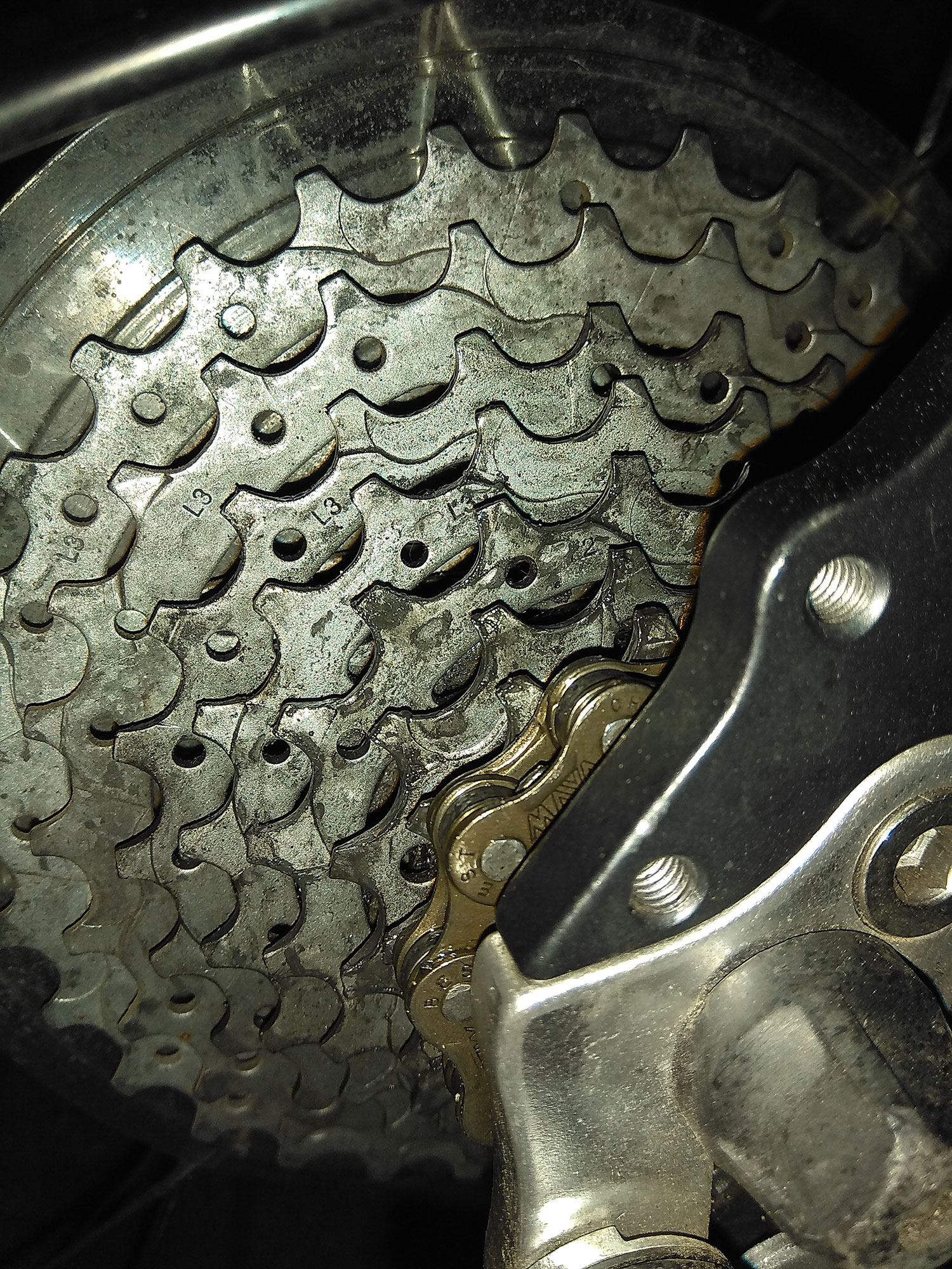

r3w219 писал(а):После того, как покатался по лужам после дождя, стал замечать треск в районе передних звезд.
Ощущается треск и вибрация при прикладывании усилия к педалям. Замечено, что треск и вибрации пропадают при использовании более ходовых (меньших) звезд на заднем колесе. Но по ощущениям что-то трещит и дает вибрацию именно в районе передних звезд. Такое впечатление, что перемалываю песчинки пыли. Но постарался максимально удалить грязь с цепи и, по возможности, звезд. Ничего не поменялось. После смазки цепи эффект треска и вибрации лишь усилился.
Что это вообще такое? Как с этим бороться? Велосипед mongoose selous comp
Shaman писал(а):Вероятно износ трансмиссии. Как минимум цепи, можно измерить и будут ответы не абстрактные.
r3w219 писал(а):Такое впечатление, что перемалываю песчинки пыли.
r3w219 писал(а):Ну велосипеду около двух месяцев, пробег чуть меньше 1000 км. Что-то быстро она износилась
Ushka писал(а):Никакой проблемы укатать цепь в 1% удлинения за 1000км. Легко может быть и простой износ. Вероятно, самое время поставить вторую цепь, если есть планы катать в 2-3 цепи. Для начала стоит накинуть на цепь калибр / измерить штангелем.
Alex писал(а):Оно и есть. Со временем пройдёт. На будущее мазать цепь не так интенсивно.
r3w219 писал(а):Насколько чревато на таком катать для всей остальной трансмиссии? Можно ли досрочно избавиться от этого эффекта (как-нибудь смыть всю эту жесть)? Можно ли в дальнейшем защитить цепь от налипания микрочастиц пыли?
r3w219 писал(а):...
Как-то с трудом верится, что с той интенсивностью, с какой я катал, может убить цепь![]()

Ladim писал(а):Как определить износ кассеты? Пора менять?
Ladim писал(а):Менять кассету?
Ladim писал(а):А как определили, что кассета убитая?
