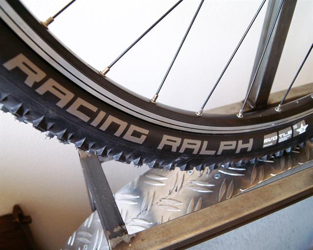

15.3кг для найнера - многовато. Как таковые, найнеры появились в велоспорте в тот момент, когда технологическая база стала позволять изготовить 28"-29" колеса легкими, с легкими покрышками. С разнице по весу не более 250гр от аналогичных 26". Потом уже по моде эти размеры спустились в низшие сегменты, где 26" колеса могут быть и на 1кг легче аналогичных 29".
В принципе, навеска самого велосипеда влияет на вес и надежность, но довольно мало влияет на накат и разгон. Колеса же очень сильно влияют на разгон. Потому 29" велосипед мне видится только в сочетании с довольно легкими колесами. Без них этот велосипед заведомо проигрывает 26/27.5.
28" гибриды - те же 29", только с рамами под меньшую ширину покрышки. Они лучше в накате по твердому покрытию за счет узких более туго набитых покрышек, меньшего лобового сопротивления воздуха. При этом, обычный 29" легко можно переобуть в 28" резину и получить тот же гибрид, только с большим ходом вилки (обычно 100мм против гибридных 63мм).
27.5" раньше были новинкой, не было ни ободов, ни спиц, ни покрышек. Сейчас ситуация исправилась, у немцев без проблем можно взять и обод, и слик, и шиповку. С уходом 26" из нормального сегмента велосипедов не вижу причин не брать 27.5", если он нравится и подходит.
