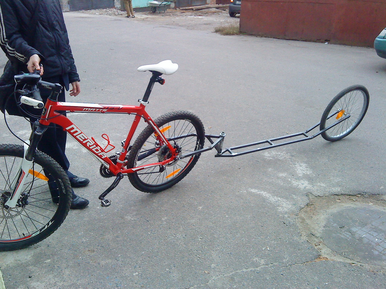

Задался идеей изготовления прицепа наподобие того, что некогда представлял Мавр :bra_vo: После покупки материала ( 6 метров профиля 2*2*1,5, всяких ножовок-точилок, Аиста :men: ) и нахождения оборудования для сего действа ( тисков, болгарки, ножевок опять же, молотков, сварки, пары перчаток :-D: и тюдю), занялся собственно чертежами с примерными набросками. Понял, что на бумаге нифига не получается, начал чертить и пилить одновременно. Были продуманы конструкции приклепления к раме байка, сцепка и т.д.
После нескольких дней кропотливой работы (самостоятельной), начали обрисовываться черты будущего прицепа)))
во время первоначальных работ не фотал, но вот сеня решил, так как есть что фотать :nez-nayu: в подъезде было темно и фота стремна, но все таки:
основа
также готовы крепления к раме и рулевая от аиста, ждут моего свобоного времени, чтоб сварить)
по мере продвижения буду отписываться и выкладывать фоты :men:

Сообщение » 17 ноя 2010, 23:43
сегодня приварил дропауты, рулевой стакан и отшлифовал швы)) осталось немножко) :bra_vo:

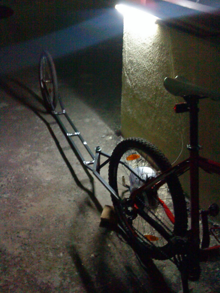

Сообщение » 20 ноя 2010, 00:21
уряяя! большая часть сделана!! :bra_vo: вечером катал тестдрайв, встал на обочине, мимо машина проехала, рядом встала, с минуту стояла втыкала, а затем последовало " парень, а че это такое?" :-D:
некоторые прохожие пальцем показывали ::yaz-yk: вот фоты основы, впереди приварка основы для расширения, проверка швов и покраска :men:
п.с. моя плясал от щастья :danser_dans: :gar_mo:nist:
сорри за качество и освещение, закончил в 9 вечера))

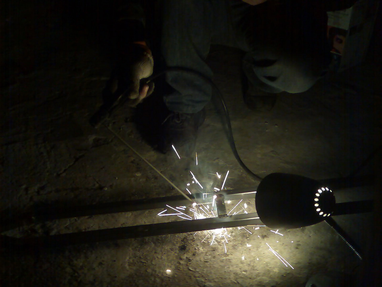

Сообщение » 20 ноя 2010, 00:41
сам процесс :hi_hi_hi:

Глядя на конструкцию возникли два сомнения..
Первое - на счет равновесия груженого прицепа (да и как крепить груз)..
Второе - насколько крепка конструкция в месте поворотной колонки прицепа (если ее так можно назвать)..Целесообразность прицепа ведь основывается на достаточно большой грузоподъемности..Иначе проще использовать баулы или рюкзак :st_ruskiy:
Сообщение » 20 ноя 2010, 01:25
это еще не конечный вариант, платформа будет расширятся. В месте крепления стакана буду приваривать стальные пластины ( сам видел, что место опасное :hi_hi_hi: )

И два по пять копеек...
Перья вилки можно было сделать значительно короче.
Вилку я все-таки переделал - лопнула в околошовной зоне (где нижнее перо было приварено). А у тебя верхние перья еще и сварные в местах изгиба. Пока не покрасил, усиль нижним пером до дропаута. Пол кило веса добавится, но будет жестче и надежней

вечером прошли первые испытания с коробом всякой фигни кило так в 20-25, немного покатался сначало по двору, потом боязно выехал на дзержинку)) ехал сначало медленно (сука страшно :-D: ) , но рекорд медленности все еще за Россиянокой ::yaz-yk: Потом привык, уже разгонялся неплохо, но хвост сзади чувствуется :hi_hi_hi: вот немного фоток, качество г :sh_ok: вно, но смотреть мона :nez-nayu:
п.с. лучше не приближайте, имхо :ze_le_ny:

по моему длинён меры нет. систему крепления можно сделать компактней. основную прощадку уменишить а на колесе сделать чтото типа обычного багажника для велоштанов.
не. ты меня можешь послать с критикой. я не обижусь :)
табличку клей !

fazan писал(а):на колесе сделать чтото типа обычного багажника для велоштанов.
ИМХО не вариант, прикинь как центр тяжести изменится с баулом на заднем колесе, будет колбасить в разные стороны.
Сообщение » 24 ноя 2010, 11:52
И еще не понятно, нафига вешать велоштаны на площадку прицепа, когда их проще повесить на аналогичную площадку велосипеда, более известную как "багажник"? :)
Сообщение » 24 ноя 2010, 12:35
Bad_Admin писал(а):И еще не понятно, нафига вешать велоштаны на площадку прицепа, когда их проще повесить на аналогичную площадку велосипеда, более известную как "багажник"? :)
наверное потому :
Bad_Admin писал(а):Да нет, смысл есть.
Очевидный - купишь шоссейник без креплений под багажник, поймешь :hi_hi_hi:...
наверное объяснил плохо. площадку оставить но не сильно большую + добавить возможность размещать велоштаны над колесом прицепа. использовать всю длину по возможности полностью
или вам подготовить конструкторскую документацию ? %) с вариантами, обоснованиями, габаритами, массами ...
Сообщение » 24 ноя 2010, 13:01
fazan писал(а):площадку оставить но не сильно большую + добавить возможность размещать велоштаны над колесом прицепа. использовать всю длину по возможности полностью
Я это сразу понял.
Некоторое идейное противоречие наблюдается.
Если требуется столько места под перевозку груза, то речь явно идет о длительной автономке, ну или как минимум просто длинном (многомесячном) походе.
В такие мероприятия велосипеды без крепления для багажника (т.е. гоночные) обычно не берут :hi_hi_hi:
Более того, крепления для сумок на настоящих турингах есть даже на вилке, что более правильно с точки зрения распределения нагрузки по велосипеду.
Поэтому смысла в площадке над колесом крайне мало. Не говоря уже о сомнительной перспективе подъема центра тяжести, с соответствующими проблемами в плане устойчивости и дополнительной нагрузки на систему крепления к велосипеду.
Хотя в целом, согласен - система выглядит очень длинной.

немного доработал вилку, все еще в поисках прута :hi_hi_hi:
способ постановки в гараже
вилка
