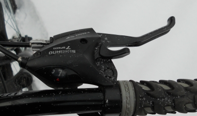

Надо быть ближе к народу, вот она наша ручка:
Из регулировок там - натяжение тросса только.

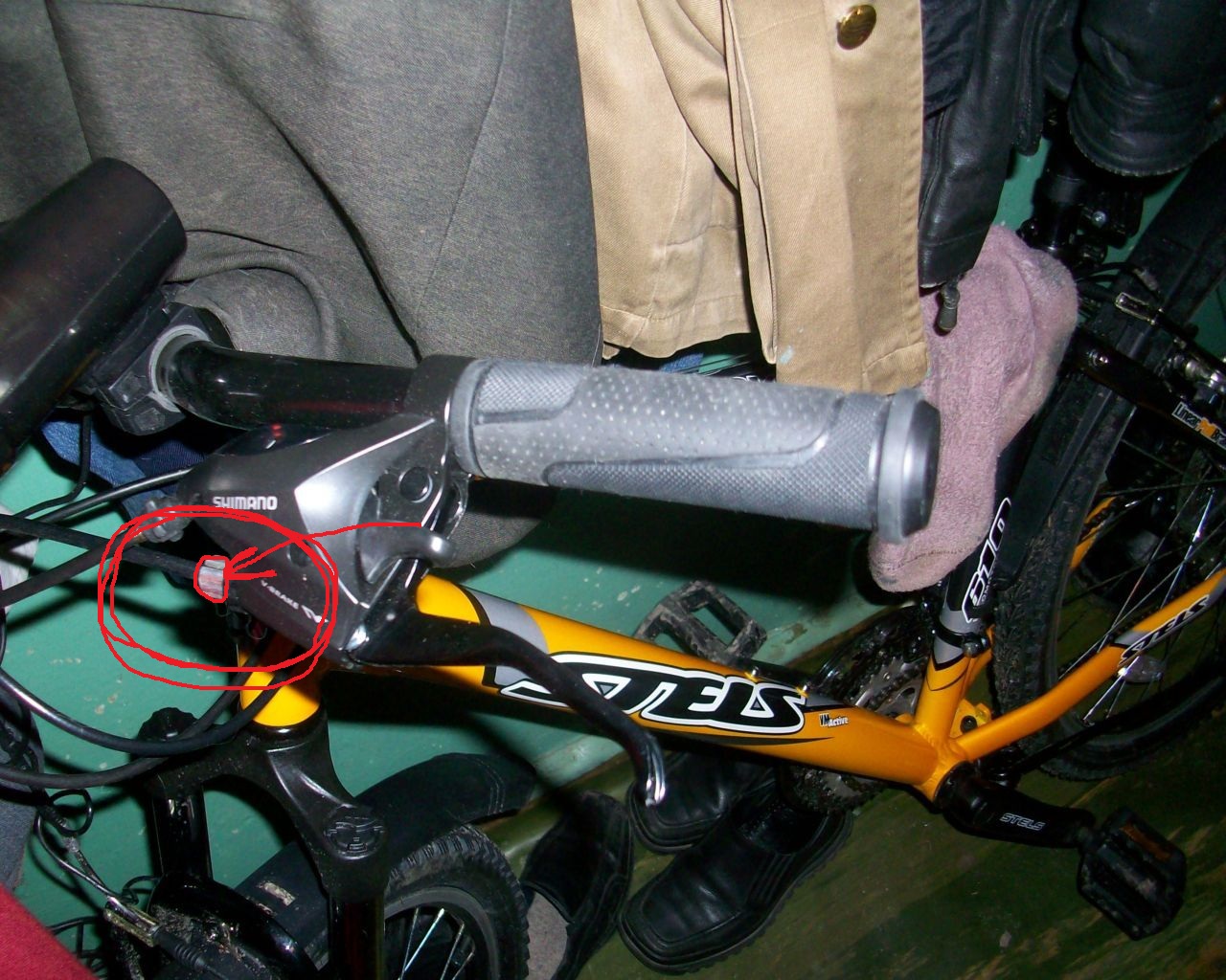

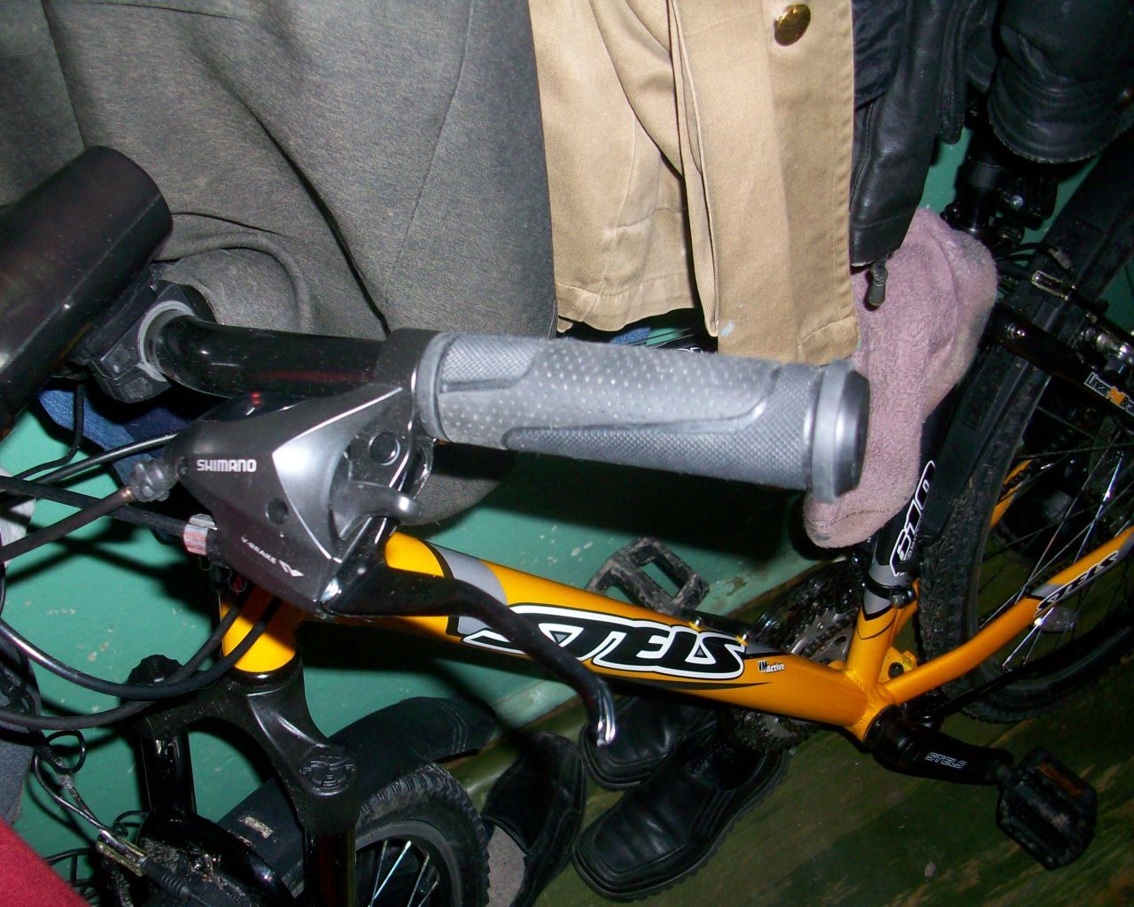

Мой переключатель
У меня здесь большое расстояние
У друга рассояние меньше. (примерно так)

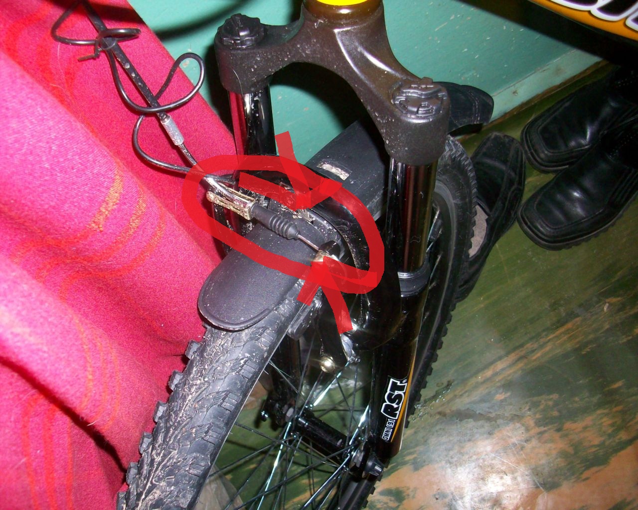

Вот этим "болтиком" (не знаю как называется) регулируй натяжение троссика
вот этим регулируй
