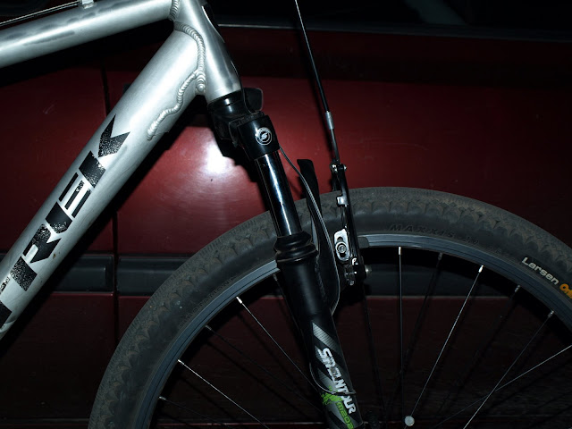

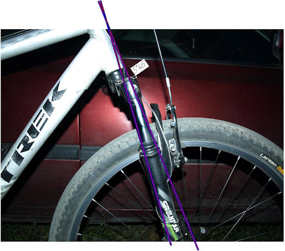

сильных ударов и не припомню, обод переднего колеса впринципе без восьмёрки. как так погнулась ...
в спортмастере уже приняли заявку, отфоткали, сказали будут связываться с треком выяснять что и как, обещали позвонить ...

На счет вилки - на первый взгляд погнуты ноги в основении кароны, а от чего это произошло не знаю. Не исключен, как и везде, и заводской брак.
Сообщение » 21 авг 2009, 23:05
наверное передний тормоз оч хорошо работает.
