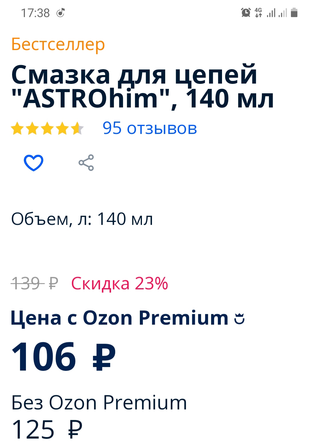

Сообщение » 02 июл 2019, 10:55
Добавлю свои 5 копеек: смазка для цепи "Астро хим". Стоит около 150 рублей за маленький аэрозольный флакон, зато отлично проникает, пробег по сухой погоде 200+ (производитель заявляет 400, что скорее всего правда) и самое главное после нанесения высыхает и не хватает всю грязь и пыль. Цепь действительно остаётся чистой (по сравнению с обычными жидкими смазка и)
Сообщение » 02 июл 2019, 17:36
Evgen46 писал(а):Небольшой отзыв о Smoove:
В дождь, можно сказать, её не будет очень быстро.
Сообщение » 02 июл 2019, 17:40
Вот.
