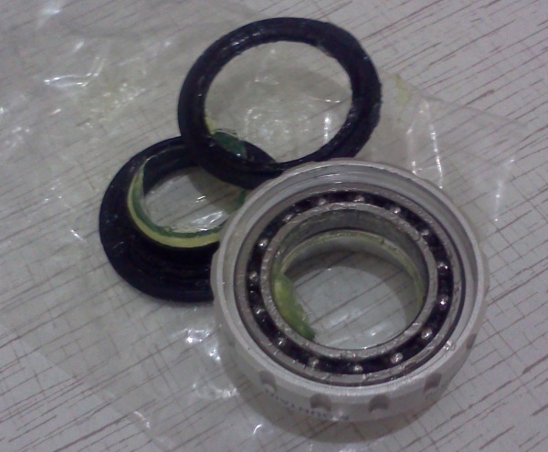

Даешь фотки разобранной каретки в студию! С подшипников снять сальники и фотку внутренностей тоже.
Если что - могу помочь с разборкой, самому интересно.
Сообщение » 19 янв 2012, 19:52
Дык Фазан же выкладывал. Моя вряд ли как-то принципиально отличается :)
viewtopic.php?p=31546#p31546
Инструмент у меня скоро появится, но это ж мыть, а там грязь еще с осени... :suicide:
Сообщение » 19 янв 2012, 20:58
Я те фотки не видел, сейчас посмотрел: вай-вай! - как печально то... я всегда считал что более-мене нормальные шариковые подшипники делают (как обоймы, так и сами шарики) из нержавейки и только вовсе копеечные китайские подделки бывают из обычной углеродистой стали - позор шимане однако. У меня шарики гладкие и блестящие несмотря ни на какую воду после стольких лет.
Это первое, а второе - смазка то где?? Особо в новой чашке? Пластичная смазка (типа литола) должна заполнять абсолютно всё пространство между обоймами - более не для смазки, а чтобы препятствовать попаданию туда воды. И уплотнительный сальник самого подшипника был и просто не показан на фотке? - там должен быть конкретный такой толстый и мягкий силиконовый сальник, который снаружи гладкий (заподлицо с обоймами), а с внутренней стороны имеет выпуклую формовку по профилю сепаратора и плотно входит между обоймами (вставая краями в радиальные пазы по диаметру на обоймах), вытесняя весь воздух и излишки смазки.
Какие-то лажовые там подшипники :(
Типоразмер смотрели? - если запрессовать в те же чашки вместо этого УГ что-нить нормальное из автомагазина по ~50 руб за пару подшипников? ;)
Сообщение » 19 янв 2012, 21:13
akwa38 писал(а):Типоразмер смотрели?
Смотрели. На всех форумах написано, что нет стандартных подшипников такого диаметра, есть на 1мм больше или меньше, точно не помню, осенью дело было.
Сообщение » 19 янв 2012, 21:49
akwa38 писал(а):Я те фотки не видел, сейчас посмотрел: вай-вай! - как печально то...
А чего ты хотел за 7 евро? :du_ma_et:
Вот я и ищу альтернативу, пусть и дороже. А тут все равно упорно шиману предлагают :(
Разобрать бы каретку подороже, и сравнить конструктив - вот это было бы полезное дело.

Разобрал свою чашку с FC-M660-10.
По-моему всё то же самое, что и на деоровской от FC-M552.
Вот только не помню - у этой кольцо внутреннее пластиковое с металлической внутренней поверхностью (на фото не видно), которая к шарикам подшипника прислоняется. По-моему у деоровской она просто пластиковая, но могу уже забыть...

Так, хотели увидеть? Смотрите.
BB-52 не было, взял 51-ю, но они вроде одинаковые.
Получается: Подшипники разные, хотя и с одинаковым (15) количеством шариков. Вес меньше у 70-й из-за "снятого" бортика чашки. Пыльник в 70-й больше и надежнее.
И еще: пластиковые втулки из разного материала. В 70-й более хрупкая. Нажал слегка пальцами, чтобы оценить пластичность - выломал кусок.
UPD: Пока разбирал и фотографировал, Ushka уже написал, в том числе и
Ushka писал(а):На 51 пыльник был совсем ужасен. На 52 пыльник стал на "удовлетворительно". Соответственно, форма пластикового пыльника различается между этими каретками.
Посмотрел в интернете картинки - действительно, пластиковые втулки на 51 и 52 различаются. Так что нужно теперь еще 52-ю разобрать )))

Сообщение » 18 дек 2017, 14:55
Данила серьезно заморочился :-D:
Надо ему за это на мыло скинуться, руки помыть))
Сообщение » 18 дек 2017, 15:09
Пожалуйста, вот вам SM-BB52. Она как раз является работой над ошибками от 51 - на ней улучшили пыльник. Вскрывать подшипник на новой каретке не буду. Появится умершая 52 - выложу фото вскрытия.

metafig, спасибо за детальное пояснение.
metafig писал(а):Подшипники разные, хотя и с одинаковым (15) количеством шариков.
Хотя вот тут интересно. Разные в чем? толщине колец внутреннего и наружного? Причем у ВВ-70 он толще)

Люфт каретки происходит не от радиального разбивания дорожки подшипника, а от расширения этой дорожки. Более толстые обоймы уменьшают вероятность такого разбивания подшипника. В итоге получаем лучшую выживаемость каретки при большом пробеге в чистых условиях. Например, на шоссейнике.
Пыльник на 52 и 70 каретках создает что-то типа лабиринтного сальника. Не сильно помогает от воды (хотя центробежная сила как раз эту воду выталкивает), но вполне действует против пыли.

Сообщение » 18 дек 2017, 18:44
Я тебе открою секрет. Из простой подшипниковой стали ШХ15 можно сделать говно, можно сделать прекрасный подшипник. Вопрос в технологии, оборудовании, стоимости затрат, и в итоге себестоимости.
В итоге у меня лежала каретка ВВ-52 с убитой чашкой. Даниил сегодня отдал убитую ВВ-51. Я их разобрал.
Разбирается, кстати ВВ-52 так же легко и быстро как и 51. Единственное, правые подшипники проще выбить, чем левые, поскольку так сделаны чашки.
Чашки разные, вверху 52. Видны проточки под уплотнения.
Подшипники:
Изображение Изображение
А теперь внимание! на подшипнике из ВВ-52 четко видна маркировка ISK:
Т.е Шимано ставит индийские подшипники, а не делает их сама :-D:
