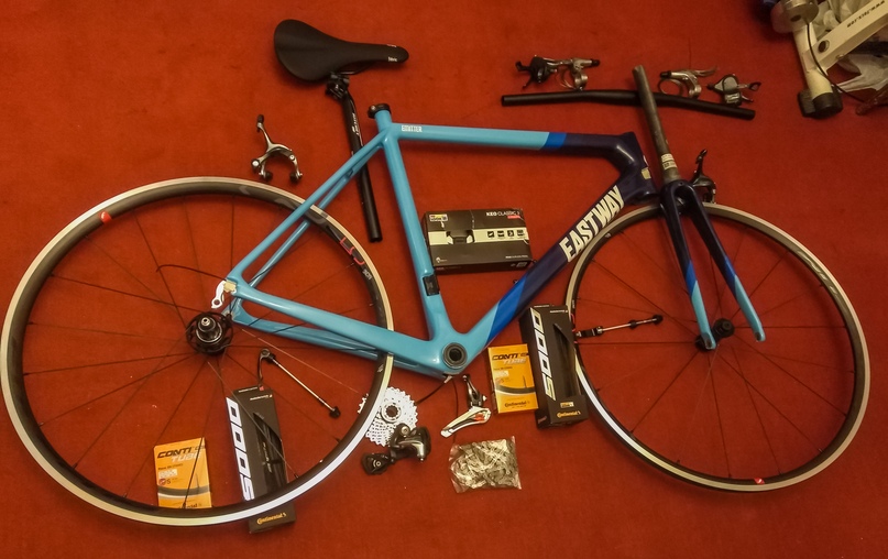

Ритуальное фото перед началом сборки
Летом 2019 года я почти случайно купил на wiggle новую карбоновую раму Eastway Emitter R3 (2017), 56 см, ЕТТ 562. Это OEM-Китай (которого на рынке подавляющее большинство), в данном случае для виггла и чейна, т.е. есть надежда на некоторый контроль качества.
Для меня принципиальным было отсутствие у рамы всяких аэро-наворотов и экзотических элементов конструкции. Этим требованиям рама вполне соответствовала, но я уже потом сообразил, что она гоночная, с низким рулевым стаканом. Но за эти деньги придираться и требовать endurance-версию нет смысла. Тем более, что рама Colnago 2007 года как раз endurance по современной классификации - относительно длинная (570-575 мм, точных данных не сохранилось) с высоким рулевым стаканом. Мне хотелось раму покороче, но в разумных пределах, около 560 мм, чтобы поставить вынос подлиннее, и в итоге получить примерно то же самое, что на Кольнаго. Рама Eastway Emitter с ЕТТ 562 по длине требованиям соответствовала, а вот, например, endurance-версия Eastway zener предлагала или 550, или 571.
Ну а недостаток высоты рулевого стакана можно попытаться “обыграть” углом выноса и количеством проставочных колец под выносом. По этой причине шток вилки отпилен минимально, чтобы иметь возможность экспериментировать, но в нынешней конфигурации мне потребовалась буквально 60 км, чтобы перестать чувствовать разницу в геометрии рамы. Впрочем, в моем случае о комфорте можно говорить только после проверки на дистанциях от 400 км (с чем в нынешнем сезоне могут быть проблемы).

Первая версия с временной системой и Barista Pinotage 2017
В минусах - сказочный гемор со сборкой. Я не веломеханик, но случаи бывают разные, поэтому вел собирал сам. Просто чтобы понимать, как там всё устроено. По итогу, считаю, что аббревиатуру ЛГБТ+ нужно дополнить понятием “внутренняя проводка тросов” как гендерной идентичностью специально для велосипедных инженеров. 16 часов жесточайшего времяпрепровождения.
И это у меня еще простой вариант, без особых проблем с попаданием тросиком в дырочку. Под задний тормоз внутри рамы идет сплошной канал для целиковой рубашки, в передней части рамы встроенные упоры для тросов переключения. Даже с рулевой всё оказалось очень просто - она вкладывается в нужном порядке, и затягивается, запрессовывать ничего не надо. Помощь потребовалась только с запрессовкой каретки, такого инструмента у меня нет.
Крафтовый упор тросика заднего переключателя
Проблемы с рамой в, так сказать, задней части. В нижнем пере, через которое тросик идет к заднему переключателю, упора нет. А стандартный упор из шимановского набора держит рубашку, но только до первого переключения, потом проваливается внутрь рамы. Пока как-то приколхозил, но надо решать эту проблему. А к переднему переключателю тросик проходит не просто через дырку в раме, а через специальную направляющую пластиковую трубку. Которая направляла тросик в сторону, противоположную переключателю, и сильно снижала четкость переключения. Пришлось лишнее отломить (планировал пилить, но оно “само сломалось”).

Зато по геометрии рамы вопросов нет - как собрал, так и езжу. Посадка получилась оптимальной, несмотря на разницу в геометрии с Кольнаго, пересаживаюсь между велосипедами, и вообще не ощущаю разницу.
2. Колеса Fulcrum Racing 5 С17 (2019) пришли с люфтом с завода. Заметил не сразу, залез внутрь, проверил подшипники - всё нормально, просто были недостаточно затянуты, поправил сам. С тех пор - без проблем, ни люфта, ни восьмерок. Впрочем, мне пока везло, и под серьезные дожди я на этом веле не попадал.
3. Седло fabric Scoop Sport Flat Saddle 142 мм- отлично. Сел и поехал, даже на ВОЛ 1200 км без проблем. Менять нет желания, даже ради сброса 100 грамм веса.
4. Навеска Tiagra 4700 с aliexpress - без проблем. Вот вообще никаких вопросов, настроил и забыл. Во время ВОЛа начала щелкать каретка, пока не разобрался, в чем дело, но она как раз не из Китая, пришла из Великобритании вместе с рамой.
5. Педали Look Kéo Classic 3+ и резина Continental Grand Prix 5000 25 мм вопросов также не вызывают. Педали не люфтят, 5000 км без проколов - отличный результат.
Вывод: всё хорошо, но раму хочется поменять на что-то более брендовое :)
P.S. На этой раме я обновил несколько личных рекордов, дважды за сезон на 300 км, на 600, и на 1200, но не думаю, что дело только в новом велосипеде.
