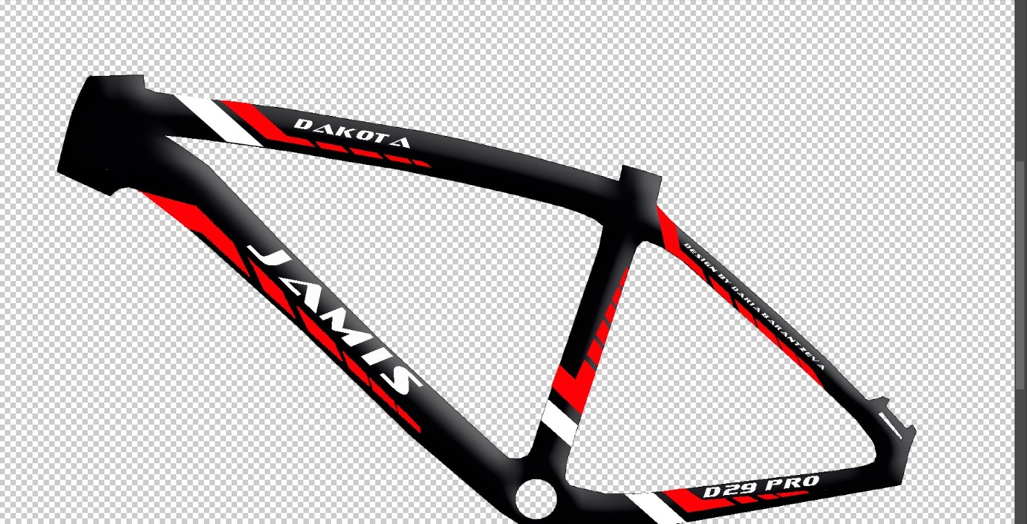

Итак, понятное дело, что всё началось с разработки дизайна велосипеда. Для этого был сделан заказ знаменитому итальянскому дизайнеру Дарье Баранцевой. Она сделала отличный дизайн, мне понравился. В конечном итоге результат немного отличается, в основном из-за человеческого фактора, который просто упустили, но всё равно получилось годно.

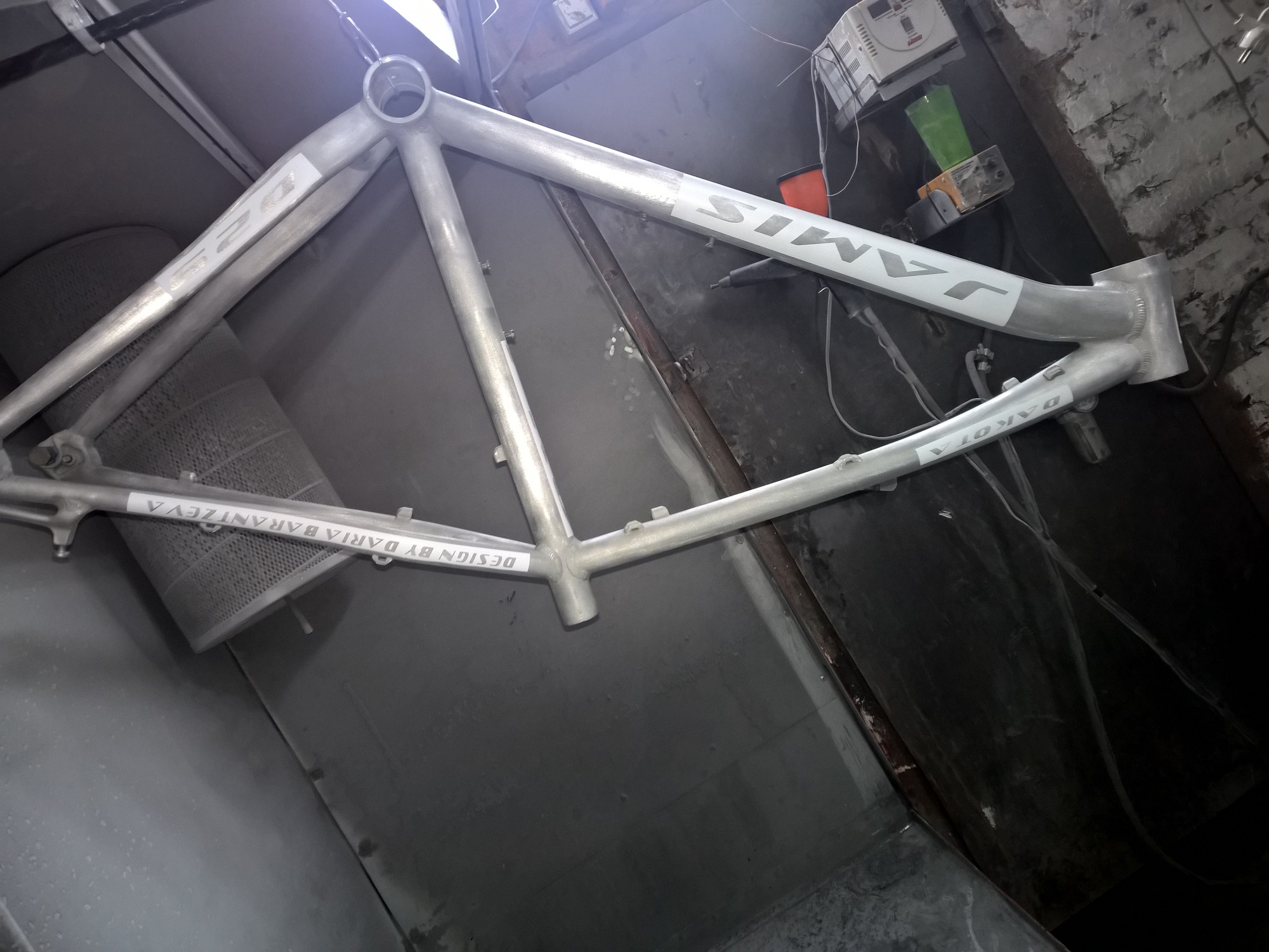

Итак. Покраска. Всё мы знаем самые разные способы покрасить велосипед, от кисточкой жидкой краской из банки поверх существующей, до различного рода профессиональной покраски. Велосипед, скажем так, не Ашан, а потому красить как зря недопустимо. Потому одна самых распространённых способов, покраска баллончиком, сразу отпал. Далее шёл акрил (спрашивал я у некоторых людей, кто имел опыт покраси своих байков или кто просто знал суть покраски, отдельное им СПАСИБО за информацию и терпение, что долбал их), очень хороший способ покрасить велосипед, можно всё что хочешь замутить, только успевай мутить трафареты, хоть во все уверен та радуги крась велосипед, стоит вполне своих денег, я бы не сказал дорого. Короче акрил устраивал полностью, за одним таким моментом - надёжность. Акрил не такой уж и устойчивый к царапинам и сколам, лично меня это сильно волновало, зачем затевать покраску, которая год-два и до свидания внешний вид.
Далее я узнал про порошковую краску, все её плюсы минусы и принял окончательное решение красить именно ей.
Далее началось всё не очень радостно, это поиски мастера... Не каждый хотел связываться вообще с велорамой, да ещё и три цвета (это очень важно). Покрасить в один цвет готов был практически любой мастер, имеющий печку и порошок, но у меня три цвета, а это сильно всё усложняет и увеличивает стоимость, так как за один цвет мастера берут не дешевле 2к. Поиски мастера продолжились...

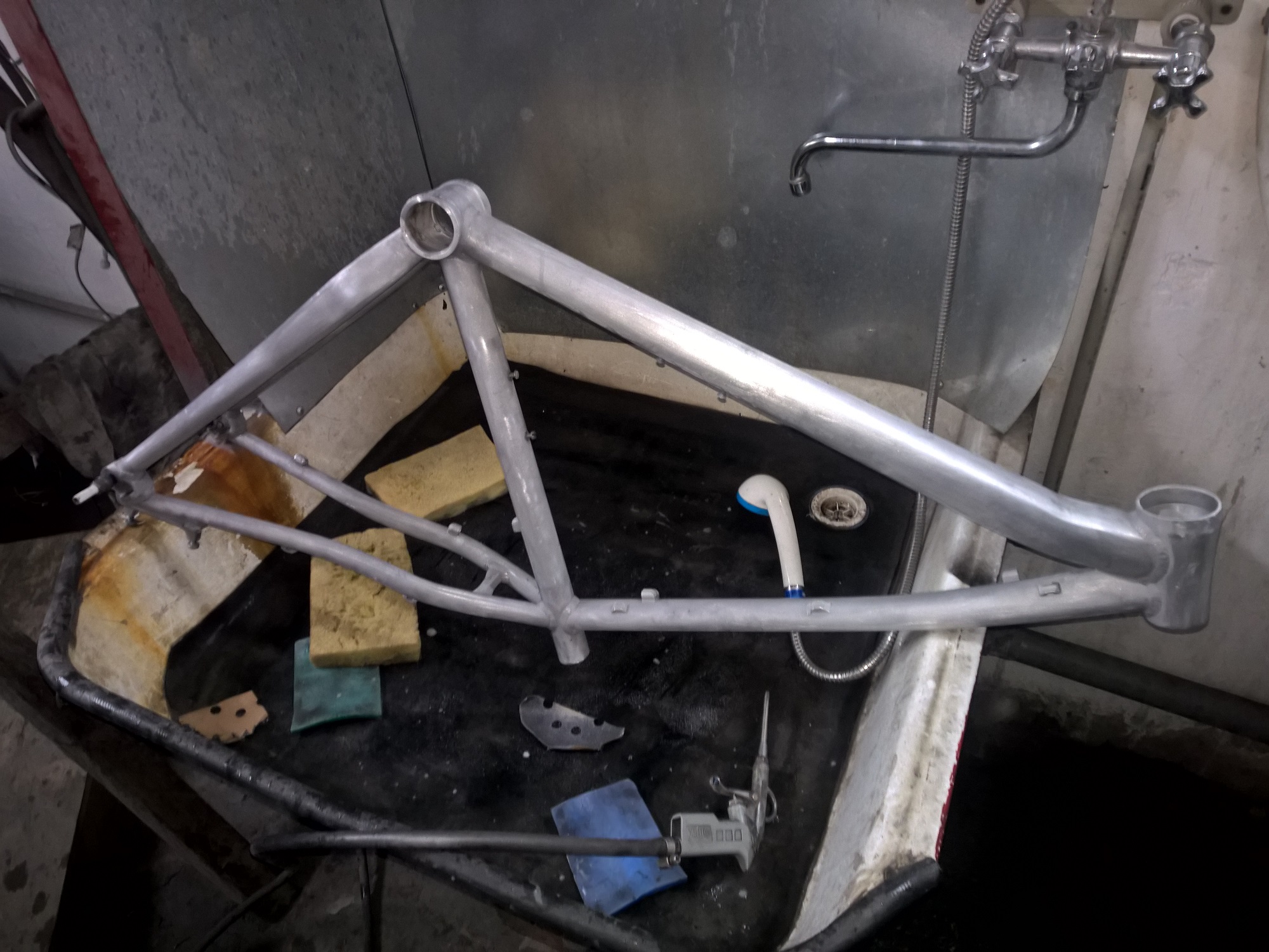

Сообщение » 13 мар 2019, 08:54

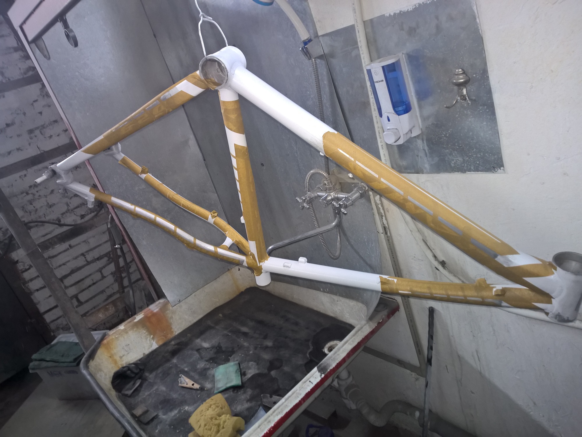

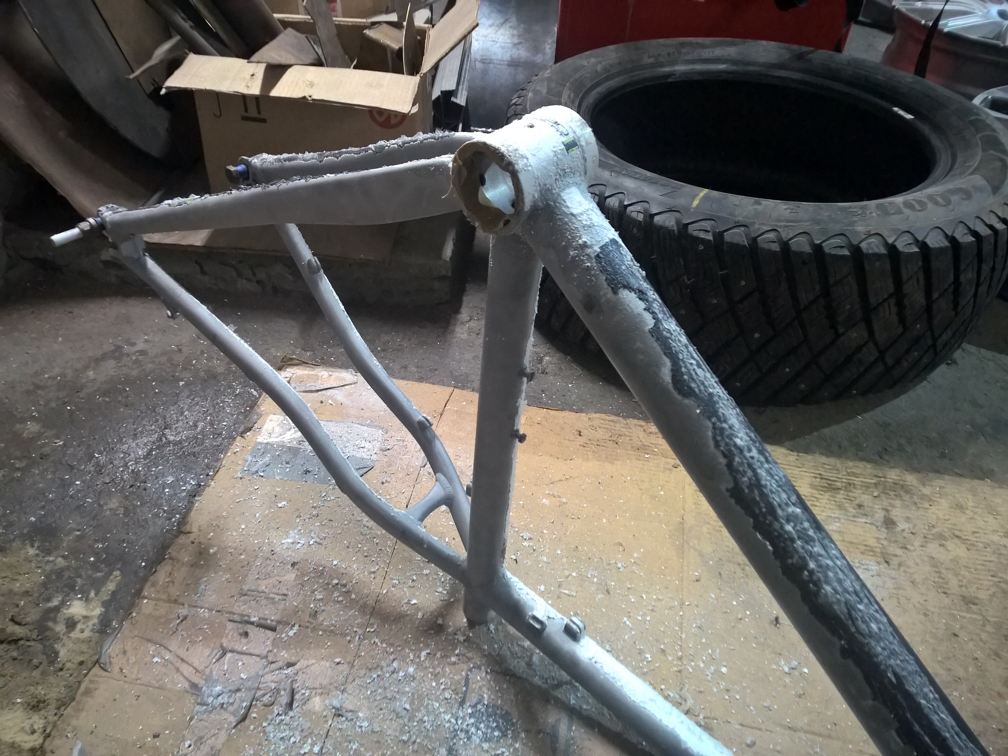

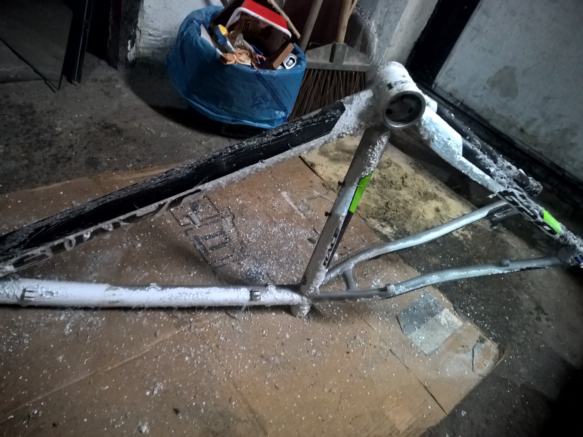

Всё, старое покрытие удалено, далее покраска. Очень важным моментом было определить очерёдность нанесения цветов, сложного нет ничего, просто надо было составить чёткий план действий. Я особо в это дело лезть не стал, красит мастер, вот пусть он уже и решат, как ему удобнее и как по его мнения правильно. Он решил, что первым будет белый. Белый, так белый. Заранее были сделаны трафареты на самоклейке. И ТУТ ВНИМАНИЕ! Мы сначала использовали тонкую плёнку, что было ошибкой, после печки они становилась очень вязкой, не снималась, а тупо тянулась и при этом быстро твердела и сечть её было проблематично. А потому плёнку пришлось заменить, на толщиной 100 микрон, отличная плёнка, снимается быстро и легко. Трафаретов надо сразу делать раза два больше, чем надо в идеале, чтобы на случай порчи была замена. Трафареты резались на плоттере без удаления букв, просто вырезались конторы, буквы нам потом пригодятся. Всё, наклеили, покрасили.
Дохлый Лось
Велосипед(ы): Апельсин и Чёрная Фурия

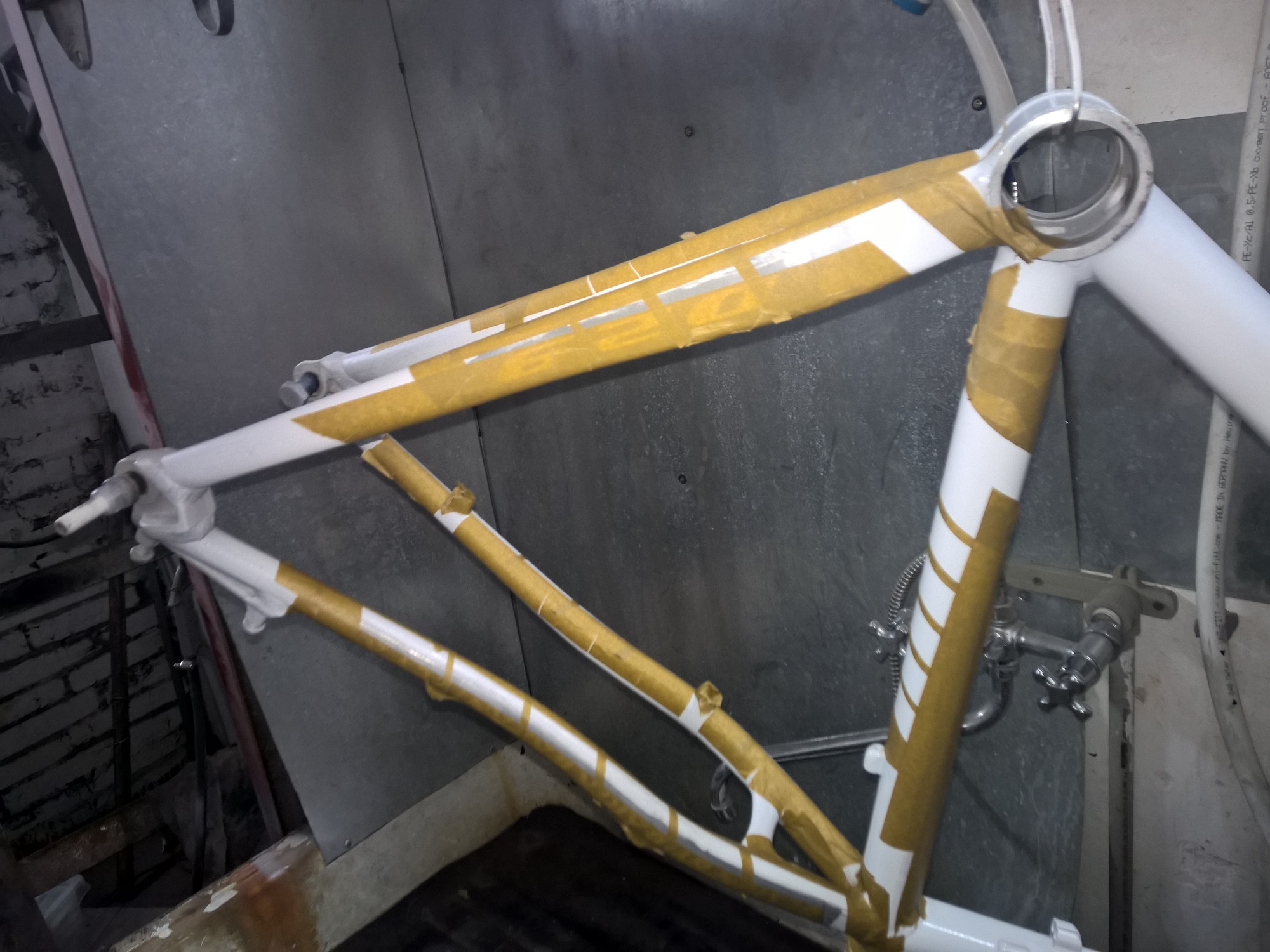

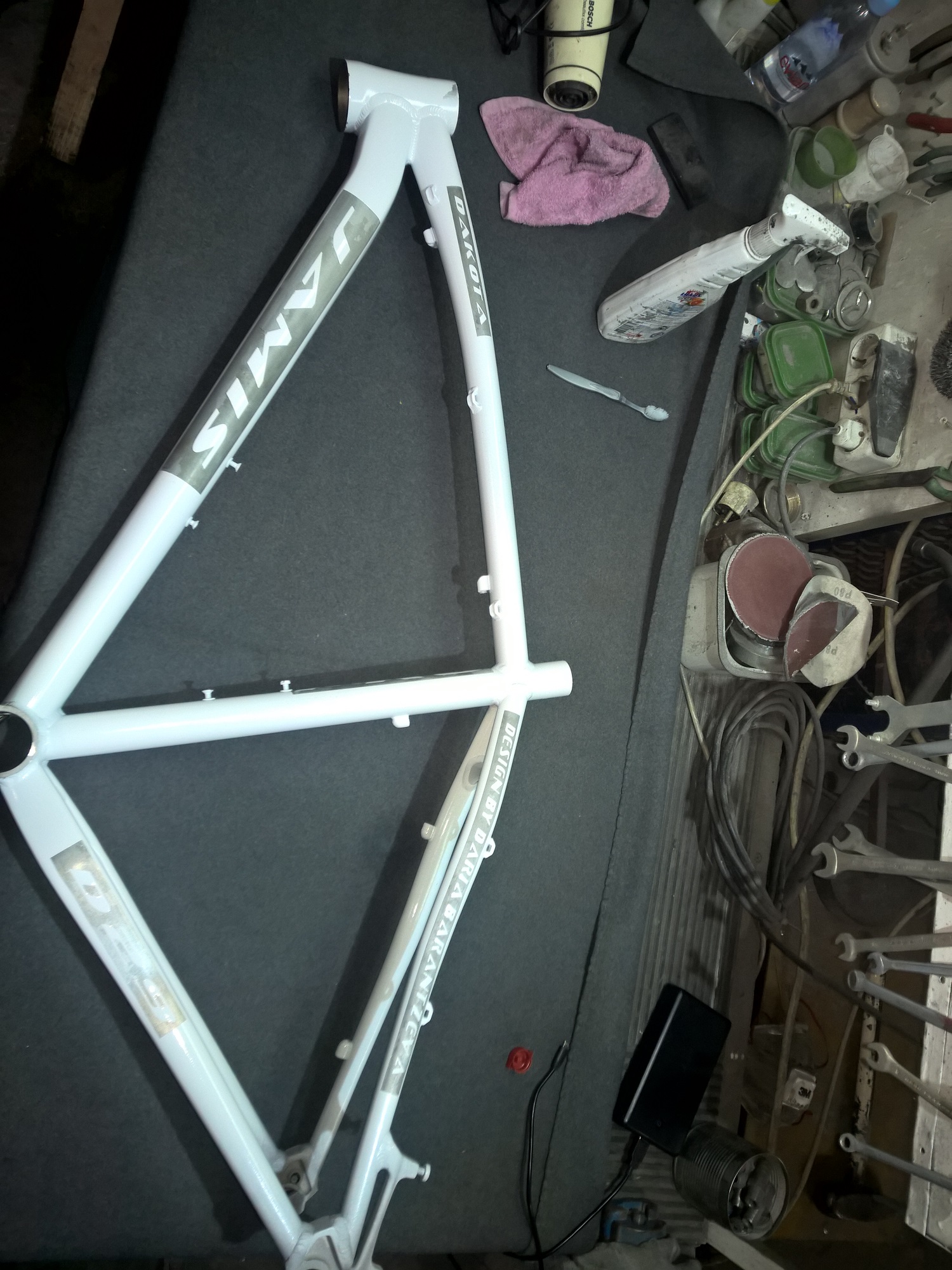

Сообщение » 13 мар 2019, 09:11

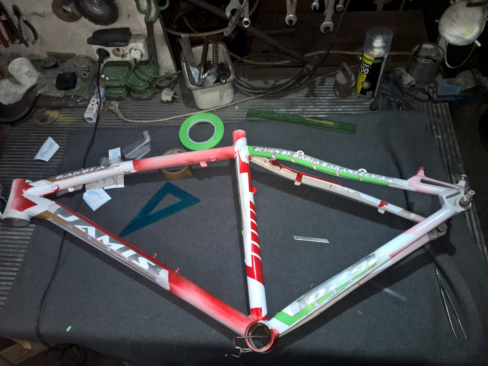

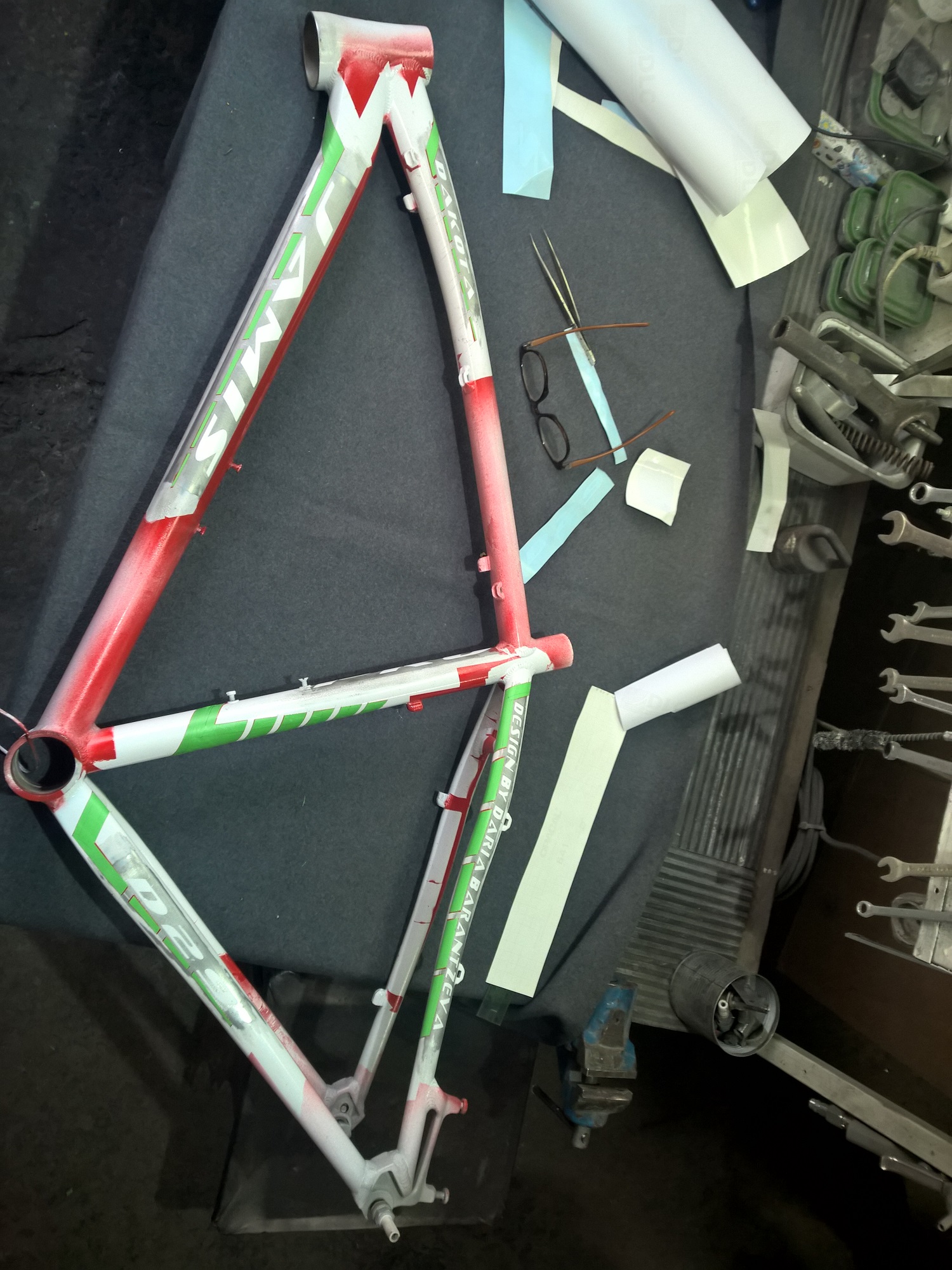

Далее работа сложнее. НО ОПЯТЬ ЖЕ, ИЗ-ЗА ОТСУТСТВИЯ ОПЫТА, который теперь имеется. Второй цвет красный, узоры в виде полос наносили узким автомобильным скотчем, который похож на изоленту, после печки отлично себя ведёт и снимается легко и коричневой маляркой. Белые буквы были успешно закрыты белой плёнкой в виде букв.
Дохлый Лось
Сообщение » 14 мар 2019, 14:33

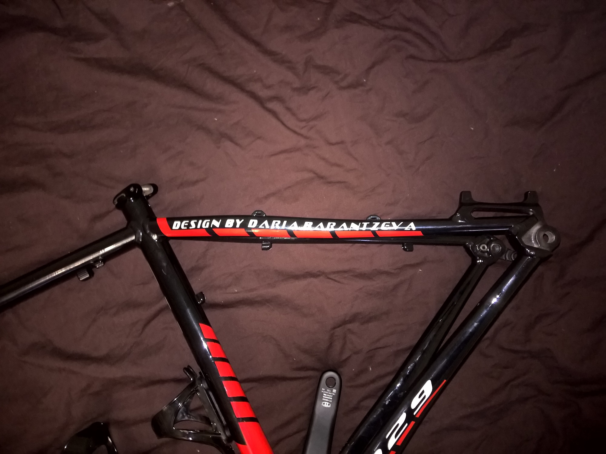

Далее покраска в чёрный, самый большого по площади цвета, тут всё тоже самое, красный цвет защищаем полосками автомобильного скотча, белые буквы у логотип плёнкой самоклейкой.

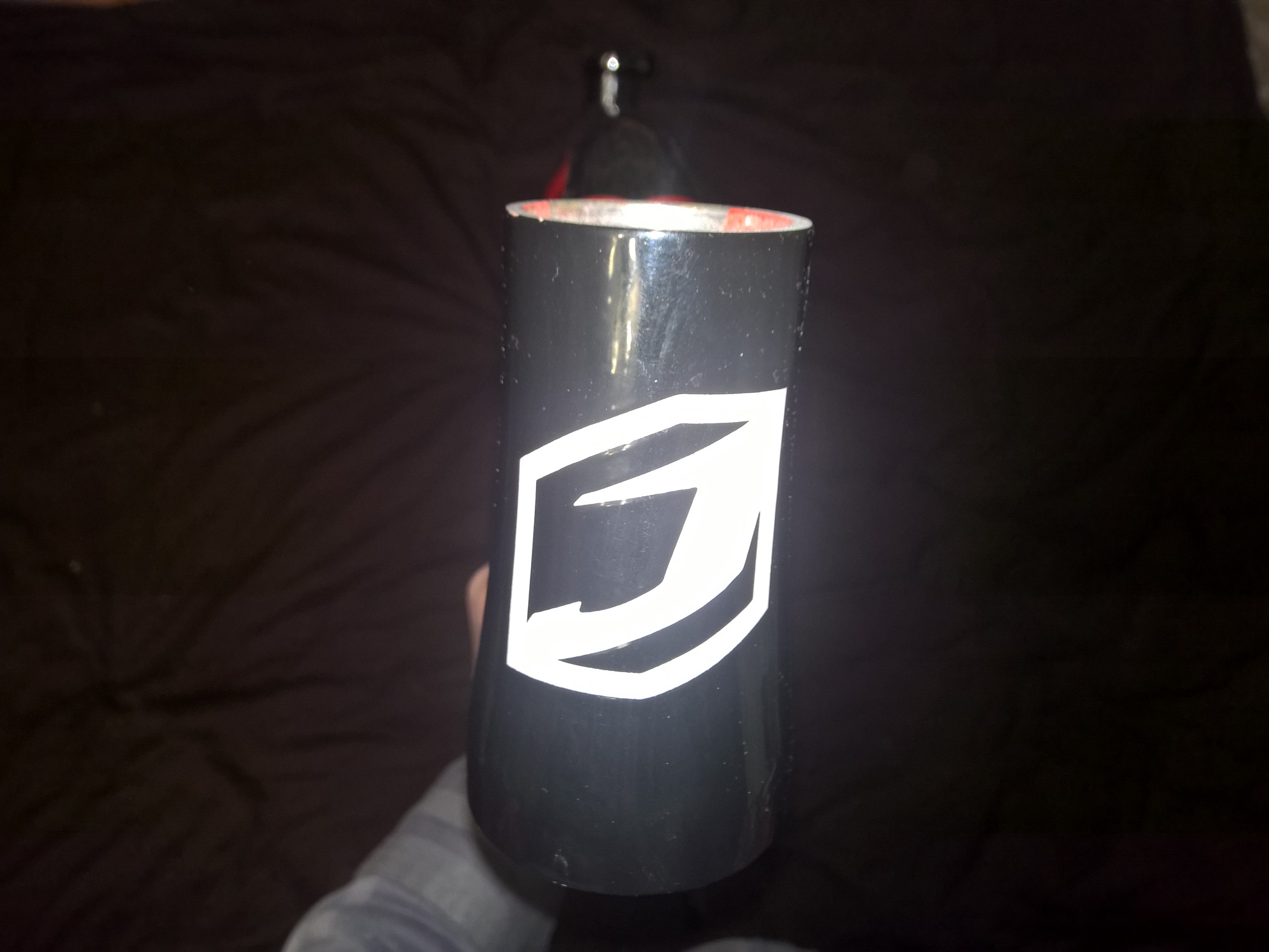

Ну, наверное по покраске всё, в чёрный покрасили, наклейки оторвали, параллельно пальцы спалив :D И сверху всё зафигачили порошковым лаком, смотри очень всё круто.
Мелкие косяки конечно имеются, где-то небольшой недокоас, где-то линия узора неровная, но все они мелки и не особо заметны. Второй велосипед теперь гораздо лучше получится, теперь у мастера опыта больше, а у меня знаний, поэтому буду рад помочь всем, кто решится на такую авантюру, как сделать всё правильно с минимум ошибок. А тем временем можно посмотреть готовый крашеный вариант.

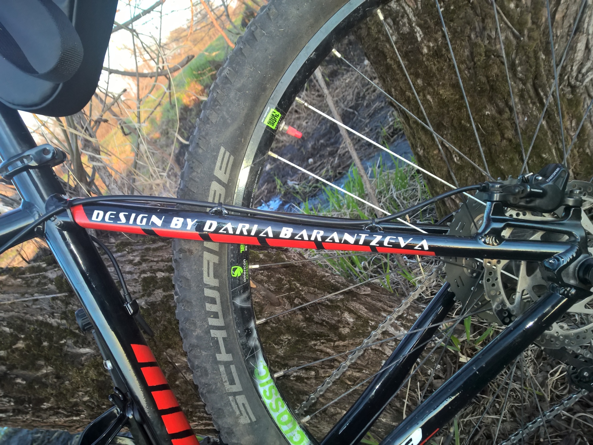

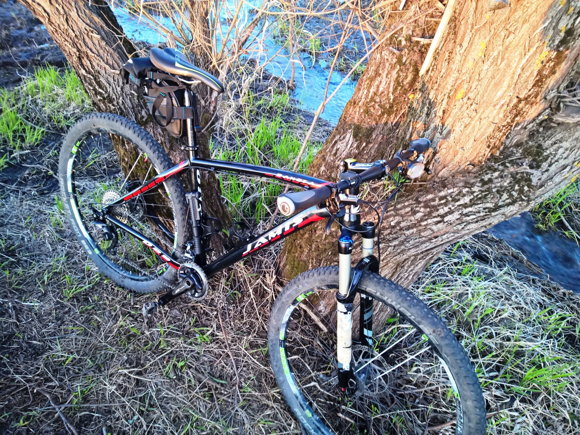

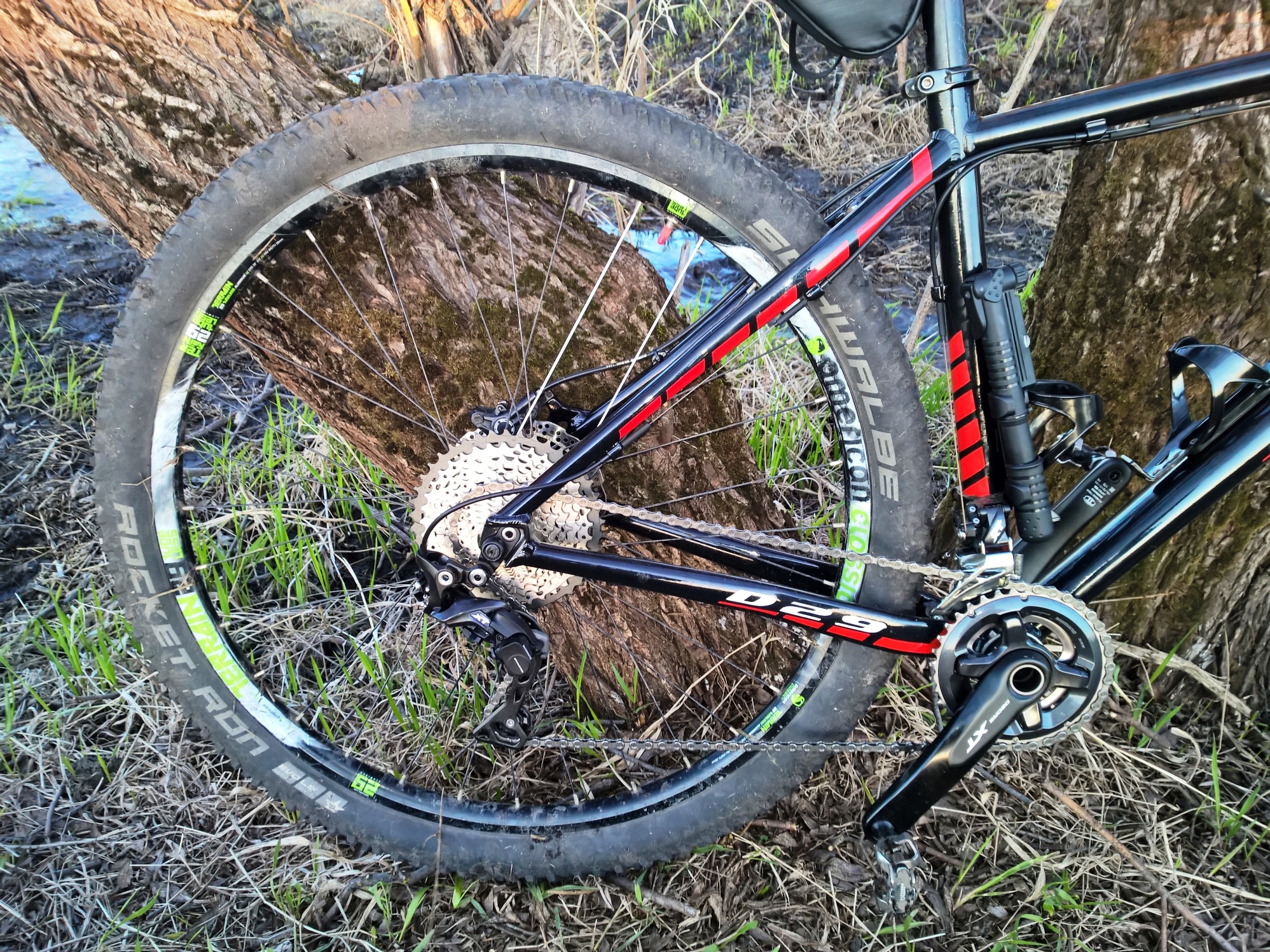

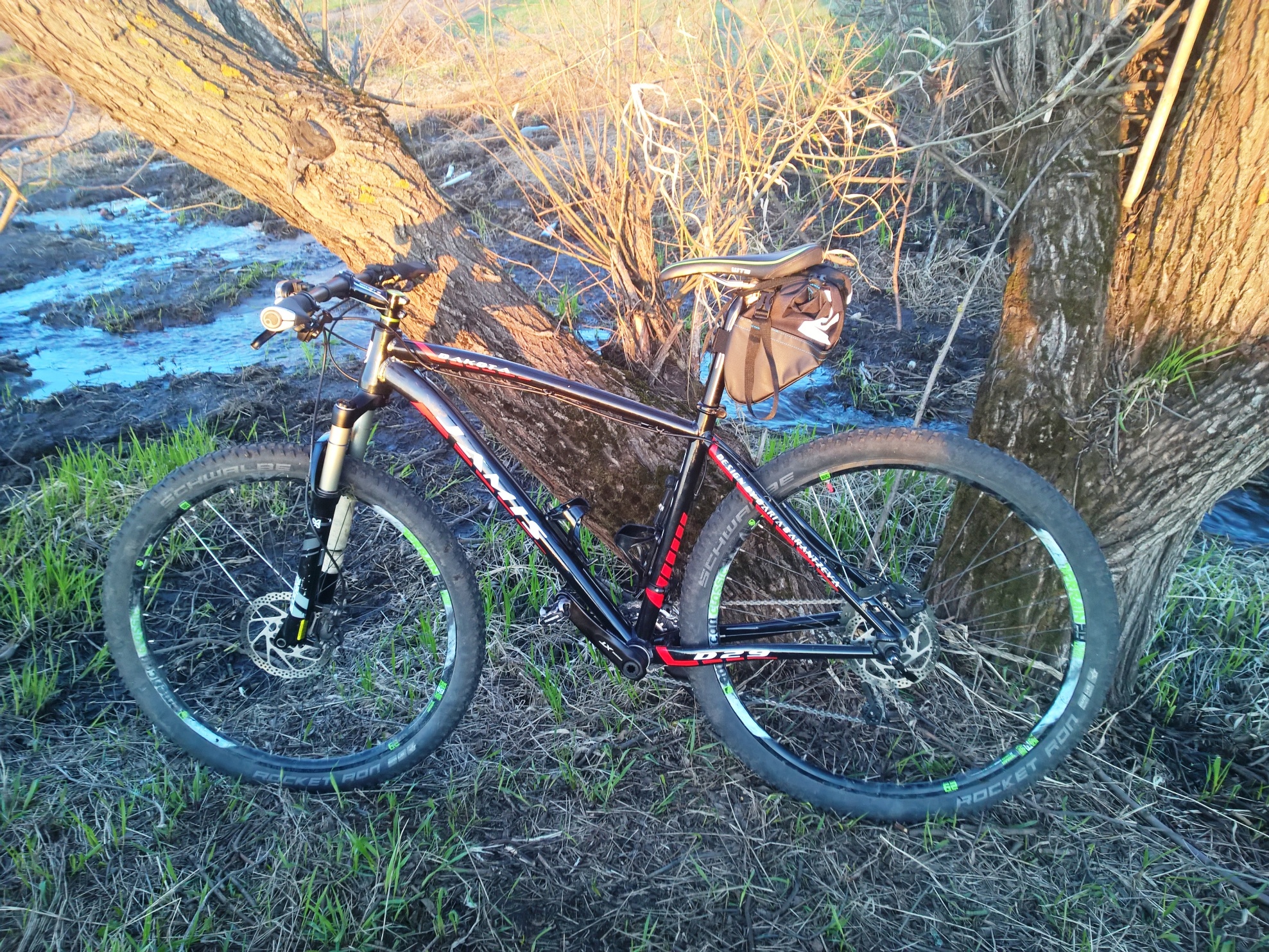

Сообщение » 22 апр 2019, 22:30

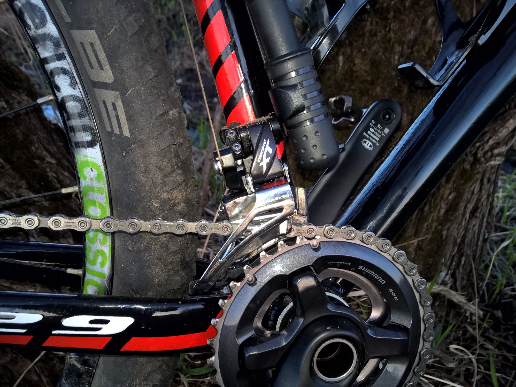

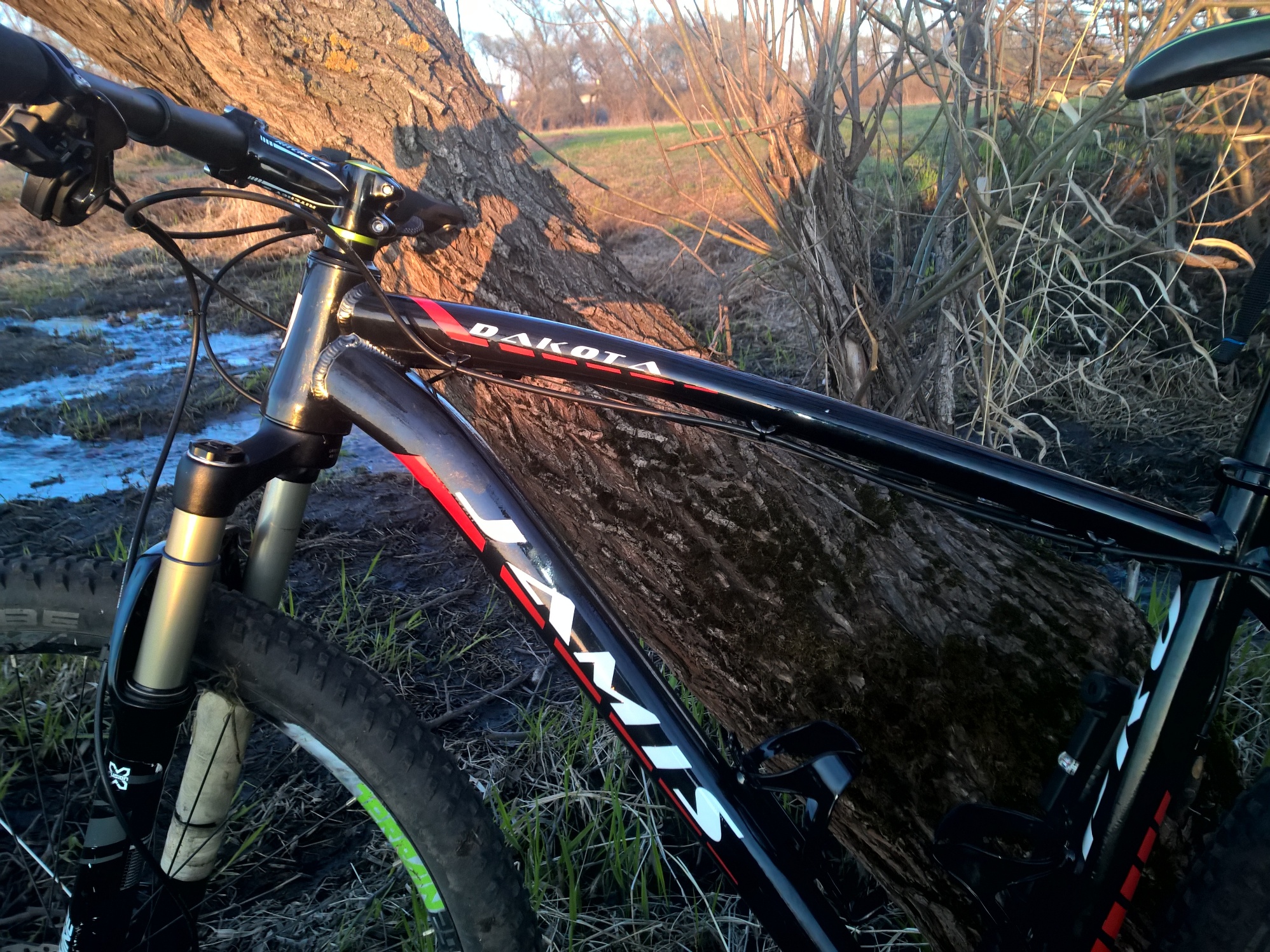

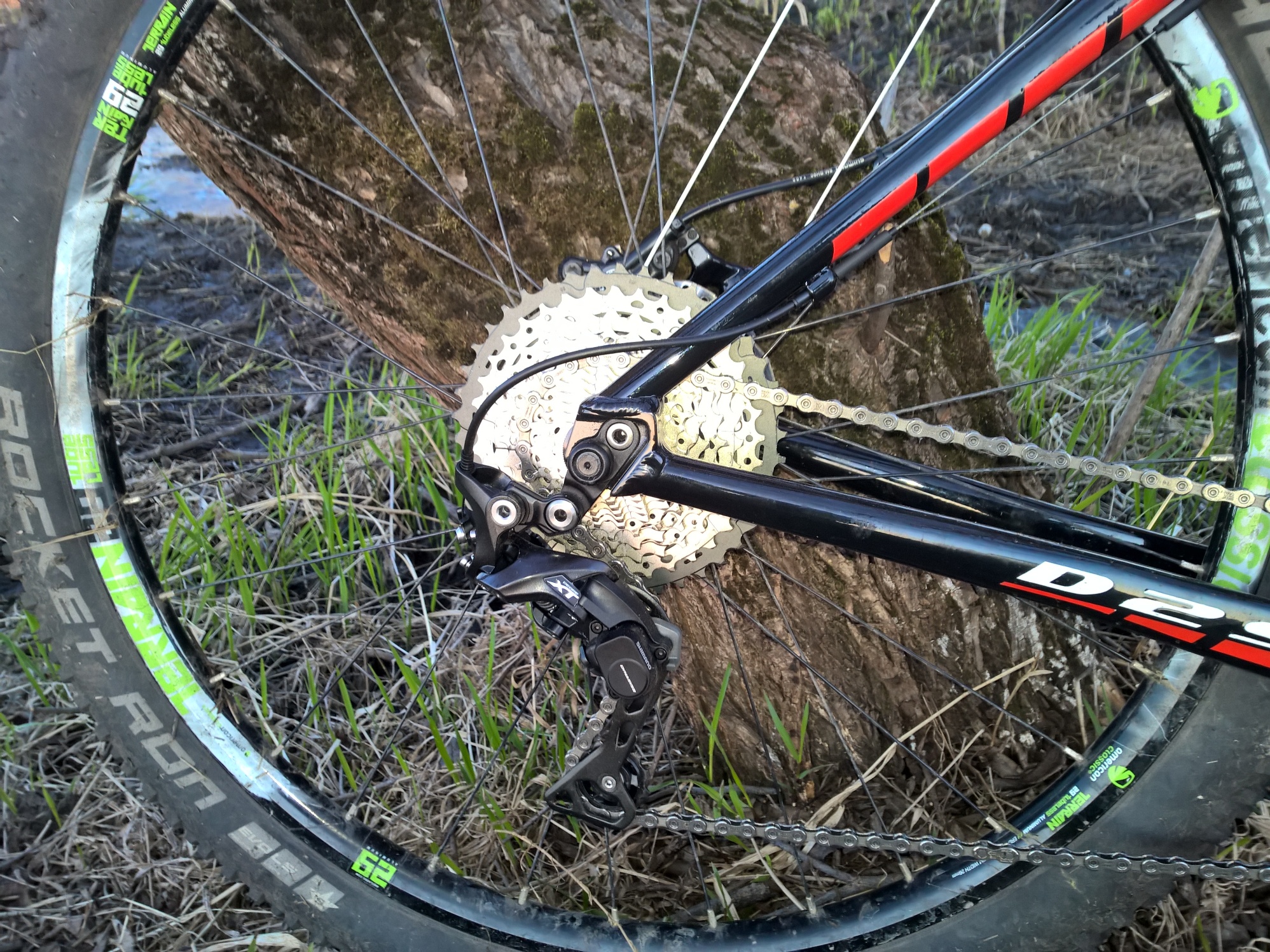

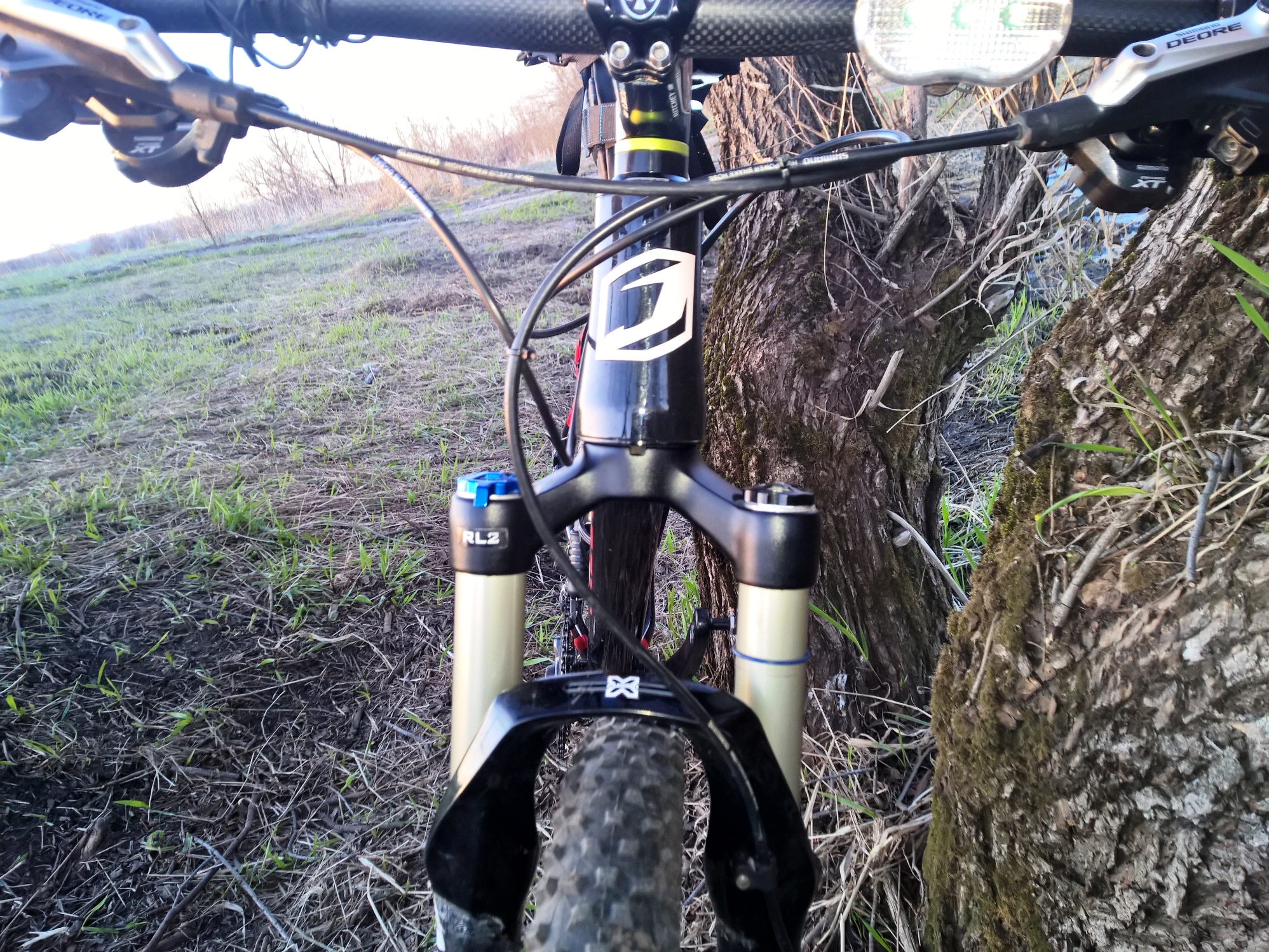

Ну, прошло много времени с последнего сообщения, но всё же закончить стори я обязан. Велосипед был очень долгое время на сборке, по неведомым никому причинам, слышал, что потребовалась помощь гномов с Нидавеллира. И очень в тяжких и невыносимых условиях мои, цитата: "дрова", были собраны. Вес вроде легче, как-то замешкался я и не повесил вел. По трансмиссии всё круто, за исключением пару моментов, иногда западают сзади звёзды, не сразу переключает, манетки мне кажутся тугими, в сравнении с DEORE. Зато сочетание 29х46 даёт для меня, как дохляка, хорошую передатку, теперь я не боюсь кататься по полметровым лужам, с дном из вязкой грязи. В целом я всем доволен, самоделка получилась очень хорошей. В будущем планирую заняться ободами, заменить их на что-то стоящее, хотя бы DT Swiss, а пока надо снять наклейки, а то пацаны на деревне меня не поймут на таком разноцветном попугае. Вот и завершение моей истории. Как-то так.
Дохлый Лось
Сообщение » 22 апр 2019, 23:11
Дохлый Лось писал(а):В будущем планирую заняться ободами, заменить их на что-то стоящее, хотя бы DT Swiss, а пока надо снять наклейки, а то пацаны на деревне меня не поймут на таком разноцветном попугае.
Какой вес голых колёс? Американ Классик - очень достойная фирма. Не хуже DT, просто редкая на нашем рынке.
Надо поменять колечко под выносом и крышку рулевой.
Дохлый Лось писал(а):Велосипед был очень долгое время на сборке, по неведомым никому причинам
Причина очень простая - у всех сейчас сезон. "Проекты" надо собирать зимой, когда есть возможность с индивидуальным подходом работать над каждым аппаратом.

Масса голых колёс мне не известна, пл ощущениям лёгкие. Я пока особо не занимался вопросом замены колёс, скорее всего просто удалю наклейки. Колечко и крышку само собой заменю. А велосипедом я начал заниматься ещё в феврале.
