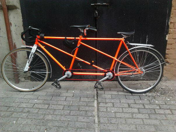

Ищется Найден оригинальный задний руль от ХВЗ Турист Тандем как на первой фотографии.
Как вариант, люди ставили назад руль дорожника, как на данной фото:

Ushka писал(а):Ищется оригинальный задний руль от ХВЗ Турист Тандем как на первой фотографии
Не он, конечно, но что-то похожее по форме вроде есть, в Буре лежит. Завтра уточню и, если не забуду фотик, то сфотографирую.
Сообщение » 01 июн 2016, 21:03
Вся проблема заднего руля в том, что пятая точка переднего пилота должна свободно умещаться в развале руля. Т.е. где-то 45-50см.
