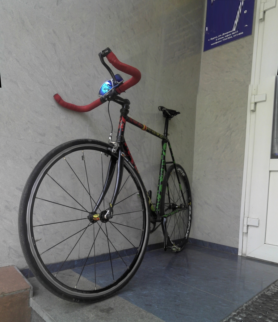

Сообщение » 13 июн 2011, 11:33
Рама: ХВЗ Рекорд 85
Вилка: Trigon
Руль + Вынос: Profile Design +Pro XLT
Подседел + Седло: Konstruktor + San Marco Zoncolan Ponzo
Переднее колесо:mavic Ksyrium Equipe обод remerx taurus, втулка ХВЗ
Заднее колесо: mavic Ellipse обод remerx taurus, втулка ХВЗ
Система: FSA Vero
Педали: Crankbrothers Candy 2 Shimano M520
Вес 8,6кг

Сообщение » 13 июн 2011, 11:42
Тормоз убрать!
Тупликсы поставить!
И оденься нормально, как фикседгирщик (с меня майка бакарди)!
Сообщение » 13 июн 2011, 11:45

Сообщение » 13 июн 2011, 12:21
Хороший вел, только вот носок седла вниз смотрит и портит всю картину. (На руках висишь, по седлу как с горки скатываешься)
Руль подними, седло поставь по горизонту и чуток опусти по высоте, будет класс.

Сообщение » 13 июн 2011, 14:49
СергНик писал(а):Хороший вел, только вот носок седла вниз смотрит и портит всю картину. (На руках висишь, по седлу как с горки скатываешься)
хм... попробую конечно. руки действительно устают.
На кубике тоже седло опушено, с горизонтальным неудобно.

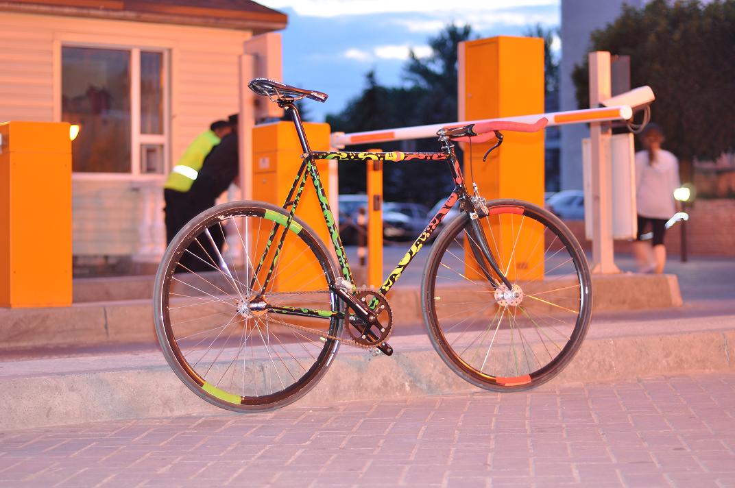

А можно поподробнее о таинстве впи(е?)ндюривания безрезьбовой вилки в ХЗ какой шток?
Желательно со сменой, чтобы аргументированно отговаривать заинтересованных :)
Сообщение » 12 июл 2011, 10:25
для впиндюривания нам понадобится:
вилка 67,18 €
рулевая 14,20 €
секретный ингридиент 53,90 Руб
ихняя дюймовая вилка имеет собственно дюймовый шток 25,4мм, наша ХВЗэшная "дюймовая" вилка имеет шток ~25,8мм (или 26мм не помню уже). соответственно и стакан в раме производства ХВЗ тоже немного увеличен. Берём рулевую 1" вставляем в стакан пациента и видим что она болтается как говно в проруби. Теперь то нам и понадобится ингридиент. Вырезаем полоски из банки. Подбираем нужную длину, чтобы рулевая заходила с усилием. Забиваем запрессовываем её в стакан.
Собственно всё просто, но советовать такой способо другим не хочу :)
тк пока что идёт обкатка. месяц полёт нормальный. иногда делаю вилли, но редко. проверяю частенько люфт, пока не найден.

Сообщение » 02 июн 2013, 14:51
так или иначе, а старичок "Рекорд" уже бегает третий сезон или без малого 2 года.
за это время успел проехать тысячи километров по асфальту, брусчатке и грунтам , поучаствовать в нескольких бреветах 200км, погонять в фиксерских алейкатах и критериумах, бесчисленное количество раз доставить на работу и один раз из Курска в Киев, несколько раз залезть в грязи, да так чтобы обод скрывался. при этом всегда доставлял кучу положительных эмоций.
опираясь на свой опыт могу заявить это отличный велосипед для повседневного катания по городу и недалеко за город по асфальтовым дорогам, и немного по грунтам.
не разу не жалел то что собрал данный аппарат, и не жалею потраченных на него денег. всем фиксы ! :men:
после первой сборки претерпел некоторые изменения, всё внёс в табличку в первом посте.
вес голого он же боевой 8.6 кг
