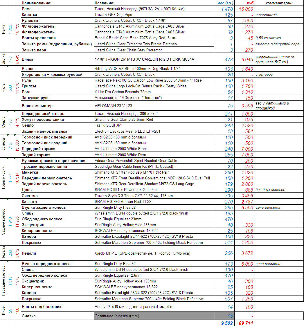

Подбил табличку мер и весов:
развесовка с жесткой вилкой
9,5 кг в текущей конфигурации с жесткой вилкой и туристической резиной. К этому плюс 450 гр багажник - будет 10 кг, если совсем уж в поход.
Для сравнения довольно легкий Атом ХС600 в походной конфигурации весил 13,4 кг. То бишь можно взять ~3,5 кг тушенки (7 банок) почти на халяву :)
Посмотрим как покажет себя в походных условиях жесткая вилка. Я не любитель ехать там, где проще идти, а в серьезных походах идти приходится часто. С жесткой вилкой вероятно пешек будет больше, дольше и дальше, но тем больше будет красивых фотографий окружающей местности, к тому же перекидывать вел через буераки будет веселей :)
8,5 кг если поставить шоссейную резину. До веса реальных шоссейников конечно далеко, да и руль не тот для монотонного асфальта, но в целом до Курчатова сгонять искупаться - можно и резину то не менять.

Сообщение » 05 янв 2011, 01:05
akwa38 писал(а):8,5 кг если поставить шоссейную резину
Допустим, 8,5 кг не получится, т.к. даже на самой тонкой 19 мм резине и ультралайтовых камерах столько не скинешь. Не говоря уже о том, что на ободе в 23 мм покрышки, поднапрягшись, может и встанут, но колоться эта конструкция будет об асфальт :hi_hi_hi:. Просто потому, что пятно контакта будет шире защитной полосы (свойства которой сами по себе, мягко говоря, преувеличены, проверено многими курскими шоссейниками на разной резине :hi_hi_hi:)
Но на хорошей резине 28 мм, типа GP4000 4 season полкило сбросишь легко.
В любом случае, 9-9,5 кг для велосипеда такого назначения - все равно более чем хорошо. В горах на таком вполне можно ехать. Ну или значительно дольше и дальше его нести - будет больше времени подумать о том, зачем лезть с велосипедом туда, где на нем нельзя ехать :hi_hi_hi:
Есть значительно более клинические случаи.

Bad_Admin писал(а):Допустим, 8,5 кг не получится
Согласен, это я криво прикинул. У меня остался вес уже проданных ультремок с камерами (оранжевые строки):
С шоссейной резиной
Выходит 8,8 кг

Кассета SRAM PG-990 Redwin Red 11-32T была значительно изношена за два с половиной сезона (с конца лета 2009 г.) пройдя примерно 4 тыс. км и сменив на себе 3 цепи SRAM PC-991 (износ >1%).
Учитывая значительный процент грязных (и очень грязных) покатушек а так же лень по отмывке и смазке цепи - я считаю этот пробег вполне нормальным.
Хотя если прикинуть в рублях, то на расходники (цепи+кассета) получилось в среднем 2580 руб/год, что в общем то значительно. Однако это плата за использование относительно легких и красивых компонентов (кассета на красном алюминиевом пауке, никелированная цепь, которая почти не ржавеет).
Сегодня велосипед был наконец отмыт от грязных последствий снежно-светлячковой покатушки (спасибо АПро за все вёдро-губчатые ресурсы :), старая цепь и кассета выкинуты, поставлены новые (собственно к началу сезона): кассета Shimano XTR M970 и цепь Dura-Ace/XTR 7701
Кассета 11-32 реально весит 222 гр. и необычно красива :)
XTR M970
Четыре больших звезды (на двух отдельных алюминиевых пауках) выполнены из характерного серого титанового сплава, остальные звезды (на ещё одном пауке и отдельно) фрезерованы из стали с последующим анодированием.
Дальнейшая эксплуатация предполагается так же в три цепи (на этот раз шимановских) с тем процентом грязных проходимческих покатушек и неизменно ленивым регламентом очистки от грязи. Посмотрим насколько долго проживёт эта кассета - если считать те же 2.5 года, то получается 3050 руб/год, но я надеюсь, что титановые звезды прослужат дольше.
PS: по оценках с форума бироты - полноценное переднее крыло с брызговиком до земли снижает износ цепи в два раза за счет снижения потока песка, грязи и пыли, которые попадают на цепь даже в сухих покатушках :]
PPS: полный "туристический" вес велосипеда стал 10.2 кг (багажник, подседельная сумочка, гарминовский велокомп и всё прочее).
Зато если всё лишнее снять, то вес выходит 9.05 кг :)

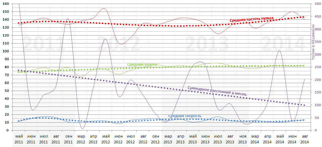

Сообщение » 23 авг 2014, 21:57
Сезон ещё не закрыт, но коль увлёкся статистикой, то решил поделиться любопытной личной велодинамикой с весны 2011:
Средняя скорость равномерно болтается в районе 10-15 км/час и явно не зависит от начала/конца сезона и пройденного расстояния.
Средний каденс равномерно растёт на протяжении лет, сейчас он стабильно выше 80 об/мин. То, что велокомпьютер показывает каденс - определенно имеет свои плоды (и бережёт колени).
Средняя частота пульса сильно прыгает вверх-вниз относительно медианы, но тоже помаленьку растёт. Это не особо хорошо: организму всё тяжелее дается нагрузка.
Теперь самое грустное: суммарный километраж в месяц падает на протяжении лет - я всё меньше катаюсь. Традиционно пик дальности покатушек каждый сезон приходится на май (из-за Карыжского похода).

Выгрузил все треки с гармина с момента его покупки в 2011 году... по сути это все мои велосипедные покатушки (тут и Курская область и Крым, Кавказ, ФлэшКроссы и проч байдарки) за 4 года. Картинки получаются интересные:
Чётко видно по каким улицам я статистически больше езжу на велосипеде и где расположена моя квартира и гараж :)
