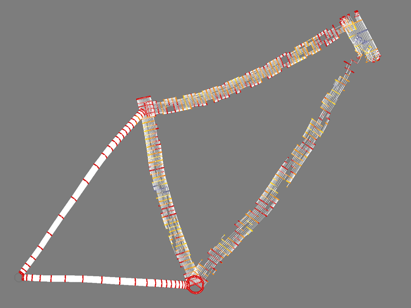

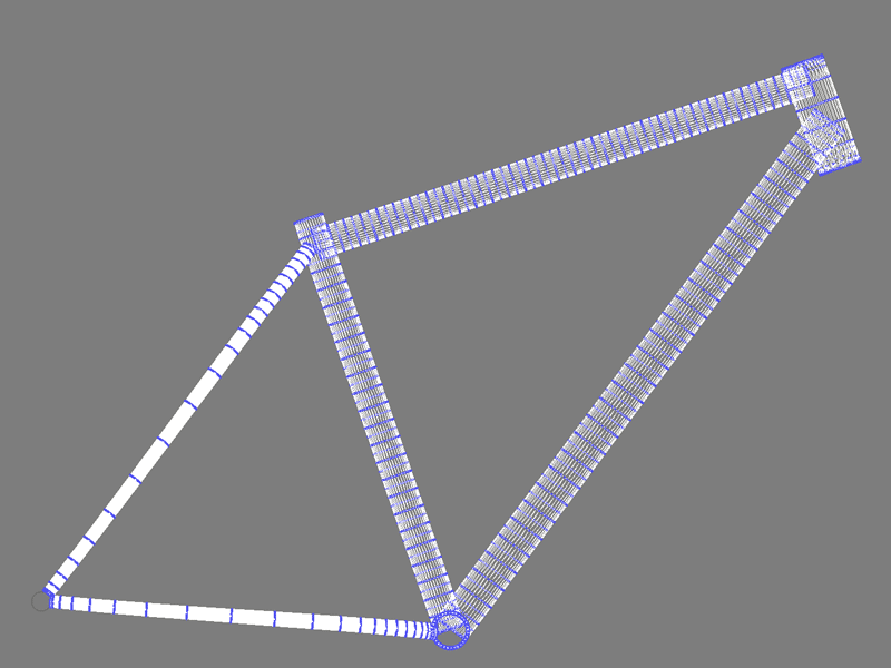

PS: в качестве затравки - моделирование удара по рулевому стакану (вилке) в Hawok'е с фиксом заднего колеса. Два вектора приложены к верху и низу рулевого стакана создавая удар влево-вверх и небольшую закрутку по часовой. Конкретные цифры килоньютонов ничего не скажут, да и параметры материала труб весьма примерные, к тому же самое главное, сварка труб никак не учитывается - а это самое слабое место. В общем баловство, но картинки получаются красивые. Жаль только, что на расчет каждой на хорошем железе уходит по ~2 часа.
без нагрузки
начало удара - получившаяся закрутка вносит любопытный хаос, особо забавный прогиб подседельной трубы
добьём до потери линков по превышению усилия на разрыв! :) в реальности конечно трескаться/рваться начало бы раньше и по сварным швам
картинки наложены друг на друга в фотошопе - четко видно нелепое смещение кареточного узла

а что за программой ты пользуешься ?
а можешь ли дать свои чертежи, или хотябы сказать сечения всех труб и марку титана? :)
Сообщение » 09 мар 2010, 20:30
Программа 3D Studio MAX + модуль Havok - но это красота, а менее красиво, но правдивей - APM Structure3D
Все трубы считаю по сплаву ВТ6 (~90Ti-6Al-4V), механические свойства можно посмотреть тут: http://www.splav.kharkov.com/mat_start.php?name_id=1298
Чертеж с размерами есть выше (там правда есть пара ляпов: кривая выноска размера нижних перьев и криво указан размер по вилке). У всех труб толщина стенки 1 мм. Внешний диаметр подседельной трубы 32 мм, верхней трубы - 29 мм, нижней ~ 40 мм (биовальная), верхних и нижних перьев - 16->18 мм (на конус). Задние перья жестко скреплены в одной виртуальной точке (дропауты не считаю), как и все остальные трубы.
