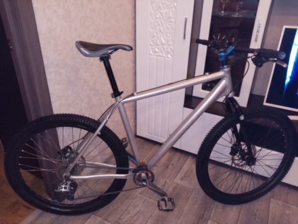

Всем привет!
Ну теперь можно и в ветку выложить свой кастом. Теперь более-менее не стыдно :hi_hi_hi:
P.S. гидролинию переднего тормоза уже перезавел...
Таким он был..
То что получилось, когда вкинуто немного денюшек...

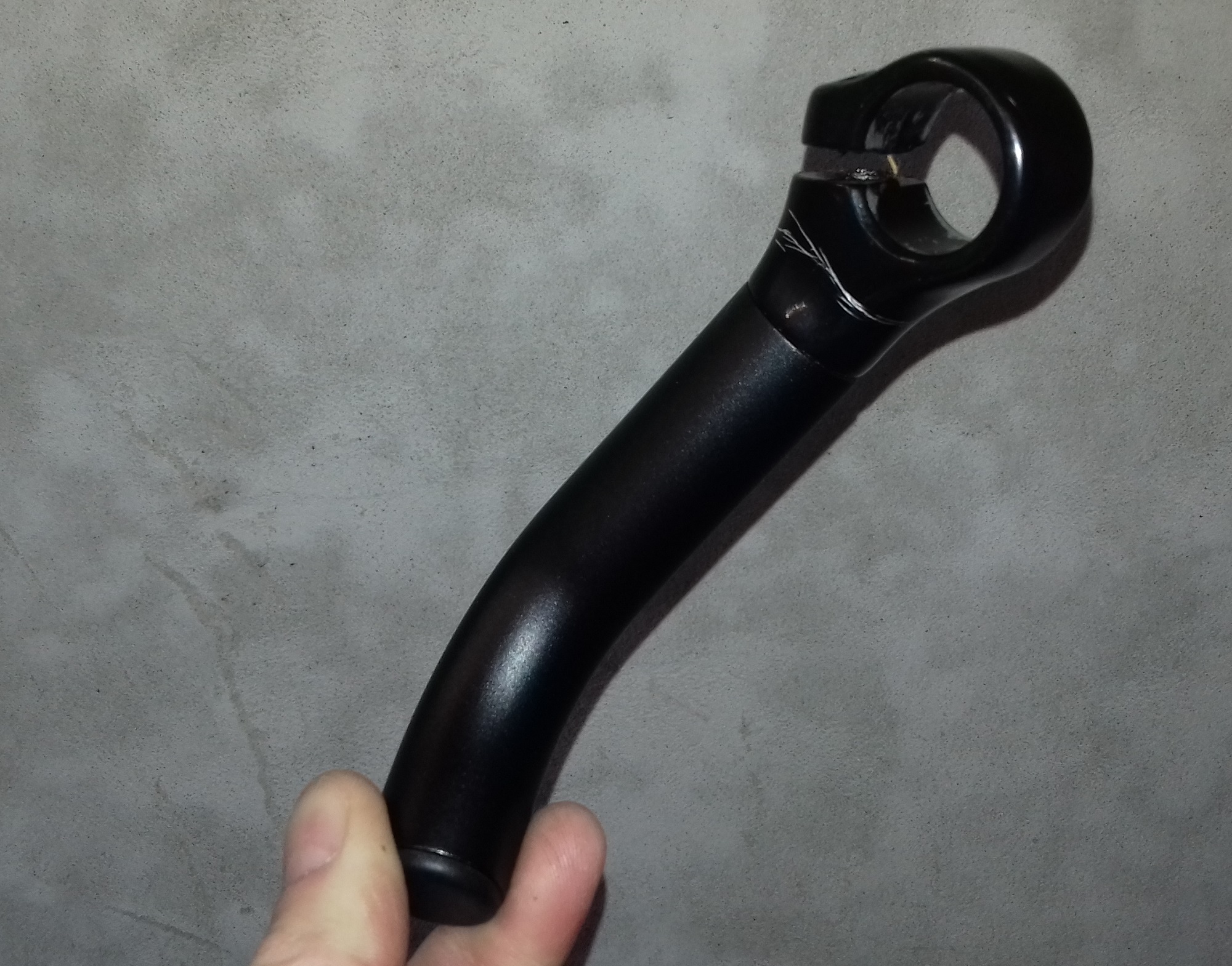

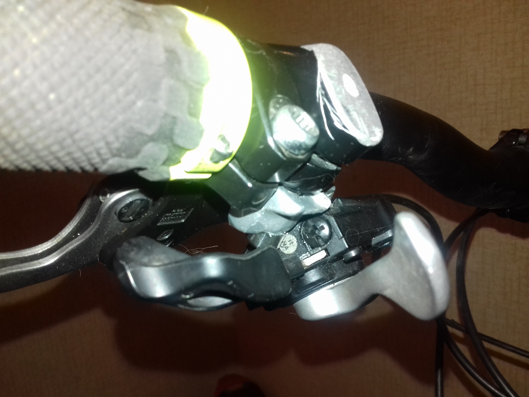

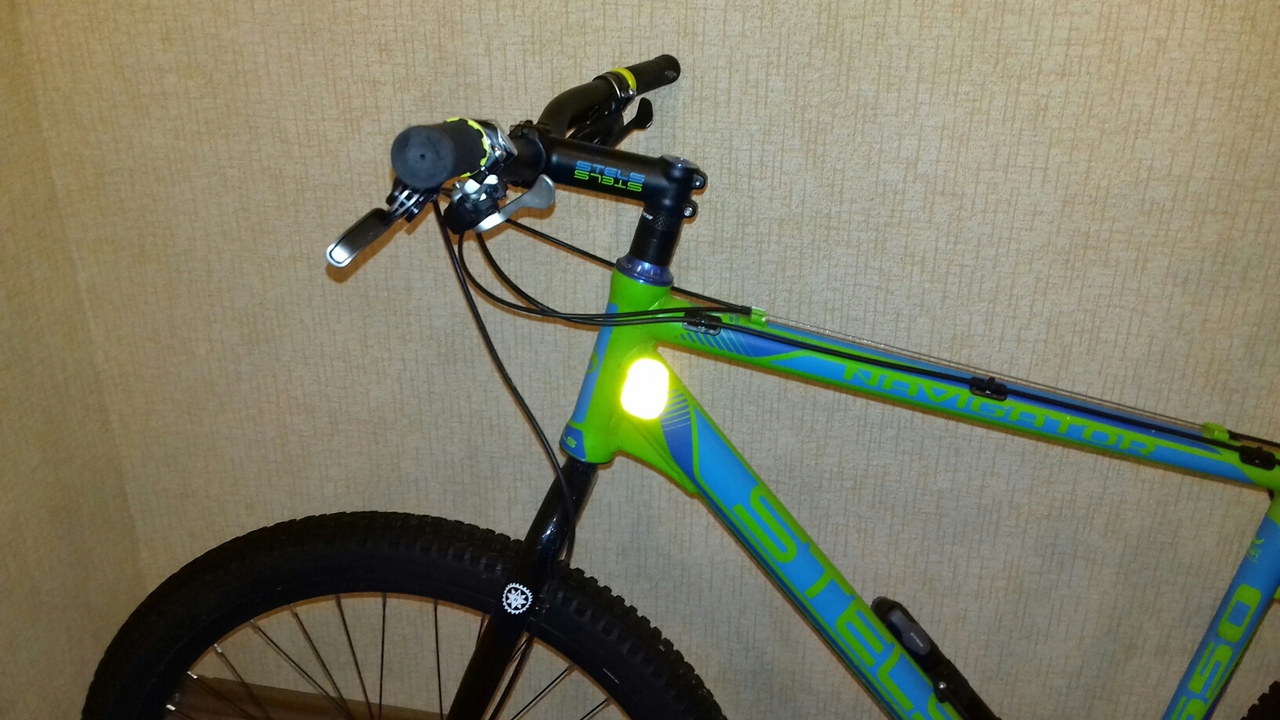

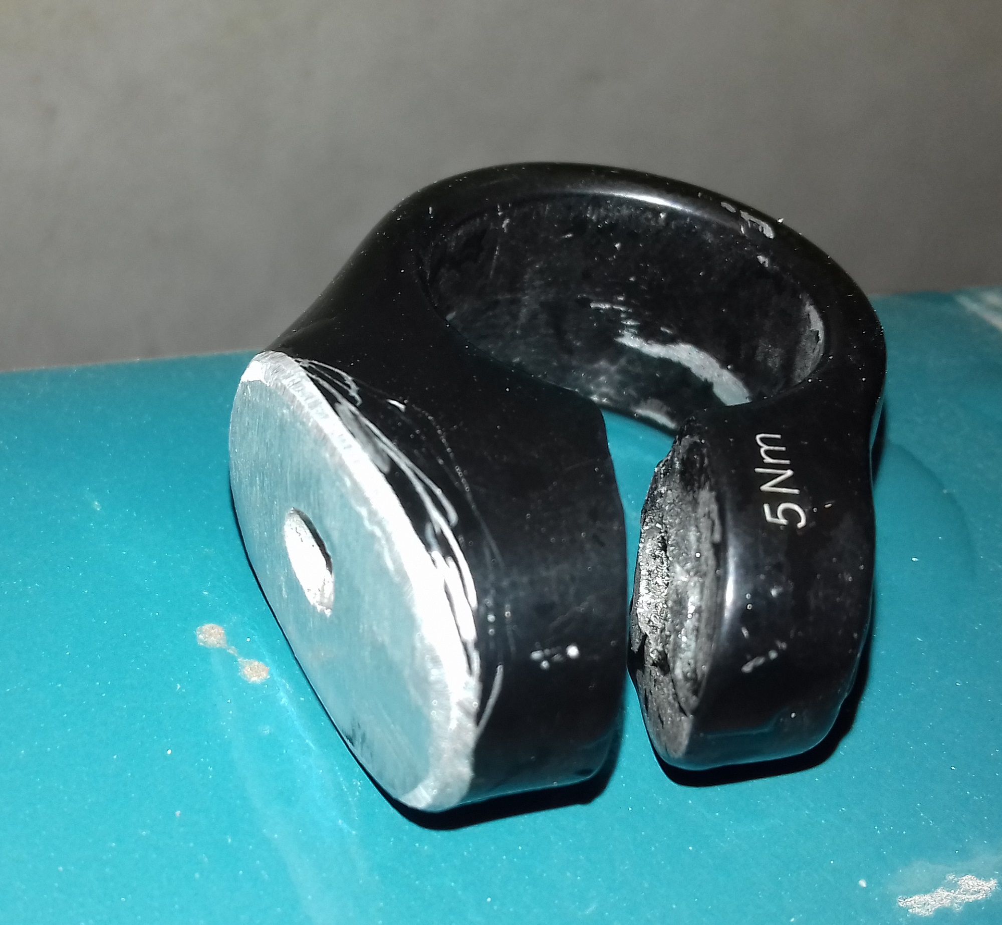

Идею с хомутом для манетки Shimano XT M780-B I-Spec 2/3 подсказал Андрей Ushka ))
До этого крепление колхозил из червячного хомута с ключиком, потом притягивал при помощи нейлоновых стяжек, но все эти методы не давали жесткой фиксации манетки!
Пришла мысль, которую мне удалось реализовать на следующий день! Донором послужили рожки Katana, которые я по-юзал буквально месяц и снял. В самой манетке нарезал резьбу болтом М6. Болт которым затягиваются рожки не подошел по размеру, из наличия был болт М6 под шестигранник, по длине примерно 15 мм. Болт продел через манетку и накрутил на резьбу изготовленного хомута. Теперь манетка сидит жестко и не трет по рулю. Осталась еще одна рогатина, которая возможно тоже пойдет в ход :-D:

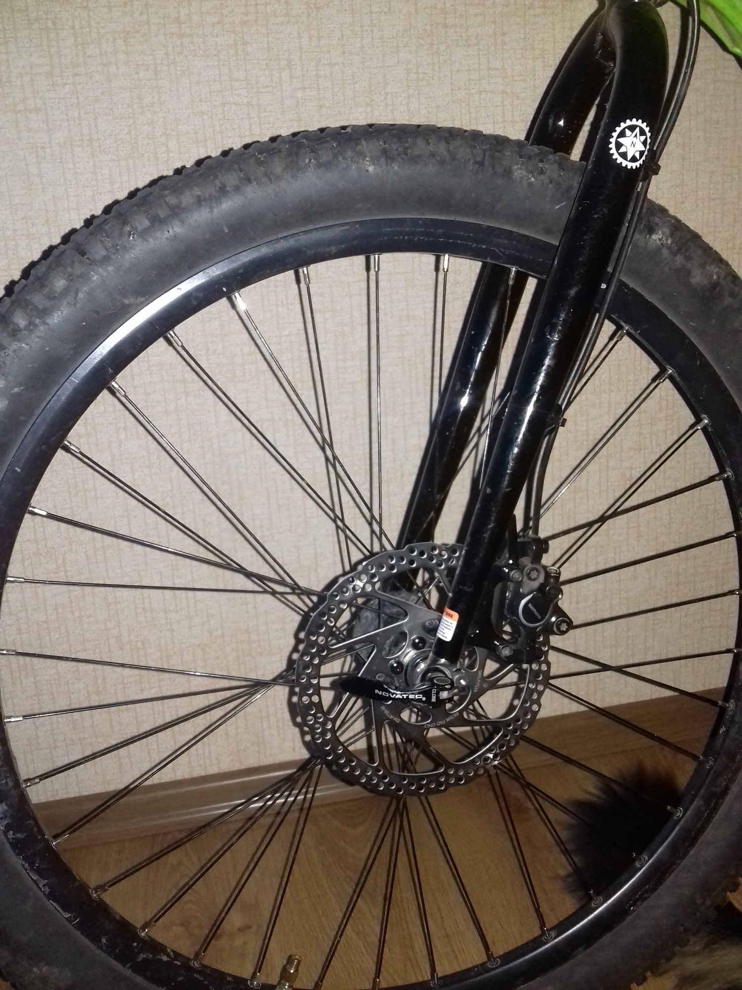

Заменил стоковые роторы, теперь ничего не скребет :ta_n_cor:
Юный механик сосредоточен на замене новой детали )))

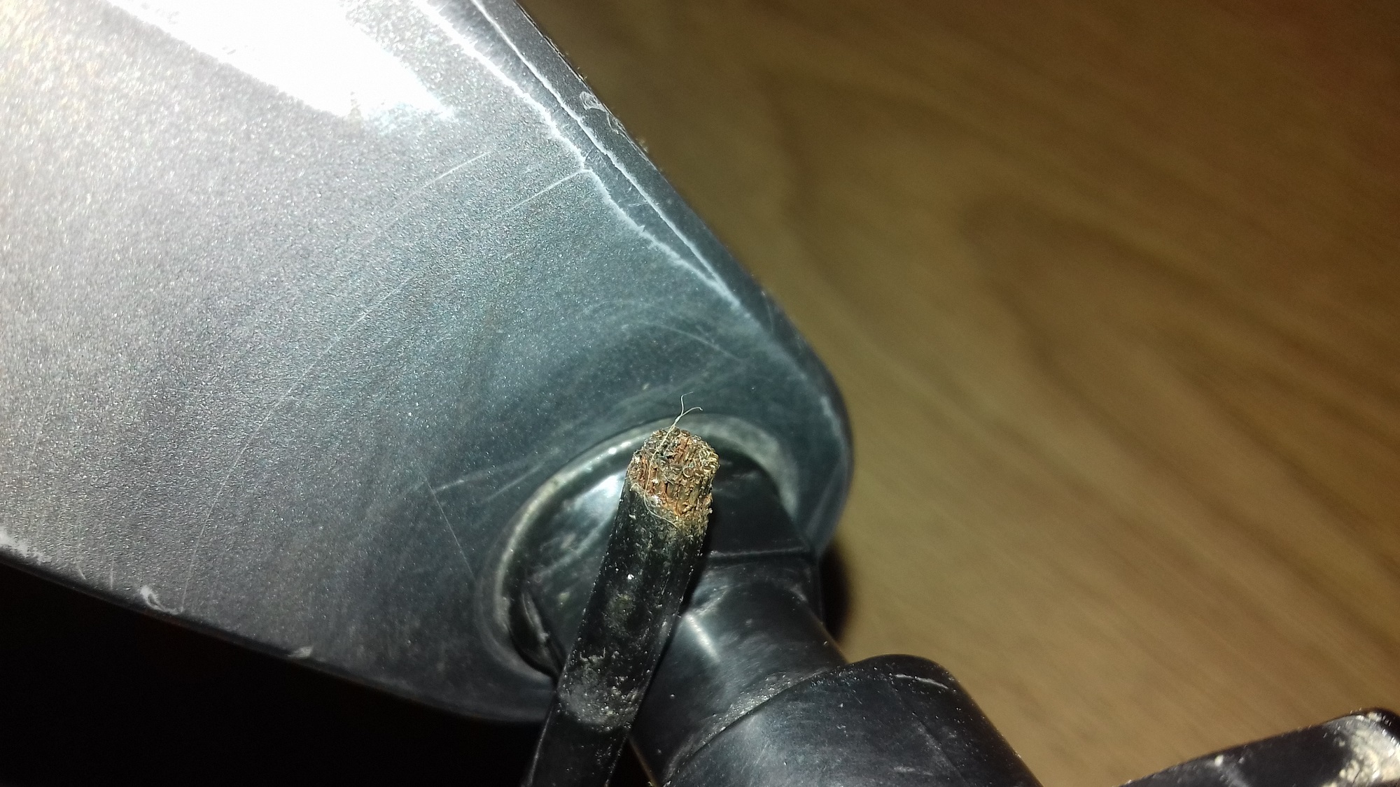

Сообщение » 27 окт 2018, 14:26

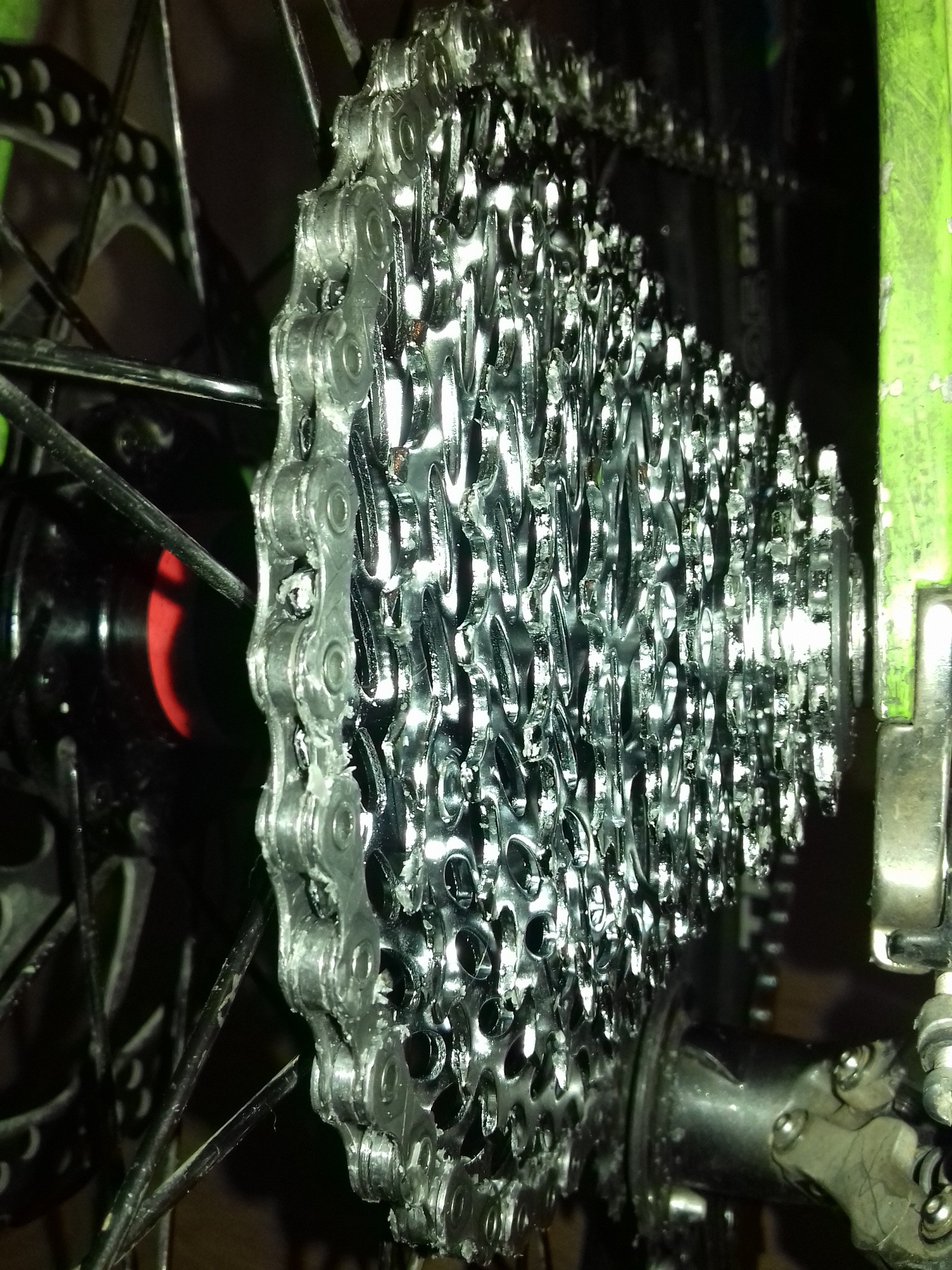

Заменил рубашки, сальники и тросики - всё Шимано. Теперь при работе заднего переключателя нет никаких скрипов...
Стоковые рубашки начали ржаветь...
Ovcharov Evgeny
Откуда: г.Железногорск
Сообщение » 27 окт 2018, 15:53
Ovcharov Evgeny писал(а):Заменил рубашки, сальники и тросики - всё Шимано.
Теперь хватит на очень долгое время.
Стоковые рубашки - практически всегда хлам. Особенно в сочетании с наконечниками без сальников. И тросиками из обычной стали, которая после первой же зимы окисляется и далее затягивает всю грязь с улицы внутрь рубашек.
Сейчас еще хороший вариант - покупать комплекты МТБ тросов OptiSlick, с тосиками в полимерной оболочке. Отзывов по умершим тросикам пока нет, но установленные тросики живут неплохо.

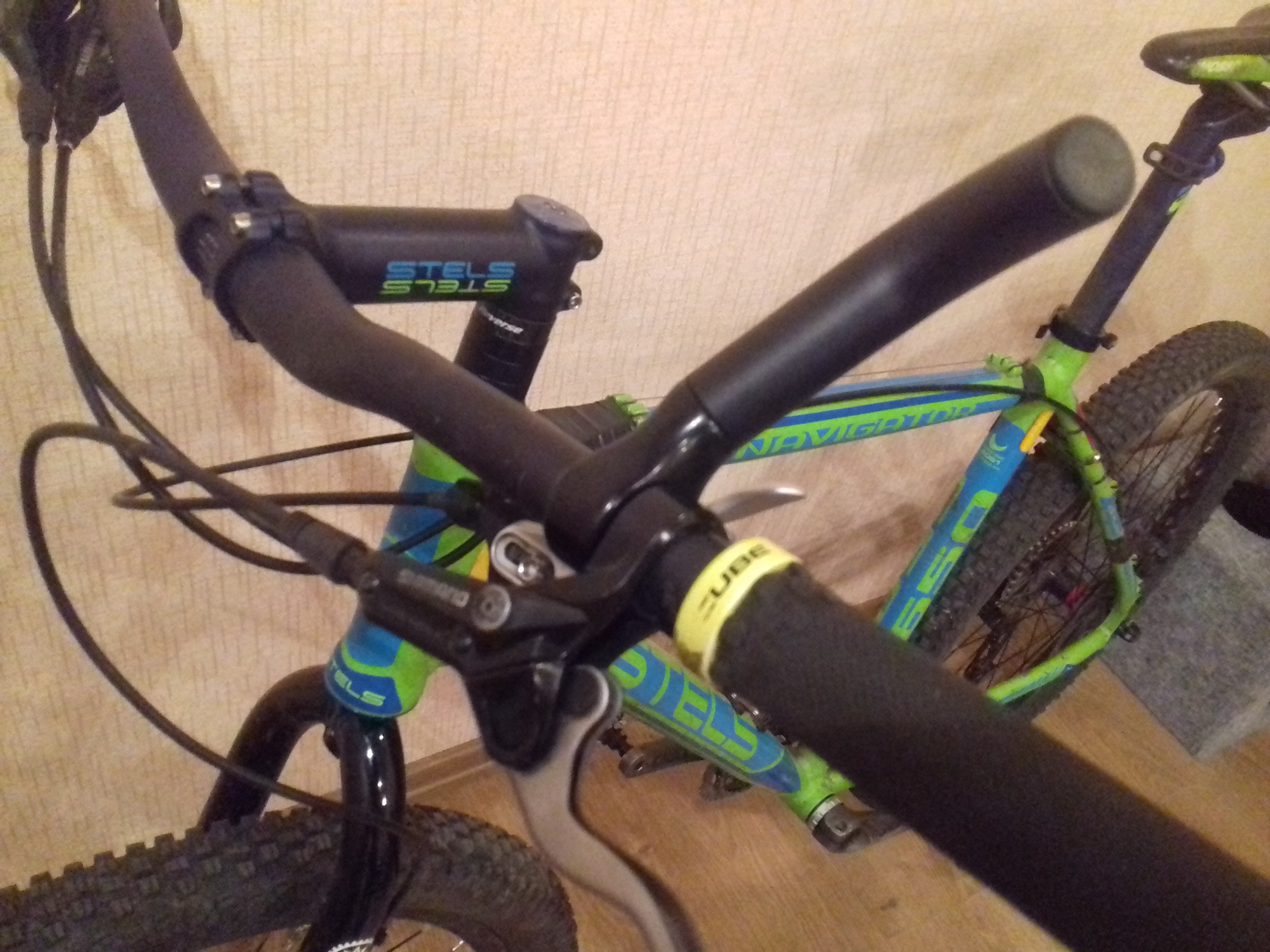

Приехали ништяки с BD-112! Спасибо Даниилу и Александру Ненашеву...
Стоковый вынос + руль Katana 1
Стоковый вынос + руль Katana 2
Ritchey Trail Flat 2X Handlebar 31.8, 740mm +/-5mm, 9°
FUNN Stryge Stem 31.8mm (70 mm)

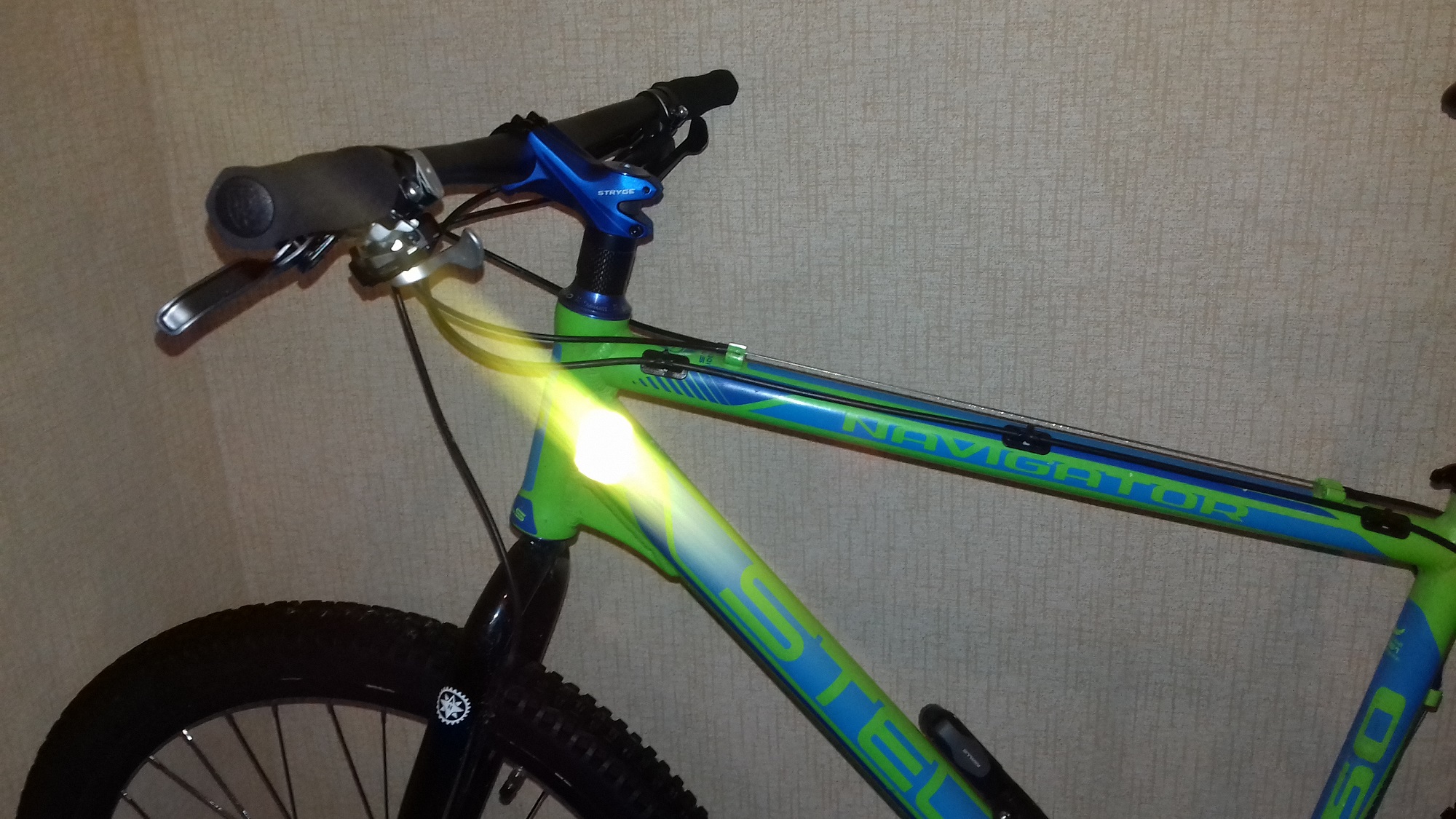

Сообщение » 01 июн 2019, 16:44

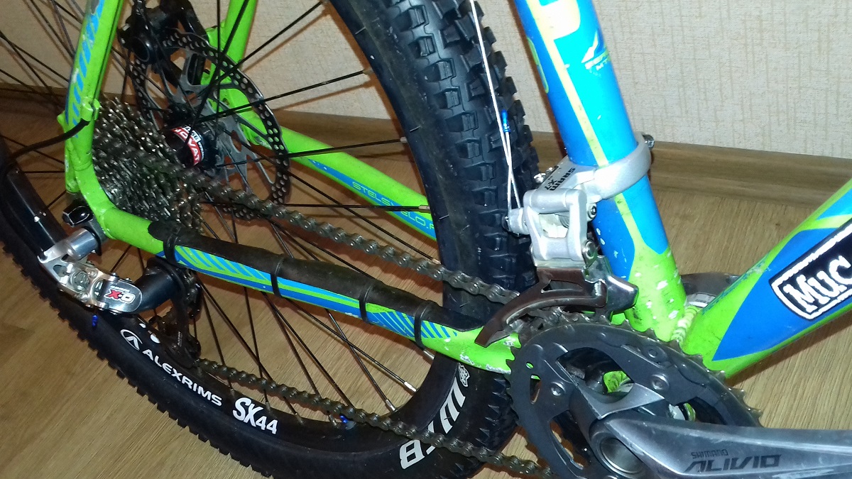

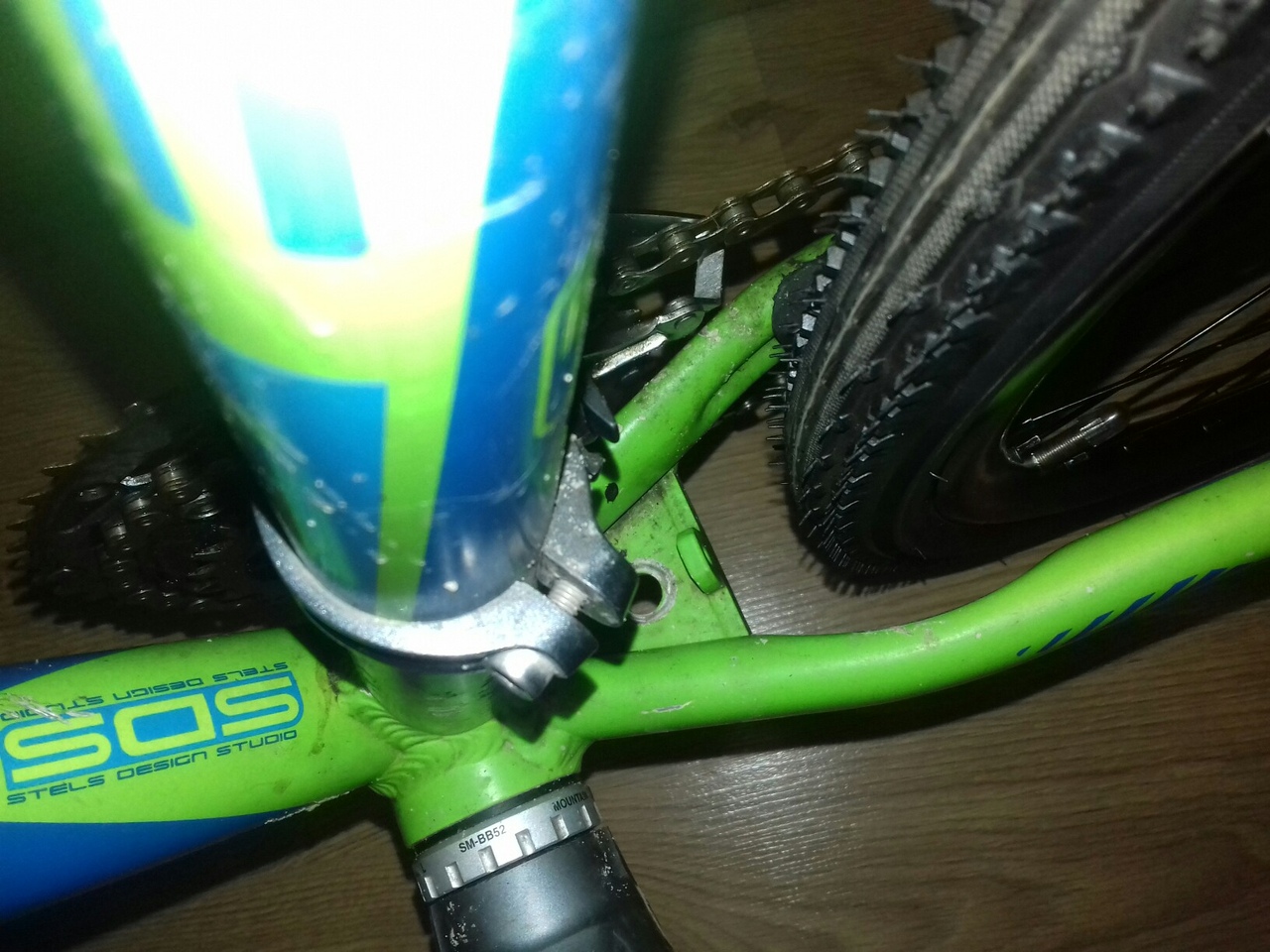

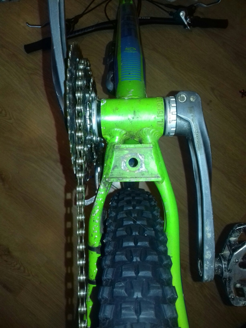

Перешёл на 1х10 :ps_ih:
Ovcharov Evgeny
Сообщение » 02 июн 2019, 00:53
Впереди 32, а сзади что? Визуально что-то маленькое, типа 11-36. Не тяжеловато будет?
п.с. цепь в парафине отварил?
Сообщение » 03 июн 2019, 09:50
Alex писал(а):Впереди 32, а сзади что? Визуально что-то маленькое, типа 11-36. Не тяжеловато будет?
Да, сзади 11-36. Для простого катания самое оно )
Цепь отмыл от заводской смазки и сразу сварил.
Ovcharov Evgeny
Сообщение » 03 июн 2019, 10:15
Перешёл на 1х10
на фотке красная железяка с прикрученной черной - это чтобы цепь не слетала? Не трет ли в крайних положениях цепи?
Сообщение » 03 июн 2019, 12:49
Pigmalion писал(а):
Перешёл на 1х10
Оранжевая - успокоитель цепи https://www.bike-discount.de/en/buy/funn-zippa-xc-32-42t-chain-guide-871064
Ничего не трет, всё отлично. Катал по ступенькам, цепь не разу не слетела...

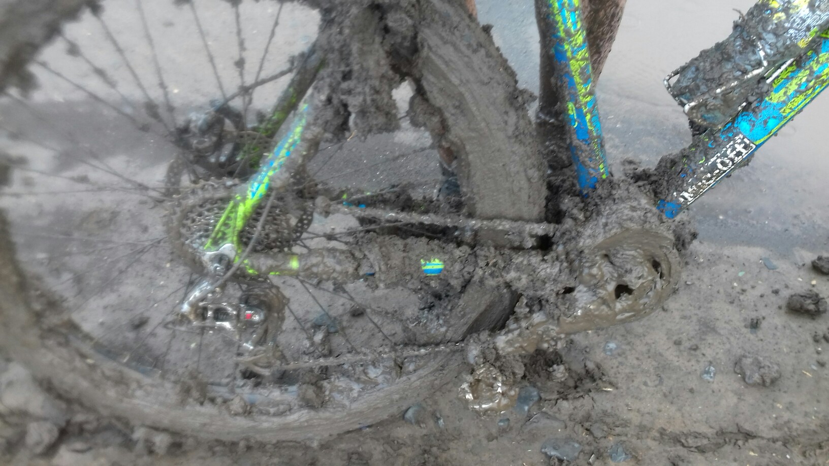

Попал на замену промов во втулках. Подшипники поставил NSK, т.к. SKF и Koyo конски дорогие. Заклинила одна чашка каретки (благо забрал старую, когда менял Ushka). Старую чашку промыл, нанес новую смазку и теперь всё крутится чётко ) С пол года лежали ролики для переклюка. Покупал я их для Х5-того, но пригодились для Х0, так как марафонская грязь попала даже в промы роликов переклюка и они благополучно шу-шуть умерли... Троицкий марафон 2019 я запомню надолго :-D: :-D:
Ovcharov Evgeny
Сообщение » 29 июн 2019, 21:19
Грязно поразвлекался )))))

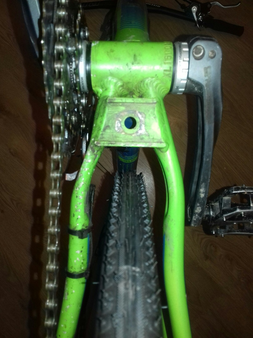

По наводке Ushk'и состыковался с FAZAN'ом, и Сергей сделал развертку рамы со стандарта 30.4 мм на 30.9 мм.Теперь FUNN'ский подседел оставляю себе))
Сергею и Андрей моё спасибо!

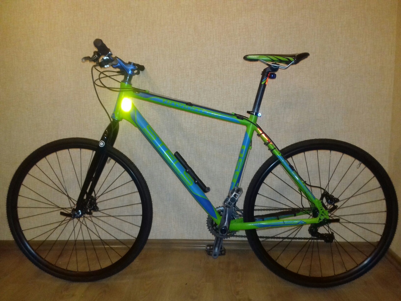

Сообщение » 06 мар 2020, 00:15
­Вот такой теперь мой 650 после порошковой покраски...
Последний раз редактировалось Ovcharov Evgeny 06 мар 2020, 00:46, всего редактировалось 2 раз(а).
Ovcharov Evgeny
Сообщение » 06 мар 2020, 00:22
­Вилку бы пыльнуть в цвет для органичности. :st_ruskiy:
Сообщение » 06 мар 2020, 00:30
Sledge Hammer писал(а):­Вилку бы пыльнуть в цвет для органичности. :st_ruskiy:
Мне так нравится!
