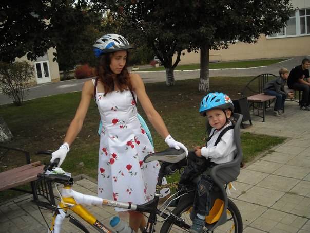

Всем привет, провожу презентацию своего не совсем обычного велика.
Merida 100-D Была куплена именно с целью катать и перевозить детей, остальные задачи столь вторичны, что ими можно пренебречь.
«100-d» на Яндекс.Фотках
Изначально планировалось обойтись без колхозинга, но видимо не судьба...
В чем отличия от стандартной:
1) Тормоза. Так как вес не маленький (140-145кг без самого велика) - стандартных Trekto Draco (роторы 180/160) хватало, но на пределе. Решился на Hayes Stroker Ace и роторы 203мм. Разница ощутима.
2) Резина. Для неё была задача - максимально мягко возить моих девчонок, тряска не приветствовалась. Поставил Continental 26*2.5, давление 1-1,5 атм. Не катит. Совсем :-): . Разница по работе ногами между грязью и асфальтом практически исчезает. Но кстати о грязи, я с ребенком спокойно могу лезть по такому месиву, куда один даже и не подумал бы сунуться.
3) Сидушки.
3а) Bellelli Rabbit - переднее. Вес ребенка до 15 кг. Крепление не жесткое к раме, а на двух железных пружинах, которые крепятся за переднюю часть рамы. Резина+вилка+пружинящее сиденье столь мягкие, что детеныш засыпает очень быстро, особенно по грунту. Максимально мне удавалось проехать часа полтора-два без засыпания. Еще одна особенность - оно не сказывается на управляемости, совсем. Только немного тяжелее крутить педали. Например, маршрут Победы-курское море я пролетал чуть-чуть медленнее, чем один. Третья особенность - можно въехать практически в любой подъем, переднее колесо надежно прижато к земле.
3б) Römer Jockey Comfort - заднее. Вес ребенка до 22кг. Крепление аналогично не жесткое. Вот тут я и почувствовал разницу.
После первого я подумал что оно разрабатывалось в одном из наших военных НИИ. Сделано на славу, толщина некоторых элементов в 2-3 раза больше, чем в первой сидушки. Но вес... ужас какой-то. Одно лишь крепление на раму чувствуется весьма прилично, такое ощущение ,что она отлита их чугуна. Даже с пустой сидушкой зад мотает очень сильно, а с ребенком про динамичную езду можно совсем забыть, управляемости никакой.
Вроде пока и всё. Вот сижу, смотрю на то, что получилось, и думаю о фэтбайке, оно наверно ладнее было бы.
Что могу сказать по сидушкам - если есть возможность, то лучше купить сначала переднее, а потом заднее, у переднего малый вес, а у заднего другие проблемы - обзор и общение с ребенком.

А нет ли видео хотя бы короткого - как оно в деле всё работает? Т.е. с двумя детьми.
Сообщение » 12 окт 2012, 12:28
Увы, видео нет, могу снять, но только уже весной.. Что-то конкретное интересует?
А работает вместе так же как и по отдельности. один момент - если ставить только заднюю сидушку, без передней, то вел будет крайне не сбалансированным, ну очень не удобно и даже страшно ездить. С двумя - в самый раз. По возрасту - с 8-9 месяцев, ну и конечно шлем - обязательно.

Андрей, можешь сделать фотографии крепления переднего кресла? Иру интересует именно такой вариант. Хоть и не знаю, на сколько его хватит - мы в 5 месяцев уже 8.5кг, а до сезона еще полгода. Целесообразно ли его вообще брать или стоит сразу заднее заказывать.
Сообщение » 20 окт 2016, 13:39
Лучше уж сразу заднее бери, там фиксация и защита надежнее. Могу тебе к сезону выдать заднее, на пробу. Просто периодически приходится останавливаться и проверять все ли в порядке, в идеале это ехать парой и контролировать маленького ездока на предмет не заскучал ли :)
Сообщение » 20 окт 2016, 13:59
Плюсую, бери заднее. Спина закрывает малыша от пыли и ветра, а скучать сзади ему не приходится. Плюс заднее прослужит дольше (по весу малыша) и безопаснее, и центр тяжести ниже. И только на рессоре (не на багажник).
Сообщение » 21 окт 2016, 12:36
Андрей, я тут написал здоровенный пост, но потер всё нафиг :-):
Кароче, приезжай, бери обе сидухи и тестируй одновременно.
Если вкратце и без лишней философии - я однозначно за сидуху спереди, даже если её хватит только на первый год.

АндрейКА писал(а):Если вкратце и без лишней философии - я однозначно за сидуху спереди, даже если её хватит только на первый год.
Поддержу Андрея. Покуда позволит вес и рост ребенка возить в переднем кресле. Это как ехать в кабине машиниста или вагоне. Две большие разницы.
