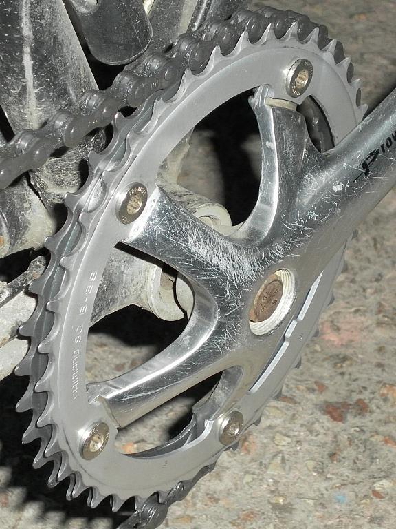

Вопрос: цепь 10 ск встанет на эти компоненты?

Износ трансмиссии довольно приличный. Лучше десятку даже не примерять.
Оборудование под 7ск, звезды толстые. 10 рискует по ширине не налезть на звезды.

Посмотрел на трансмиссию в полном увеличении. Она как минимум на убой и полную замену. Система, трещетка, цепь, ролики или сам переклюк. Можно укатывать до победного. Благо, что все стандартное, недорогое и доступное, легко заменить все сразу.

Постараюсь поставить звезду на 39 (это будет позже, когда скидки на чейне будут).
Ушка, а можно будет поставить звезды 42-39?
А 39-36? (36 влезет или маленькая сильно под эту систему)
52 мне вообще не нужна.
Нужно ли будет менять передний переключатель при меньших звёздах?
p.s. Евгений РК называл этот велосипед "зябликом"
Сообщение » 15 апр 2013, 18:53
Почему бы не поставить что-то типа триппла или циклокроссерных 34-46?
Или вообще одну звезду на 36 (38?) и без переклюка?
Какие стоят звезды сейчас? 39-52 для лосей?
Сообщение » 15 апр 2013, 19:42
Если бы 39-52... 42-52 :wo)(ll: Жаль, что не 52-56)
Да выбрать звёзды под меня не проблема.
Я думаю о возможности с системы открутить старые звёзды и прикрутить новые, которые меньше. Сто пудово разные стандарты, расстояние между болтами, размеры болтов :suicide: Я больше переживаю за возможность совместимости с современными товарами, которые в интернет-магазинах продаются.
Триппл (это где 3 зведы, если я правильно понял) - не нужен, так как переключатель на 2 положения.
Да я и не против одной звезды, но только вес в этом варианте вообще не принципиален, а иметь в запасе звезду побольше (ну чтобы от "танка" до Сумской побыстрее ехать) - я не против.
Реально сейчас я использую 3-4 скорости
Вот такая, к примеру, пойдёт http://www.chainreactioncycles.com/Models.aspx?ModelID=18512 ?
Сообщение » 15 апр 2013, 21:00
А не проще купить систему под квадрат целиком. В актив спорте например лежит мертвым грузом Sora, по моему около 1,5 тыщ. и компакт. А если попросить, мож еще и скинут. А к своей потом можешь неспешно подобрать звезды и будет про запас.
Сообщение » 15 апр 2013, 22:12
Главные два параметра в выборе звезд:
1. Количество бонок. В данном случае 5.
2. BCD - bolt circle diameter, посадочный размер. По ссылке 130мм. На компактах с 34-50 и 34-46 ставят 110мм. Данная похожа на 130, тогда распространенная малая звезда будет 39.
Манетка тоже байковская, трешка. Переключатель скорее всего будет работать и на 3 положения. Надо смотреть ограничительные болты.

На байк24 похоже, что квадраты исчезли вообще. Тотальный переход на внешние чашки.
Сообщение » 16 апр 2013, 07:25
Ushka писал(а):На байк24 похоже, что квадраты исчезли вообще. Тотальный переход на внешние чашки.
Оно понятно, прогресс... Ну а смысл искать такое в инете, систем под квадрат много и в курских магазинах. Мож дороже немного, но нету гемора с ожиданием и подборкой.
Сообщение » 16 апр 2013, 08:08
Согласен. Показывал пример именно по размеру звезд, не по креплению.

Осенью закажу звезду на 39 (меньше не встанет). Что оставить на системе 52-39 или 42-39?

Услышал однажды в каретке скрип, который потом прошёл.
Снял шатуны, измерил каретку, заказал. Вместе с ней заказал и звезду на 39. До этого была 42.
Получилось все поменять. С чуть меньшей звездой стало удобнее.
Поставил новую цепь. При езде стало сзади щёлкать на моих 3-х передачах, хотя зубцы на трещётке в пики не превратились.
Поменял трещётку - всё хорошо стало.
