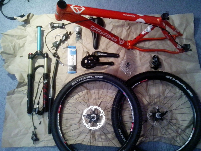

Колеса, стальная вилка и остальной чугунный обвес перекочевали со старого байка, в таком виде велосипед проездил осень и зиму, а к весне пришли несколько заветных коробок из разных точек земного шара с железками поинтереснее, все это дело было разложено на полу, а вскоре собралось в нечто следующее:
 Скучные буковки и циферки

Единственное, с чем я несколько промахнулся - это с выбором трансмиссии, т.к всегда хотелось 1х9 (или 1х10), но не был в этом уверен, потому на попробовать был выбран двойник 38\26 и кассета 11-32 (кстати, в этом заключается еще один мой факап: крайние маленькие звезды практически не используются, нужно было брать 11-34, там звезды поинтереснее).
Теперь же, покатавшись на 38 звезде и позаезжав на ней во все горки в окрестностях (иногда, правда, с диким перекосом), пришел к выводу, что можно было бы и снять обе звезды, а на их место вкорячить одну на 36, или даже на 34, переклюк и манетку тоже снять, разумеется. Не люблю, когда на велике навешано лишнего. Но пока что жаба запрещает мне выложить 2К за звезду, так что покатаю как есть какое-то время.
Вес байка вышел в ~11.5 кг (с карбоштырем будет меньше на 160 грамм). В принципе, хороший вес получился, я доволен, дальнейшее снижение потребует замены рамы для начала, а раму я менять пока что не собираюсь, ибо имеющаяся катит так, что я готов закрыть глаза на ее излишний по нынешним меркам вес. Замена остальных компонентов на более легкие сильно ударит по кошельку, а в моем случае это экономически необоснованно: я не гонщик, и 11.5кг меня устраивает более чем.
Спрашивать все равно будут, так что отвечу сразу: по кэшу велик обошелся где-то в ~40К (с учетом уже заказанного карбоподседела). Покажите мне новый велосипед в магазине (любом) за такой ценник с таким же железом и таким же весом - уверен, что этого вы сделать не сможете.

Сообщение » 23 апр 2014, 21:27
enter.the.void писал(а):на их место вкорячить одну на 36, или даже на 34
У меня бывали ситуации, когда передача 36-11 была предельной. Обычно, после КК вылазок на доброске до дома по шоссе по ветру, группой. Приходилось просить пощады. При том, что на каденс не жалуюсь, 100-120 спокойно кручу. На 34 точно можно отвалиться.
Да и 1:1 передачи с походах с баулом или на КК трассах маловато будет.
Вынос не смотрится, рубленое сюда не идет.
Ручки тормозов не низко? Обычно ставят в 45 градусов.
Сообщение » 23 апр 2014, 21:39
Что-то ты перемудрил с куском рубашки троса заднего переклюка в раоне подседельной трубы. Внатяг, надо переделать. :-):
А Гарик всегда будет хорош :co_ol:
Сообщение » 23 апр 2014, 22:53
Ushka писал(а):1:1 передачи с походах с баулом или на КК трассах маловато будет.
Для этих целей у меня под диваном будут валяться снятые звезды и переклюк же.
Ushka писал(а):Вынос не смотрится, рубленое сюда не идет.
Что такое "рубленое"? Вынос подбирался в первую очередь по соотношению цена\вес, но и внешне оказался приятным, хотя можно было и поинтереснее вариант взять, но дороже выходило. Ну и "не смотрится" - это ведь оооочень субъективное понятие.
Ushka писал(а):Ручки тормозов не низко? Обычно ставят в 45 градусов.
Вот ручки иногда даже хочется еще ниже сделать, но уже вроде как и некуда. Привык отчего-то так ездить.
iGi писал(а):Что-то ты перемудрил с куском рубашки
А я уж думаю, кто первый заметит. Да, все так. Немного не рассчитал с длиной рубашки и поставил как есть. Потом как-нибудь переделаю, благо рубашек и тросов навалом, просто лень сейчас заниматься, да и переключается все ок.
