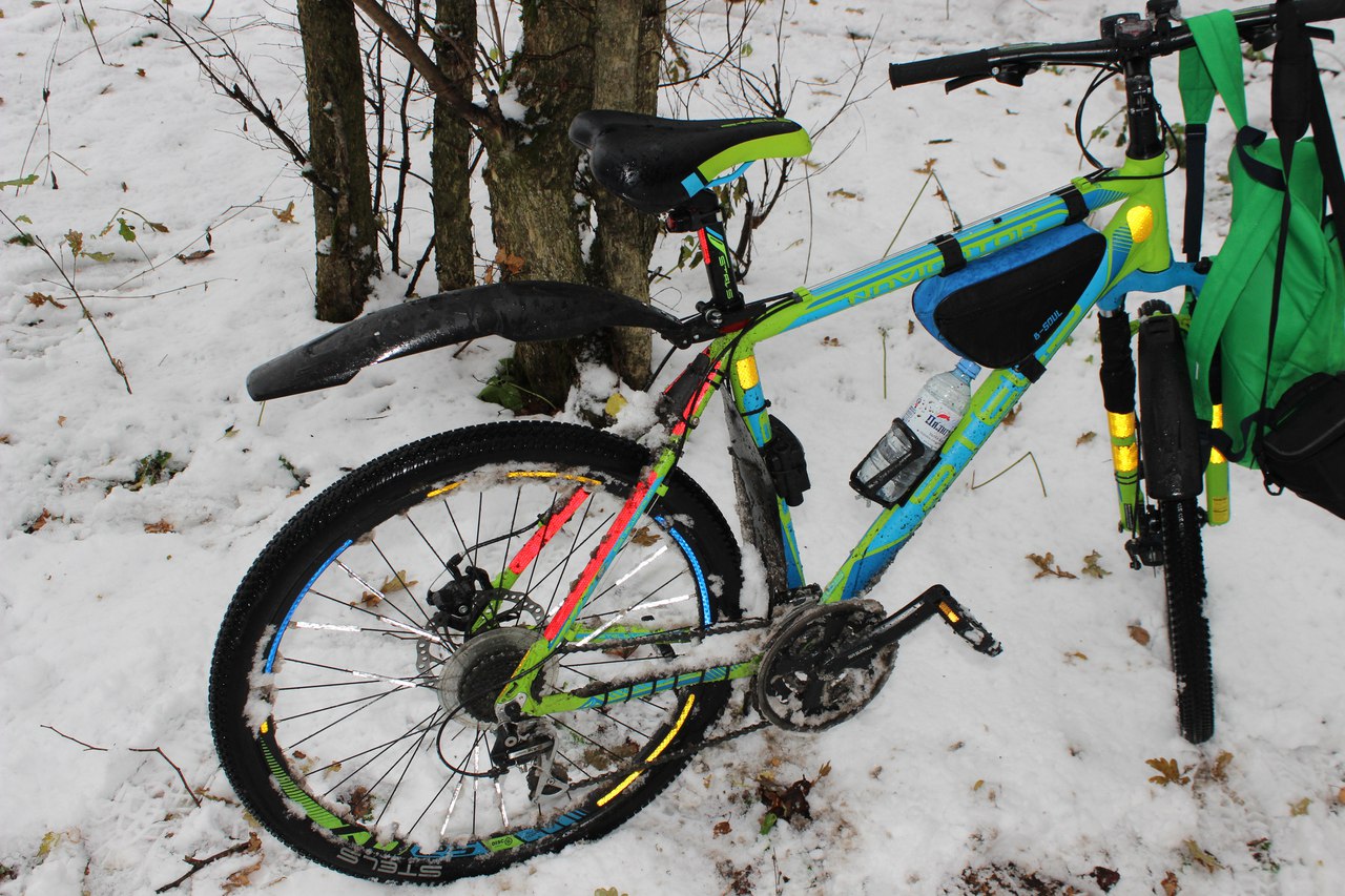

Ну теперь можно и в ветку выложить свой кастом. Теперь более-менее не стыдно :hi_hi_hi:
P.S. гидролинию переднего тормоза уже перезавел...
Таким он был..
То что получилось, когда вкинуто немного денюшек...

Сообщение » 01 авг 2018, 14:25
Ощущение, что завалилась геометрия, я так понимаю вилка под 29.
Сообщение » 01 авг 2018, 15:13
У китайцев давно унификация. :-): Покупаешь вилку на 26", а она и на 29" подходит. Зато вместо аммовилки жёсткая становится практически с той же геометрией рамы.

Сообщение » 01 авг 2018, 15:43
А велосипед кстати вполне не плох, может визуально нет гармонии, но то что он катит лучше прежнего это очевидно, да и по весу наверное прилично скинул.
Сообщение » 01 авг 2018, 16:07
Sledge Hammer писал(а):А велосипед кстати вполне не плох, может визуально нет гармонии, но то что он катит лучше прежнего это очевидно, да и по весу наверное прилично скинул.
Ну да, катит веселее )) Вчера делал взвешивание, на данный момент 13,51 кг. В стоке 15, но я его утяжелил втулками на промах и покрышками WTB (сейчас стоят Марафоны по 700 с копейками грамм), каждая по 920 грамм... Мысли по скидыванию жирка имеются :hi_hi_hi:

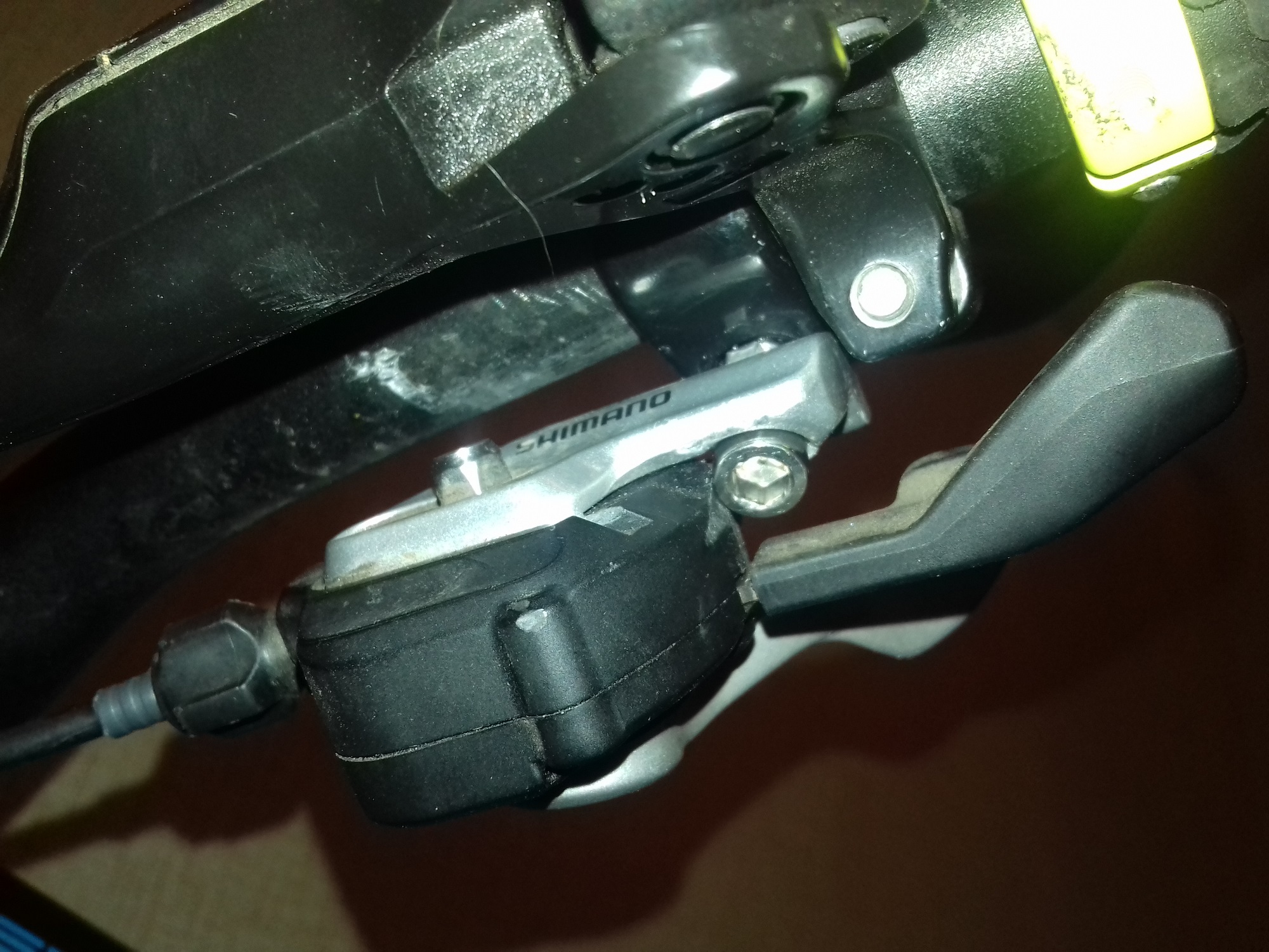

Идею с хомутом для манетки Shimano XT M780-B I-Spec 2/3 подсказал Андрей Ushka ))
До этого крепление колхозил из червячного хомута с ключиком, потом притягивал при помощи нейлоновых стяжек, но все эти методы не давали жесткой фиксации манетки!
Пришла мысль, которую мне удалось реализовать на следующий день! Донором послужили рожки Katana, которые я по-юзал буквально месяц и снял. В самой манетке нарезал резьбу болтом М6. Болт которым затягиваются рожки не подошел по размеру, из наличия был болт М6 под шестигранник, по длине примерно 15 мм. Болт продел через манетку и накрутил на резьбу изготовленного хомута. Теперь манетка сидит жестко и не трет по рулю. Осталась еще одна рогатина, которая возможно тоже пойдет в ход :-D:

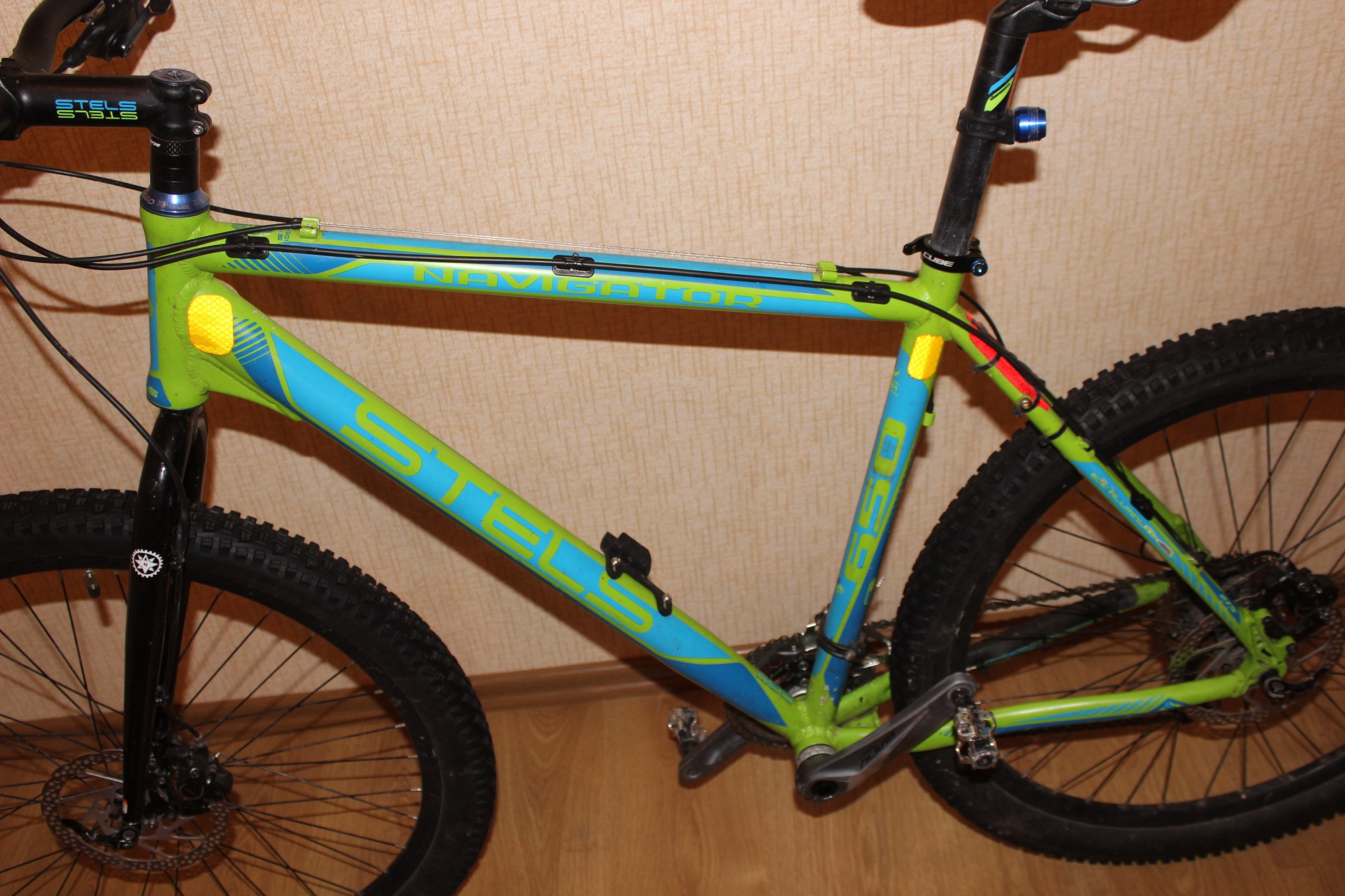

Сообщение » 01 дек 2018, 20:16
Ништяки с BD-111 не были отложены в долгий ящик ))
Сегодня всё установил... Убрал изоленту, которая фиксировала гидролинию. На смену изоленте были заказаны площадки для фиксации гидролинии - Radon Stick-on Cable Guides. Осталось дождаться руль Ritchey Trail Flat и вынос FUNN Stryge Stem, которые едут в BD-112. Этими позициями я замени гнутую "Катану" и железяку с надписью Stels :hi_hi_hi: В начале 2019-го планирую сменить подсидел и само седло. Ну чтоб уже совсем всё было четко... Подсидел Ritchey Comp Trail Seatpost 30.9x400mm, седло Ritchey Comp Skyline Saddle.

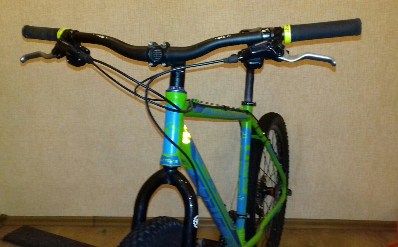

Сообщение » 12 дек 2018, 23:42
Приехали ништяки с BD-112! Спасибо Даниилу и Александру Ненашеву...
Стоковый вынос + руль Katana 1
Стоковый вынос + руль Katana 2
Ritchey Trail Flat 2X Handlebar 31.8, 740mm +/-5mm, 9°
FUNN Stryge Stem 31.8mm (70 mm)

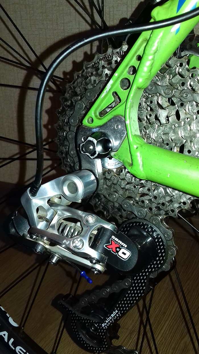

Сообщение » 06 мар 2019, 21:29
Немного б/у-шных обновок ))
Передний переклюк Sram X7, задний переклюк Sram X0...

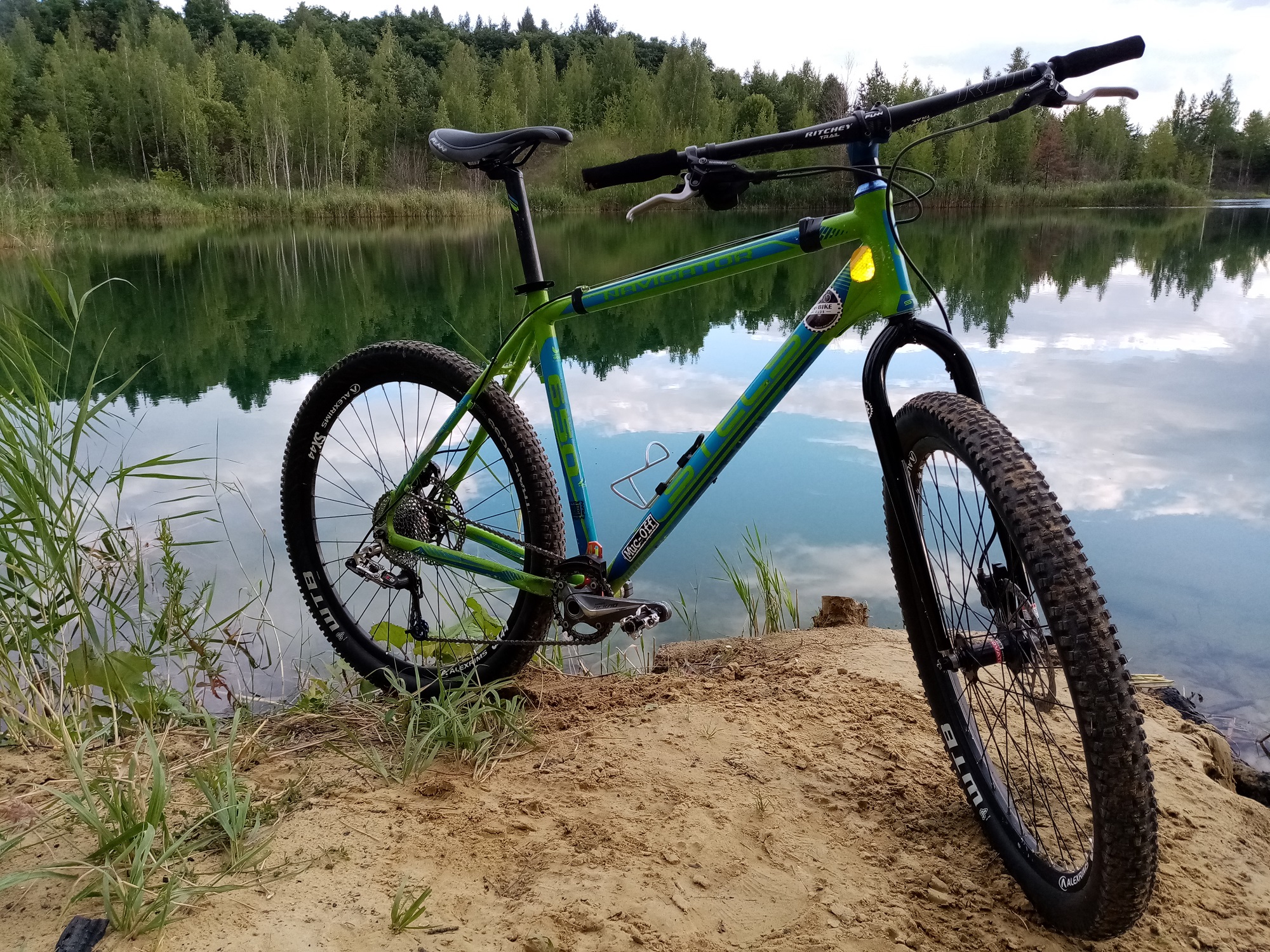

Сообщение » 07 июл 2019, 19:37
Какой вышел вес с жёсткой вилкой?
Сообщение » 07 июл 2019, 21:28
Когда то Fazan на моем веле тоже развертку подседельного стакана делал, поскольку инжирнегры на заводе решили нестандартный диаметр поставить. Затейники чертовы )))
Сообщение » 07 июл 2019, 22:04
Pasha_55555 писал(а):Какой вышел вес с жёсткой вилкой?
Тяжелый :-): На жирных колёсах в районе 13-14 кг.
