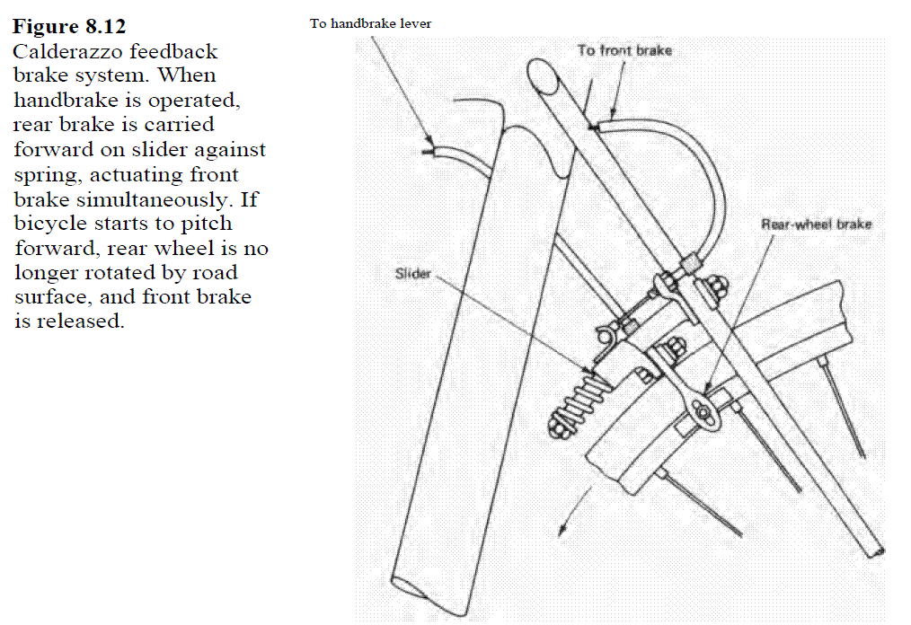

Посмотри книгу Frank Rowland Whitt, David Gordon Wilson Bicycling Science, рис. 8.12 на с. 211
Тормозная система с отрицательной обратной связью
Велосипедист управляет только задним тормозом [одной ручкой]. Задний тормозной механизм смонтирован на подпружиненной направляющей скольжения, и перемещается вперед при торможении. Усилие, перемещающее задний тормозной механизм, через кабель передается на передний тормоз. Когда заднее колесо начинает блокироваться и проскальзывать, тормозное усилие на переднем колесе автоматически снижается.
Пишут, что при многочисленных тестах "панического торможения" на разных скоростях и разных покрытиях ни разу не отмечалось тенденции сделать черезруль. Передние вилки ломались, да :-D:

ИМХО по этому принципу можно соорудить поло-велосипед с задней тормозной втулкой (от дорожного велосипеда). Ее "лапку" не крепить жестко к нижнему перу, а подпружинить и через тросик управлять передним тормозом. Тогда руки будут свободны.

Как-то слишком сложно. Не проще на гидравлику вкрячить перепускной клапан, а на вибряки и механодиски-аналог автомобильного "колдуна"?
Сообщение » 04 июн 2012, 14:47
Автомобильный "колдун" работает немножко не так. При торможении автомобиль клюет носом, передняя подвеска сжимается, задняя разжимается. "Колдун" это чувствует и перераспределяет давление в гидросистеме на передние колеса. А сеньор Calderazzo использует классическую ООС.
Реализация в случае с задней тормозной втулкой будет ИМХО механически очень простой. Всего-то упор для рубашки тросика приколхозить на раму, и пружинку поставить. Ну, и с лапки тормозной уши отпилить.
