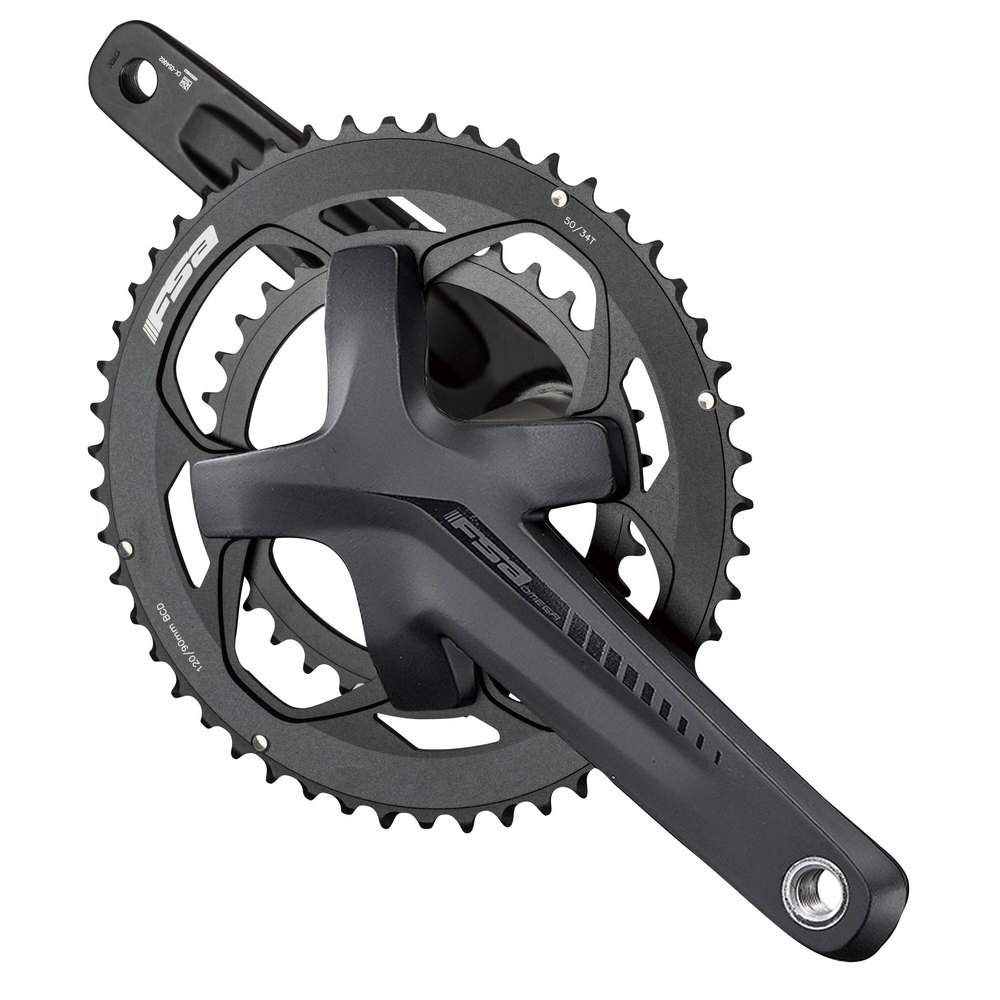

Имеется вел на Тиагре
Стоит каретка FSA MegaExo BB-4000 BC 1,37"x24T
Шатуны FSA Omega Adventure MegaExo 175 mm (интернет говорит, что диаметр шпинделя 19 мм)
Хочу купить запасную каретку, но Ushka в один из моих к нему визитов говорил что-то типа (боюсь ошибиться в формулировках): "19 мм - мертворожденный стандарт". Я сам точно не понимаю почему так, но вроде там какие-то подшипники нестандартные. Отсюда вытекает необходимость брать новую каретку вместе с соответствующими ей шатунами.
Отсюда вопрос: что надо брать в таком случае?
Спасибо

­Эти каретки совместимы практически только сами с собой, и сами по себе довольно дороги.
В "старые времена" эта каретка стоила 30+ евро, а за 50 уже можно было купить систему шимано приличного уровня, с кареткой в комплекте.
А вот сейчас всё не так очевидно. Шимано теперь не дешево и не просто, поэтому может быть так, что купить FSA будет проще и дешевле. Плюс есть вариант с переходником с 24 на 19 мм
Да и сама каретка вполне ремонтопригодна, мне как раз Андрей ее восстанавливал когда-то. Просто поменять подшипник там вроде бы не получится), но промыть и положить новую смазку реально.
Так что надо думать и считать, как выгоднее.
Сообщение » 05 ноя 2022, 17:17
От переходника попахивает колхозом, а хочется сделать сразу хорошо, и возможность есть. Поэтому главный вопрос: что купить?
Ведь, если я правильно понимаю, каретка - это втулка и 2 чашки с промподшипниками внутри. Подшипники при этом, в силу того, что ПРОМ, унифицированы и заменяемы в случае выхода из строя. А история с родной кареткой, как я понял, состоит в том, что там промы какие-то нестандартные и поэтому сложнозаменяемые. А мне хотелось бы поменьше проблем с этим в будущем

­FSA вообще затейники со своими стандартами. Лучше раз оказия случилась, то поменять на стандарт, где подшипники можно менять отдельно, например шимановский ВВ52 или камповская Ультра торк.

­берите шимано, у китайцев тоже свои стандарты фиг их поймешь недавно менял каретку на системе PROWHEEL, думал шимановская каретка 52 встанет без проблем, а нет надо немного танцев с бубном, темболее сейчас заказать шимано из за бугра особых проблем не составляет ( не с али ), каретка ваша FSA BSA Mega Exo BB4000 выйдет чуть меньше 2500 рублей

­BB86 скорее всего понимается как Press fit под шимановский стандарт. Если в раме резьба - BSA.
jojn писал(а):Какая разница между шимановскими BB-RS500 и SM-BB52?
Шоссейные чашки и МТБ. На шоссет RS500 или R60 надо брать. Вторая более ресурсная.
jojn писал(а):Т.е. каретка BBR60 с системой от shimano 105 нормально установится и приживется с кассетой HG500 и переклюками FD и RD-4700 (Tiagra)?
Да, отличное сочетание.
Китайские системы - это в какой-то мере интересно. При их цене по износу звёзд можно без заморочек целиком менять всю систему на следующую.
По ресурсу есть вопросы. Для сравнения, у Тамковича Dura Ace пробежала 50+ и ещё побегает. Сколько выживут звёзды на китайской - лотерея, в которой есть шанс не проиграть.

У меня система FSA омега (с осью 19 мм) пробегала 27,7 тысяч километров, на двух каретках, без каких-то заметных проблем. Поменял просто потому, что замена каретки и перспективная замена большой звезды обходились как новая система Shimano.
А затем система Shimano RS-565 пробегала еще 33 тысячи километров на Colnago, а после замены большой звезды еще 7,5 тысяч на Eastway. И продолжает ездить. За цену Дюрейс можно будет менять звезды столько раз, что еще неизвестно, чей ресурс больше - системы или меня :)
Сообщение » 18 ноя 2022, 08:50
Ushka писал(а):На шоссет RS500 или R60 надо брать. Вторая более ресурсная.
В итоге взял систему Tiagra FC-4700 (как у стоковой FSA: 175 мм, 50-34t) и каретку BB-RS500
