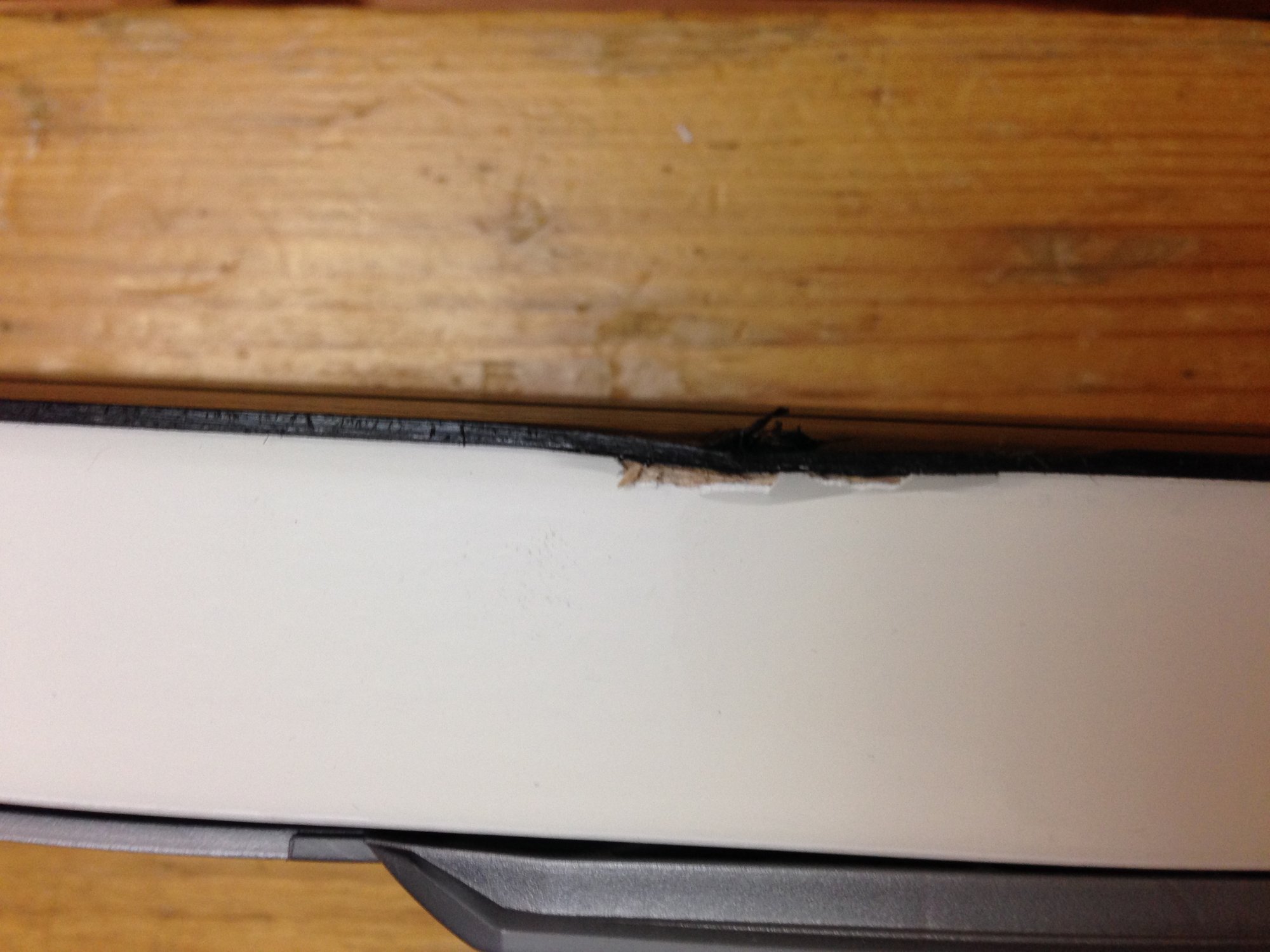

Повредил лыжу. Можно что-то сделать?
Сообщение » 09 янв 2015, 20:00

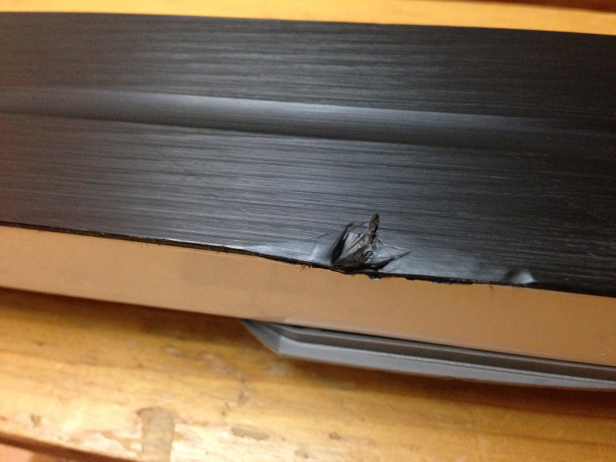

Видимо при отталкивании от снега попалась ветка. Выглядит довольно неприятно. Думаю будет тормозить скольжение.
С таким повреждением что-то можно сделать?

Есть ремонтный пластик. Им подобные повреждения заливают. Где его взять, я не знаю. У продвинутых лыжников, думаю, есть. Можно в прокате в мокве у Лысака узнать. Другое дело, судя по фото, инвентарь дерево плюс пластик и с подобным ни кто заморачиваться не будет. Задиры на СП напильником сними, и катайся. Можно, если сильно тревожит, попробовать эпоксидкой залить.
Сообщение » 09 янв 2015, 22:06
http://www.ski.ru/static/121/2_10074.html коротко описано как сделать. Здесь вроде есть в наличии http://alpindustria.ru/catalog/race_skiis/131551/131554/41906/?id=41906. А так если для тренировочных покатушек, то наждачной шкуркой (помельче) убрать.

Спасибо, пожалуй шкуркой - подходящий вариант
